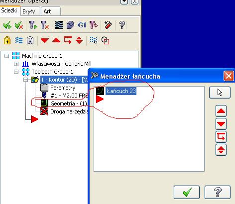

Po prostu zaznaczyłeś bez sensu punkty, nie robi się tak, tylko jednym kliknięciem myszy zaznaczasz cały łańcuch.
Wejdź jak na zdjęciu poniżej do menu łańcuch prawy przycisk myszy i wybierz "Wybierz wszystko" i zaznacz jednym kliknięciem cały łańcuch
i wszystko gra jak należy , czekam na pomógł:)))))))))))))))

Może mi się uda pomóc, tak od początku:
Rysuję np: kwadrat
Następnie zakładka typ maszyny/ frezarka/ domyślny
Otworzy ci się z boku - grupa maszyny-1 i po niżej wybierasz/ właściwości / ustawienie przygotówki
Na stempnie klikasz w przycisk wszystko i w X i Y wpiszą się ci rozmiary twego kwadratu, powiększ je np: o 10mm i w okienku Z wpisz grubość swego materiału np:5 i Ok
Następnie zakładka ścieżki / ścieżki po konturze / wpisujesz nazwę
Następnie klikasz w swój kwadrat i na linii kwadratu powstanie zielona strzałka jeśli jest zgoda z ruchem wskazówek zegara to będziesz miał wycięte po zewnętrznej jeśli chcesz z wewnętrznej to klikasz jeszcze raz na kwadrat i zmieni ci się kierunek, następnie w otwartym oknie łańcuch klikamy OK.
Otwiera się następnie okno i wybieramy narzędzie klikając biblioteka narzędzi po wybraniu frezu wpisujemy prędkości posuwów - posuw roboczy, posuw wgłębny, posuw wycofania
Następnie otwieramy zakładkę -parametry konturu i wszystkie wysokości na absolutnie, wycofanie możesz odznaczyć, pł. wycofania np: 10, góra przygotówki 0.0 Głębokość wpisujesz grubość swego materiału tylko z minusem w naszym przypadku -5.0
Następnie rozwijamy typ konturu i wybieramy Pochylenie, uaktywni się klawisz Pochylenie, klikamy w niego, w nowym oknie zaznaczamy głębokość i jak chcesz na przykład aby wycinanie zrobić na dwa razy bo materiał gruby to wpisujesz 2.5 wtedy frez weźmie na raz 2.5 mm i w przypadku grubości 5 milimetrów frez zrobi dwa okrążenia, następnie zaznaczamy Ruch przejścia na głębokości końcowej i klikamy Ok.
Następnie klikasz wejścia /wyjścia i wybierasz jak frez ma wjeżdżać w kontur czy prostopadle czy styczną w naszym przypadku zrobimy aby frez wjeżdżał od razu w kontur w tym przypadku w okienkach długość i promień wpisujemy zero i Ok i jeszcze raz Ok i gotowe. teraz możesz przeprowadzić symulację ....

Spokojnie nie obrazę się, no nie ukrywałem że nie mam doświadczenia z MasterCam-em. Zainstalowałem go dziś i po 30 minutach zrobiłem to co zamieściłem. No może troszkę dłużej..RAJMUND pisze:dobrze że załączyłeś , bo w życiu bym nie wpadł że można tak zrobić:))))))))
rozbawiłeś mnie do łez:))))))))))))) bez uraz ale widać że nic nie wiesz o mastercamie:)))))))))))))))))))
Jutro zrobię tak jak napisaliście i zobaczymy.
Ja więcej niż właśnie takie proste elementy nie będę wycinał. Może kiedyś...
A jak zrobić jak będę miał wewnątrz tej figury jeszcze okrąg?
[ Dodano: 2010-01-29, 08:58 ]
Mam z tym poleceniem problem. Wyskakuje komunikat Upgrade to 1 level.Rayford pisze:Może mi się uda pomóc, tak od początku:
Mam do wybory 2D, 2Dchamfer, Ramp, Remachining. Czym się różnią te ustawienia?
