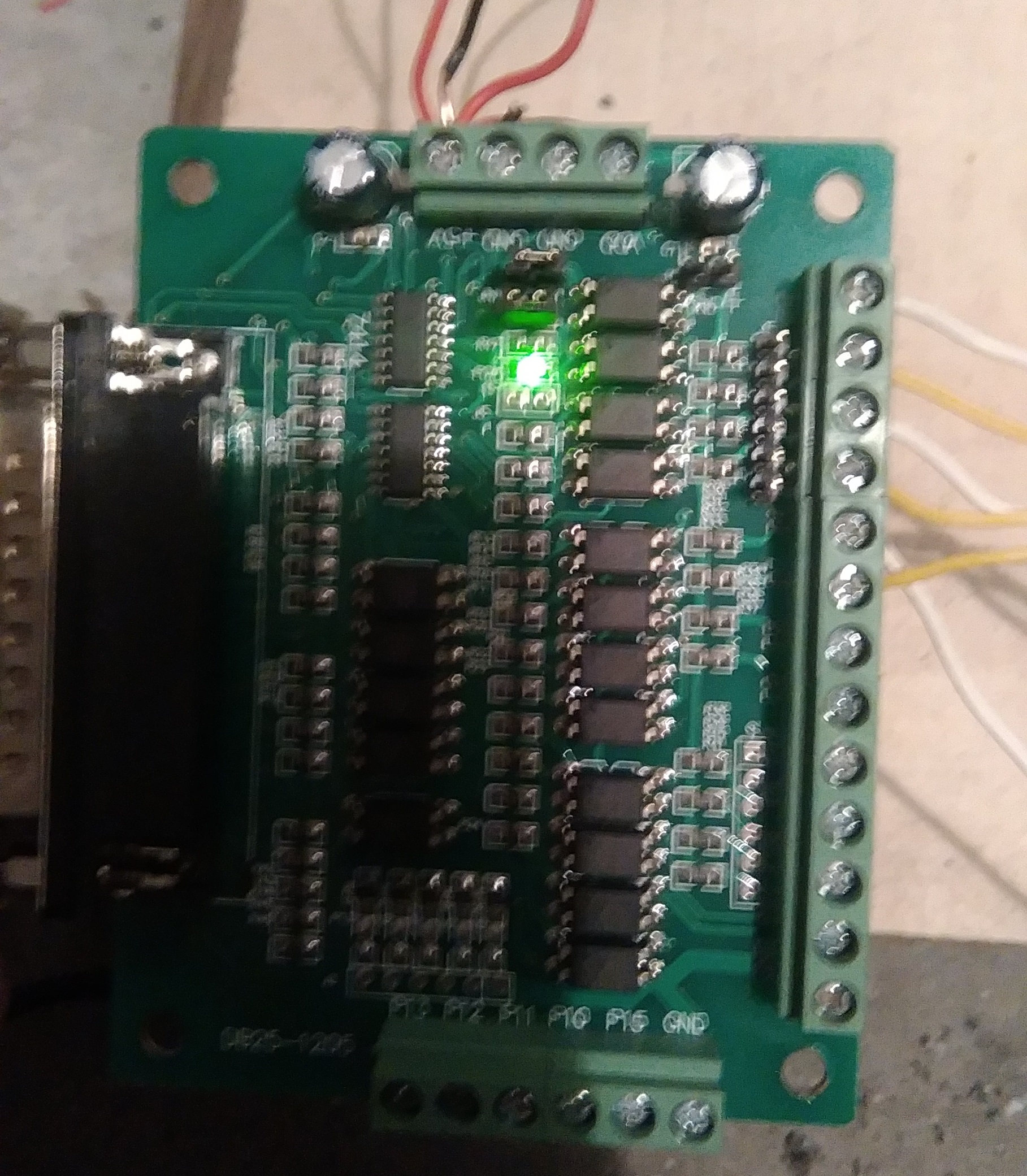

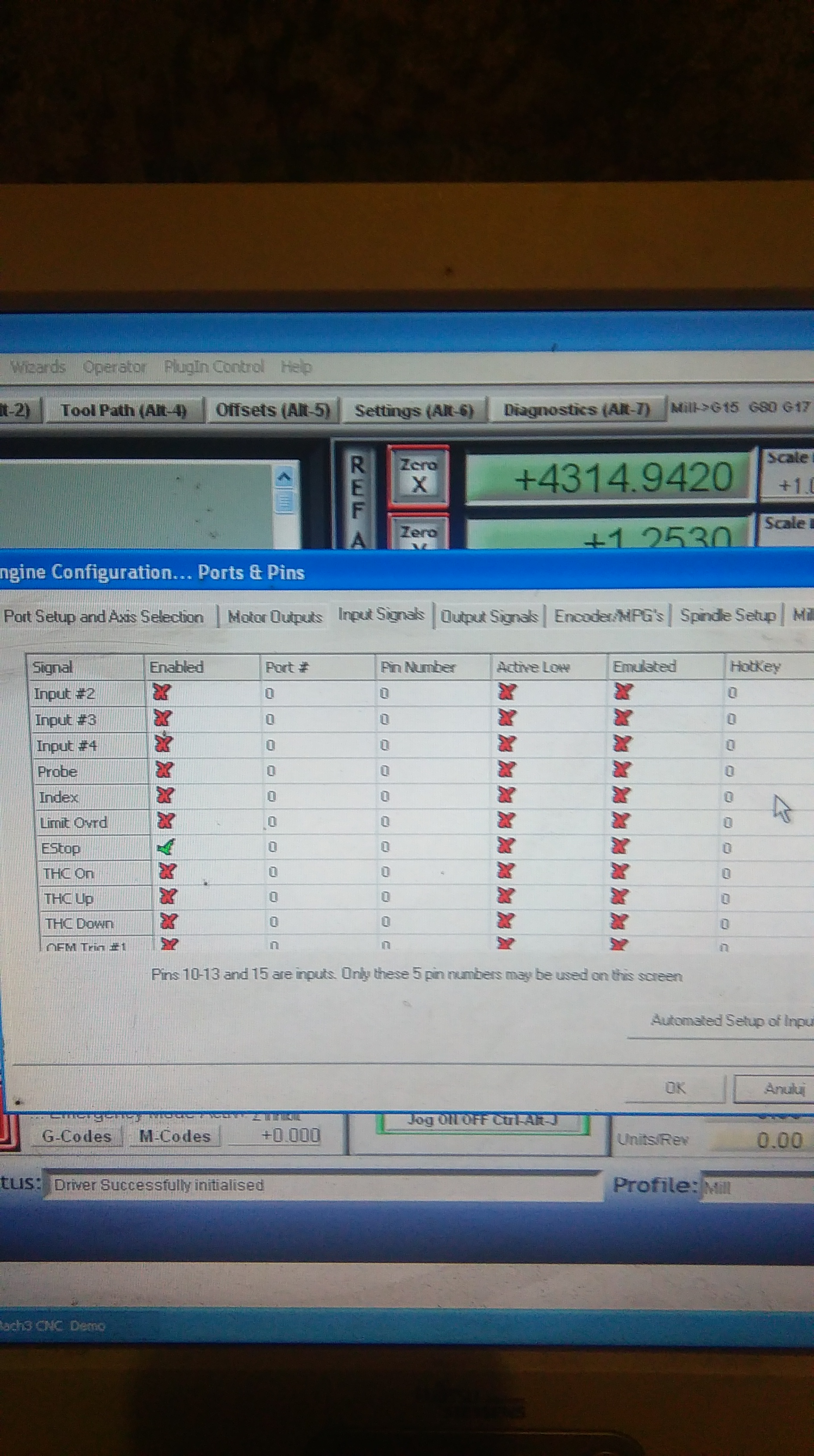

Witam serdecznie,
Po latach zbierania się w końcu zmontowałem swojego potwora, jednak jest małe ale ...

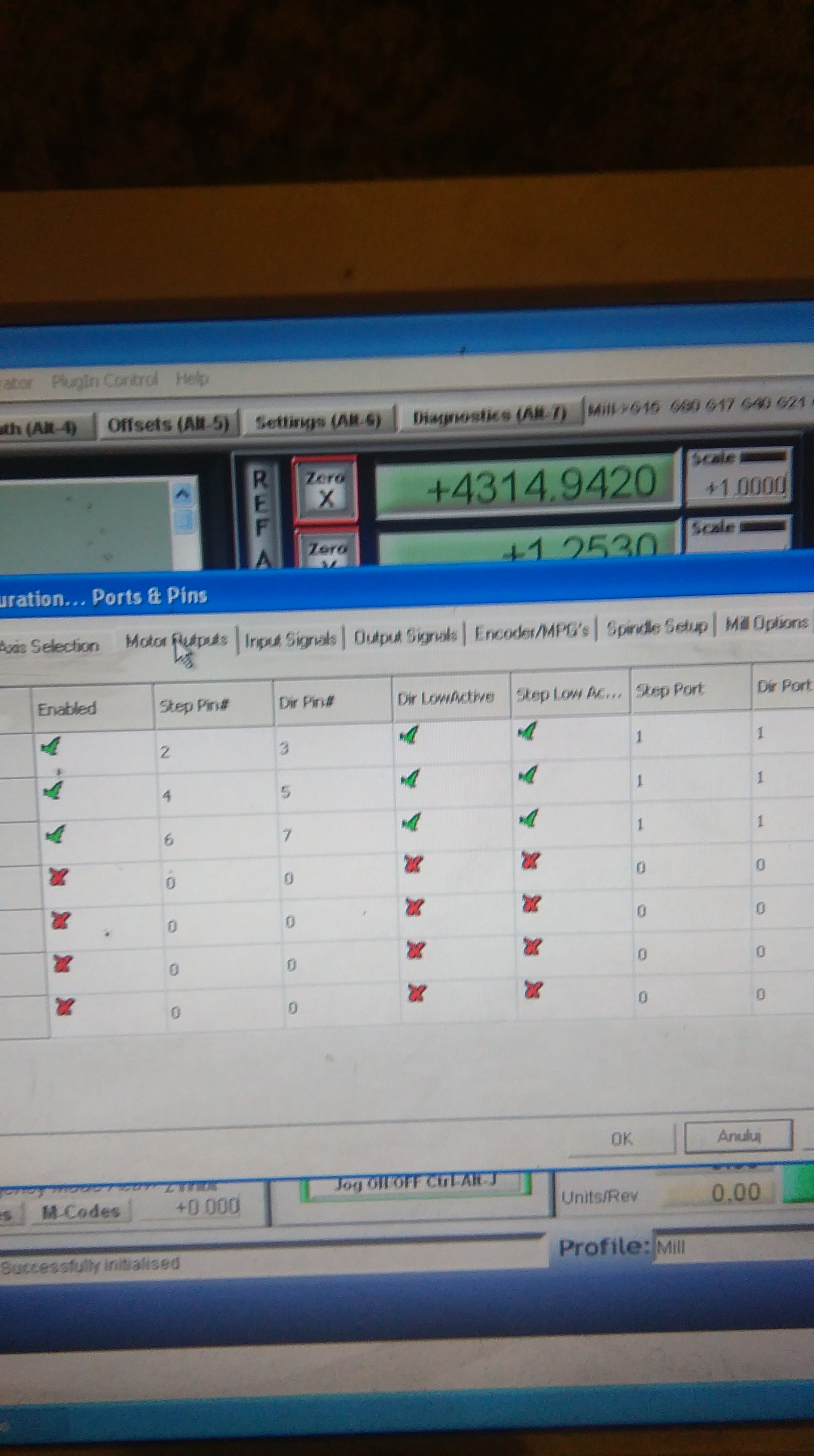

Problem wygląda tak: przy standardowym ustawieniu pinów silników :
x 2/3 1/1
y 4/5 1/1
z 6/7 1/1
Przy próbie ruchu w jogu brak reakcji silników. Po zadaniu napięcia na zasilacz silników słychać, że silniki zaczynają trzymać ( ręcznie juz sie nieda przekręcić srób, na sterownika diody świecą na zielono) Przyłożyłem voltomierz do GRD/P2 pokazuje 5,03V przy niciśnięciu JOG napięcie spada i tak analogicznie wszystkie piny silników czyli wynikać by mogło, że podpięcie jest OK ale silniki ani drgą. Klikając zakładkę diagnostyki diody pot "Port 1 pin .." wogóle nie świecą.
Pierwsze pytanie co jest grane ?

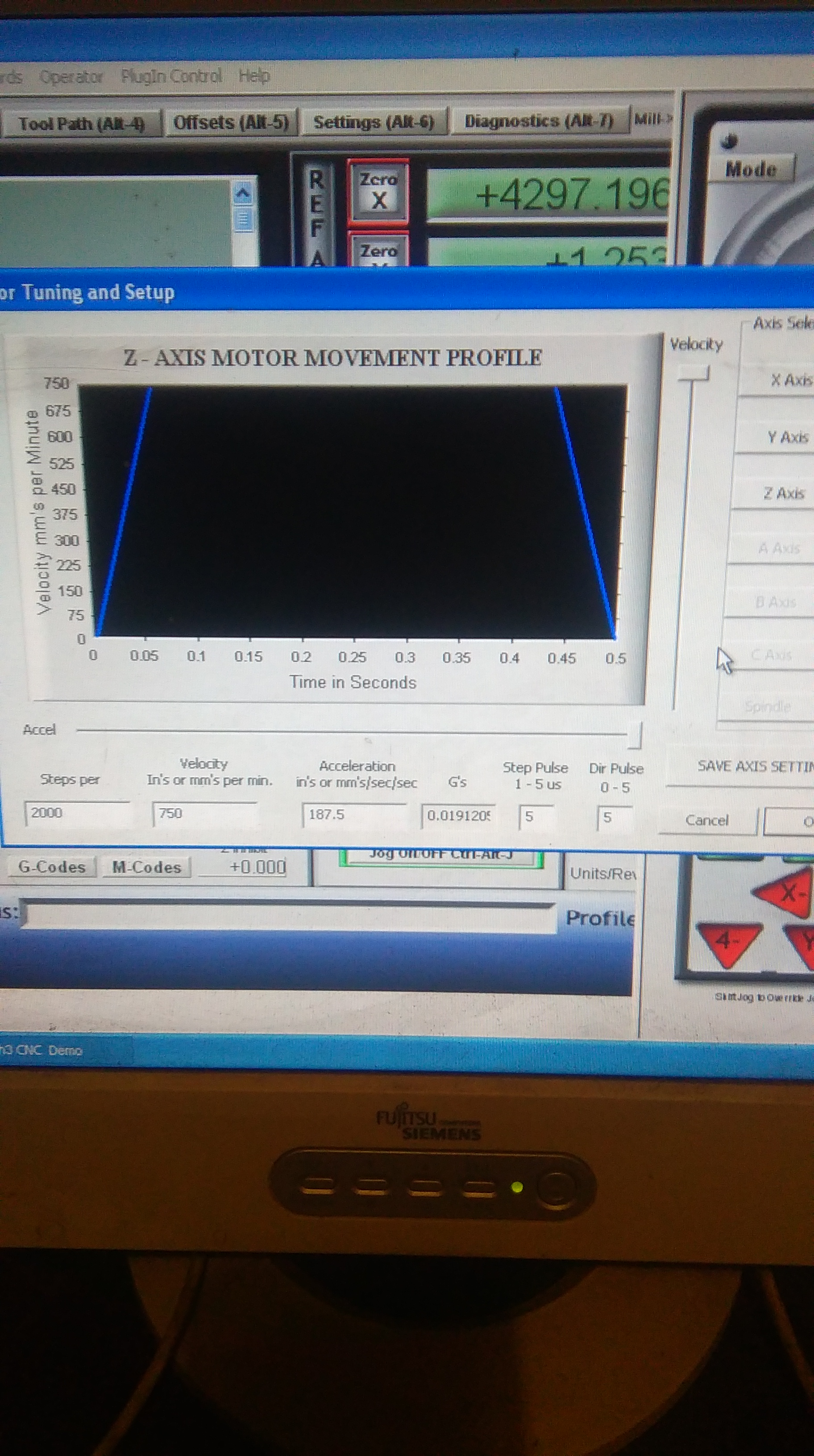

Po dalszej analizie połączeń i przekopaniu google ustawiłem na wszystkie trzy sliniki Low Active i tatarataa zadziałało ale dalej w diagnostyce nic się nie świeci ... w jogu silniki pracują ( bardzo, bardzo wolno) w Motor Tune ustawienia velocity i na maxa ( testowo) silniki pracjuą szybciej ale z doświadczenia wiem że powinien kręcić kilkunasto krotnie szybciej.
Uprzejmie zwracam sie do was dużo barzdiej doświadczonych wyjadaczy co potencjalnie jest przyczyną tego stanu rzeczy ?

Są i zdjęcia ! :)
Pierwsze co by wypadało powiedzieć to coś więcej o sprzęcie a oto i on zestawzestaw szału nima ale jest. Z różnicą taką, że mój ma dual shaft i kupiłem go jakieś 3 lata temu ( trochę poleżało ;).
A teraz zdjęcie z macha

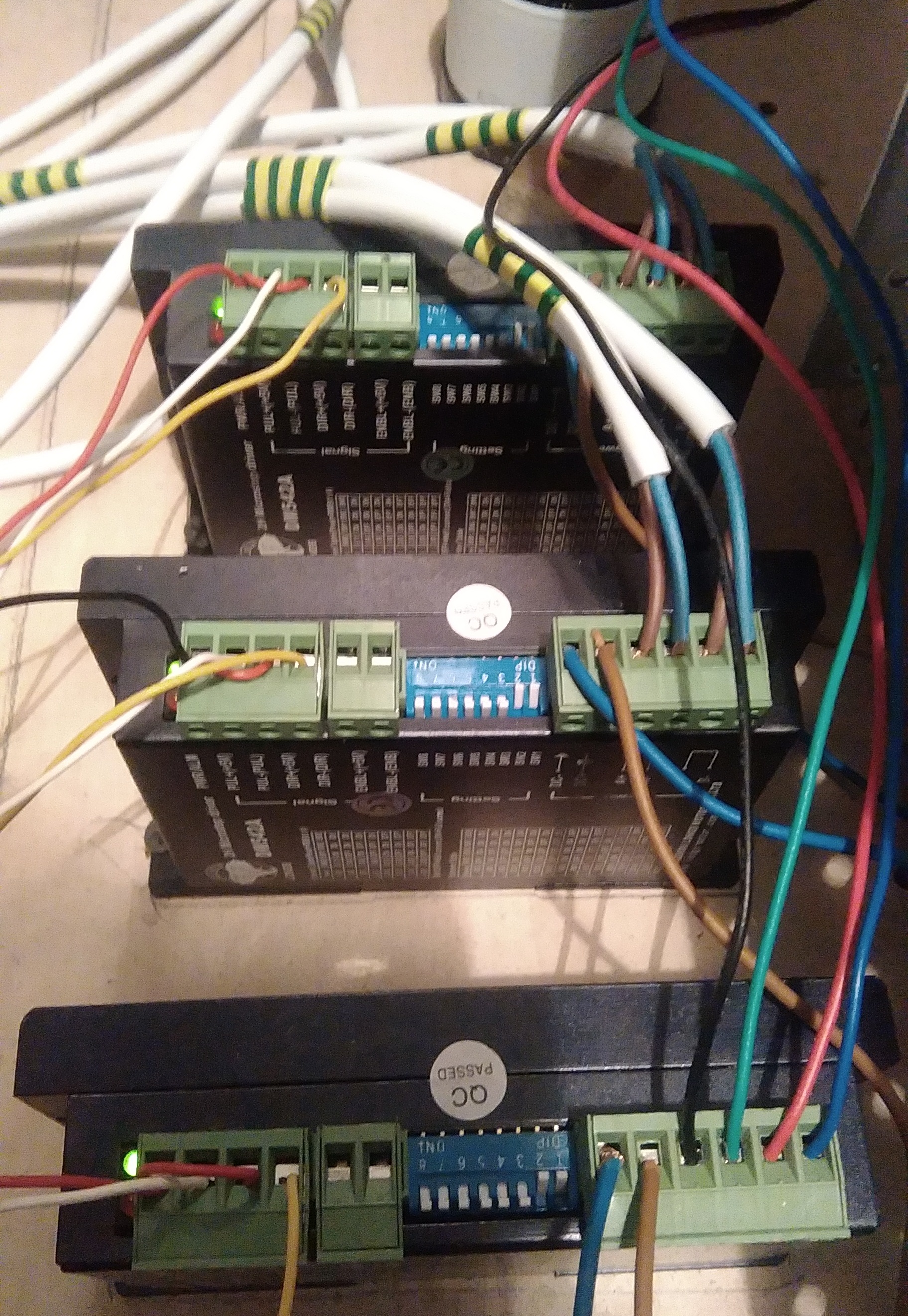

Okablowanie:
Ten jeden przewód (czarny z osi Y będzie czerwony :p)

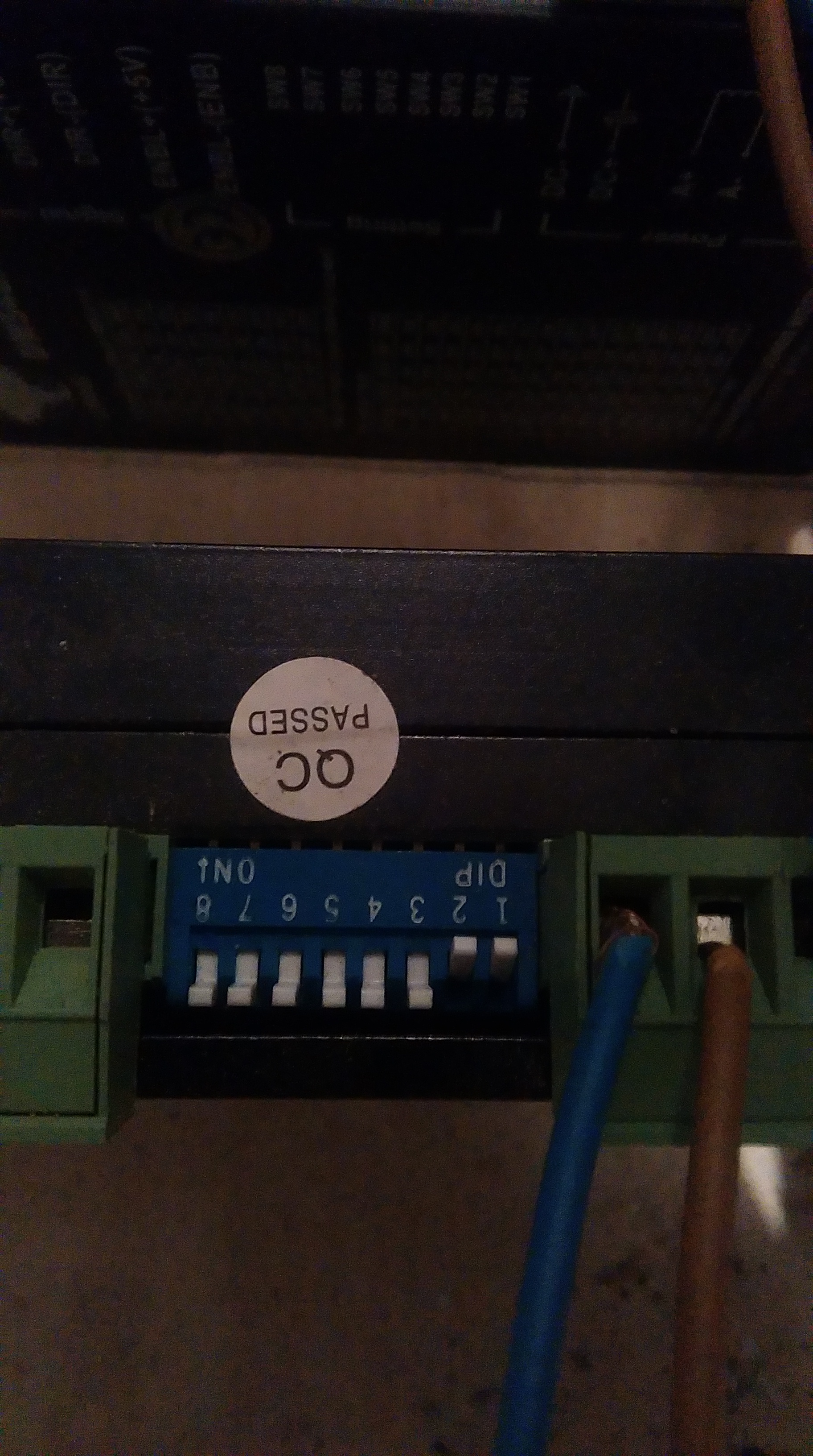

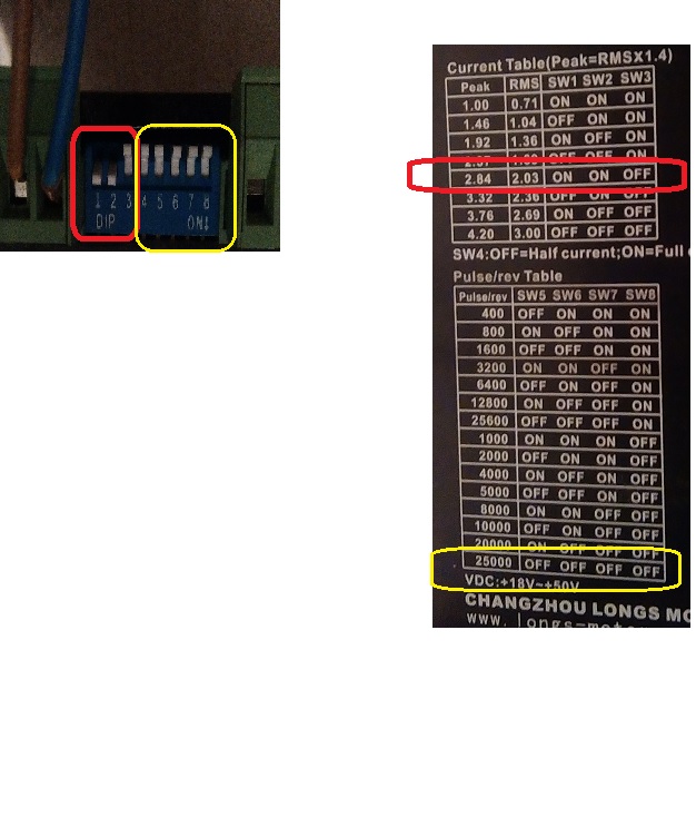

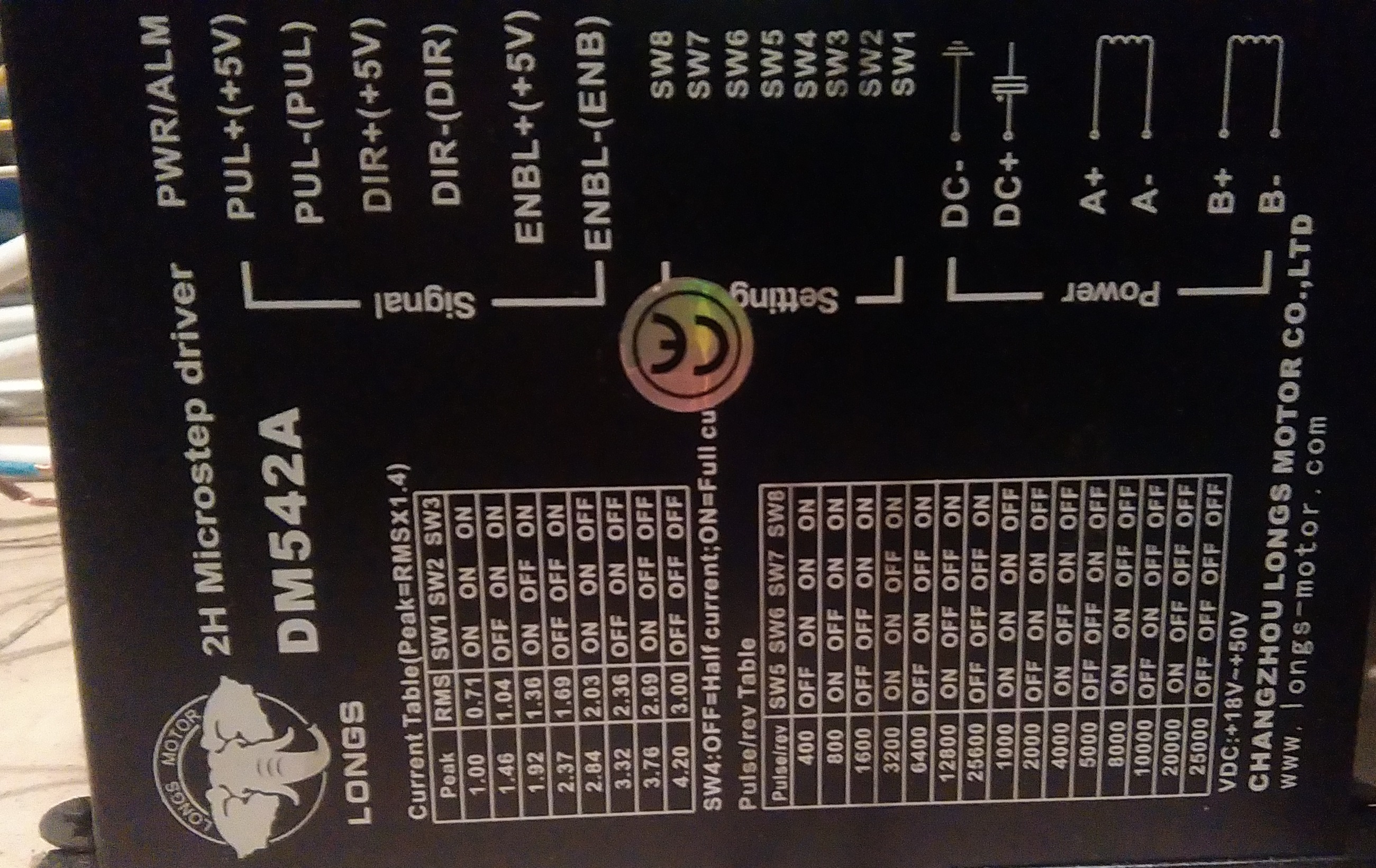

Sterownik i ustawienia:
Hmm co wiecej ? Podejżewałem, że problem może leżeć w przewodach od sterownika do silników dlatego podpiąłem jeden z silników jego pierwotnym okablowaniem prosto do sterownika, jednak bez żadnej różnicy w porównaniu z dodatkowymi przewodami.
Cóż dalej będę przekopywać wójka google może wkońcu na coś natrafię.

Post napisał: k-m-r1 » 12 mar 2018, 11:42
Pomijając kwestie przewodów i prawidłowego podłączenia jest chyba jakiś czeski błąd.
Dalej w ustawieniu silnika osi testowanej wpisz step/per 100 prędkość 500
Pytanie jaki Jog/tryb nie działa?
