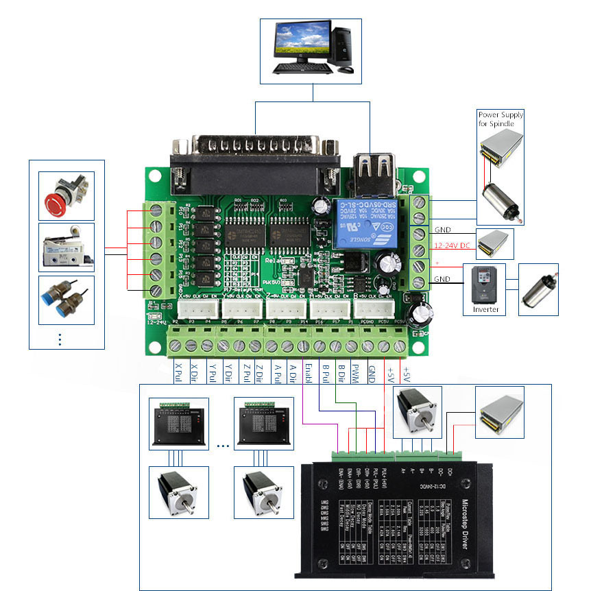

Podpinasz PWM z płyty do wejścia napięciowego falownika - tego do którego na schematach podpięty jest ślizgacz potencjometru a masę do masy układów wejściowych falownika, tam gdzie na schemacie koniec potencjometru NIE jest połączony z +10V. Łatwiej by było opisać gdyby kol. podał jaki ma falownik. Na wyjściu PWM napięcie powinno się zmieniać zgodnie z wartością zadaną w programie. Jeżeli nie, to gdzieś tkwi błąd. Może warto spytać sprzedawcę.

dla lepszej komunikacji wrzucam schemat podłączenia płyty głównej

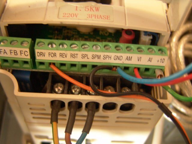

i mam podpięte tak ja tu wyjście na falownik opisane jest jako PWM 10v czerwony podpięty tak jak środkowa noga rezystora czyli tak jak kolega doradza pod VI falownika, na płycie głównej jest jeszcze drugie wyjście PWM (na obrazku na dole) opisane jako pin 1 - ale tu przy pomiarze wychodzi 5v - zakładam że jest to wyjście ze zmienną częstotliwością - jako elektroniczny lajkonik wogóle nie wiem jak go użyć - a poza tym przy zmianie obrotów w machu tam też nie ma zmiany napięcia
falownik HLP-C+ 1.5 Kw tutaj instrukcja jedyna jaką znalazłem w necie z modelami trochę bogatszymi niż mój - mają więcej wyjść na szynie
ale zakładam że te które mam się pokrywają i zdjęcie szyny w moim falowniku z podpiętym rezystorem
podpinałem wyjście z płyty 0-10v pod VI falownika, a GND płyty pod AM lub GND falownika

napięcie na płycie mierzyłem na wyjściu 10v jest albo 10v albo 0, zależnie od ustawienia stanu wysoki niski w motor output/spindle/step
przy zmianie obrotów w mach zero reakcji = zmiany napięcia
co do ustawień falownika był i jest niestety nadal podpięty rezystor czyli sterowanie z szyny - coś jeszcze trzeba zmienić?

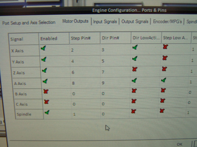

Jakie są ustawienia Mach3? screany ??
Jakie są ustawienia Falownika ?
Czy i jakie parametry zmieniałeś w falowniku? podepnij potencjometr i sprawdź czy falownik działa
Czy i jak ustawiłeś PWM w mach3?
Jak na wyjściu jest 10 lub 10V to coś nie tak. Piny i obroty dobrze wpisane? Opcja PWM wybrana z ptaszkiem?

ustawienia z macha
wrzeciono z rezystorem działa, załączanie wrzeciona w machu też działa, w falowniku nic nie zmieniałem, sądziłem że ta płyta ma analogowe wyjście 0-10v które będzie działało zamiast rezystora - to znaczy poda odpowiednie napięcie w zależności od obrotów ustawionych w machu,
jedyna zmiana jaka następuje to przy zmianie stanu wysoki niski na pierwszym obrazku - spindle/step - jest albo 10v albo 0v mierzone na wyjściu płyty 0-10v do Gnd.
