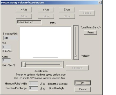

Mam pytanie odnosnie Mach2, w ustawieniach Motor Tuning w ramce Step Per Units ile nalezy wpisac (jaka poprawna wartosc) dla silnika 200 krokow, sterowanie 1/2 kroku, skok sruby 2mm. Czy jest jakis wzór konkretny do obliczenia tego parametru.

to proste ustawiasz ile ktokow na 1mm
czyli jak masz silnik 200 krokow ale sterujesz 1/2 kroku czyli robi 400 krokow i srube o skoku 2mm
dzialanie jest proste skok podzielone na liczbe krokow czyli 400/2 = 200 :wink:
musisz ustawic wartosc 200 :wink:

Post napisał: wekar » 08 cze 2005, 15:29
Dokładnie jak webserver powiedzial.
Motor tuning.JPG (50.37 KiB) Przejrzano 3627 razy

Post napisał: pit202 » 08 cze 2005, 16:18
proponowalbym zmienic :
'minimum pulse width' na 10
'direction prechange' na 5
to wartosci zalecane przez scalaczek IMT901 - ale mysle ze w wiekszosci sterownikow bedzie podobnie.

jako to jest wersja macha z ktorej pochodzi te okienko Motor Tuning???
u mnie nie ma tej opcji do Rutexa?

Post napisał: wekar » 23 gru 2005, 11:40
Mach 2 CNC Control Version 4.0
Demo Version
