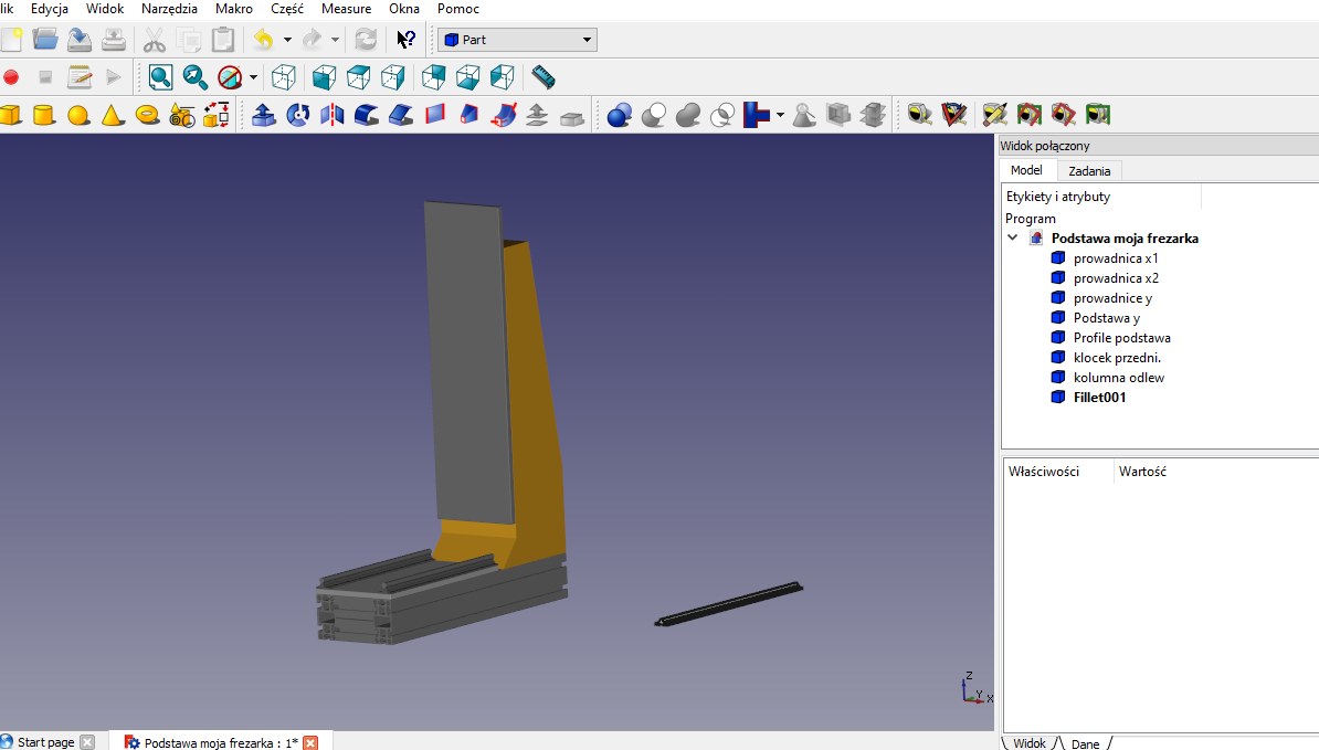

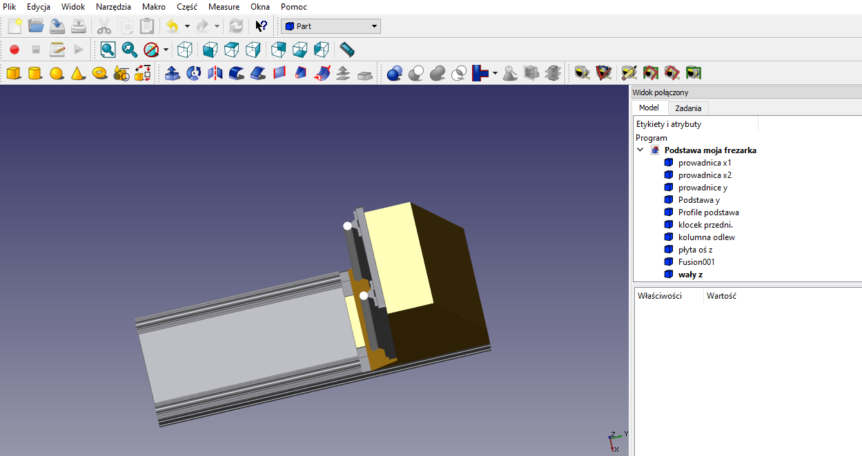

wrezucę dziś jakiś fragment projektu jaby ktoś pytał to rysuję wszystko we freecad
Dodane 35 minuty 11 sekundy:
Fragment projektu mam również już wykonaną podstawę z tych profili aluminiowych które widać na projekcie .
Dodane 2 minuty 3 sekundy:
Rysuję na projekcie wałki podparte 16 dla x,y oraz 20 dla osi z ponieważ akurat mam w zanadrzu trochę takiego szrotu i do prototypu będą , aczkolwiek bedą szyny później.
Dodane 42 minuty 52 sekundy:
\|To na razie na tyle.

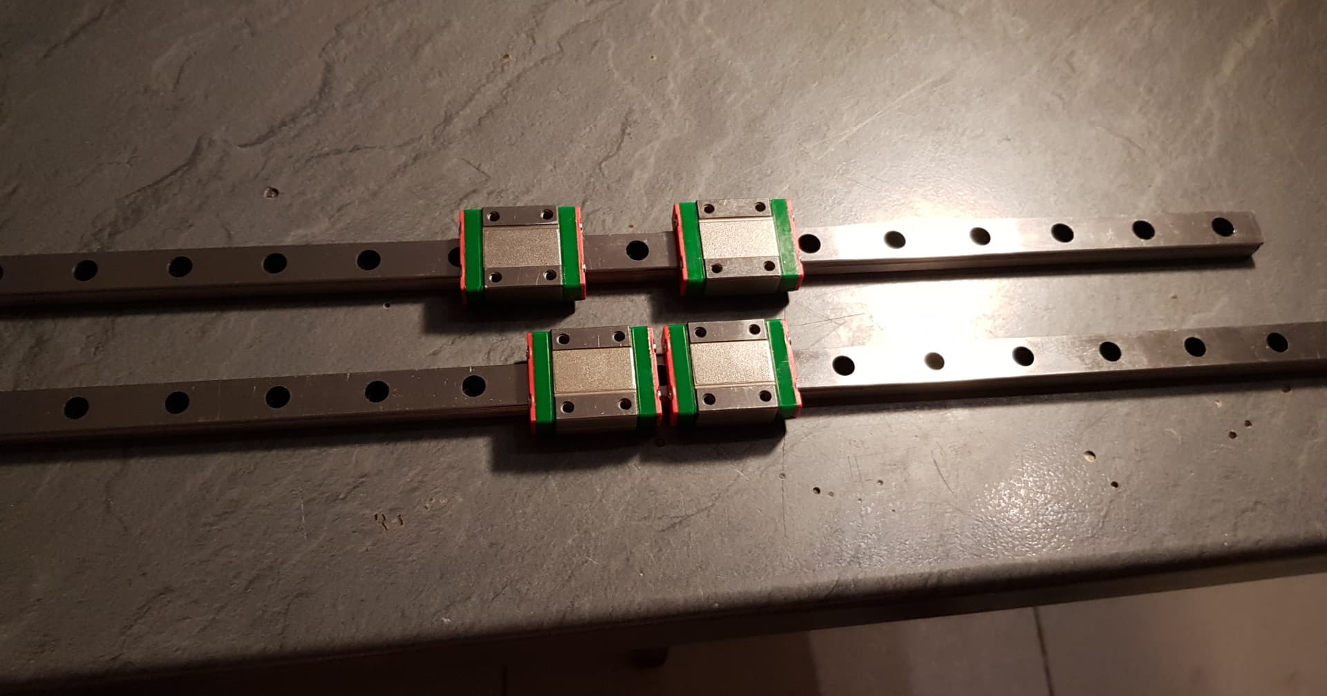

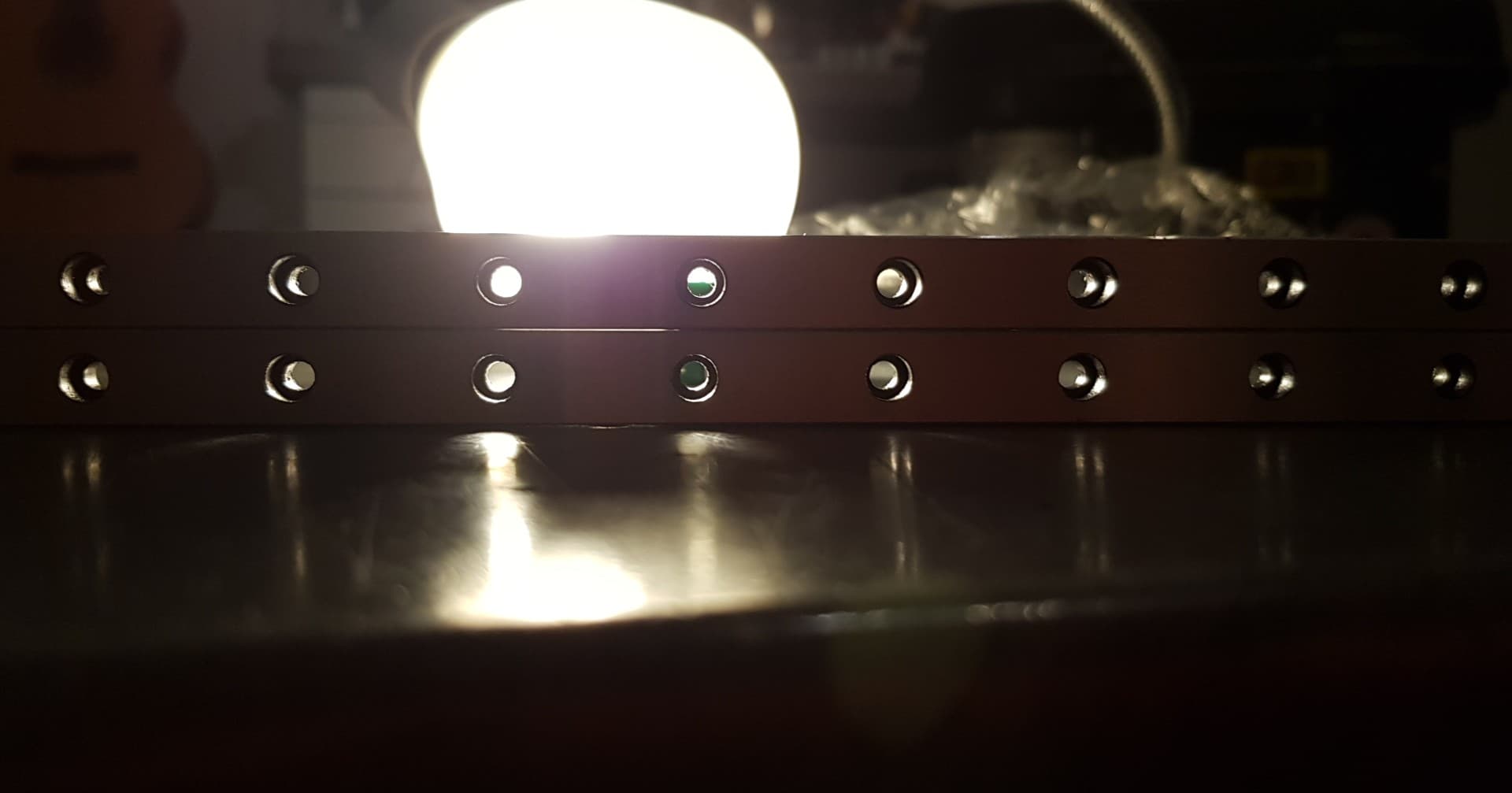

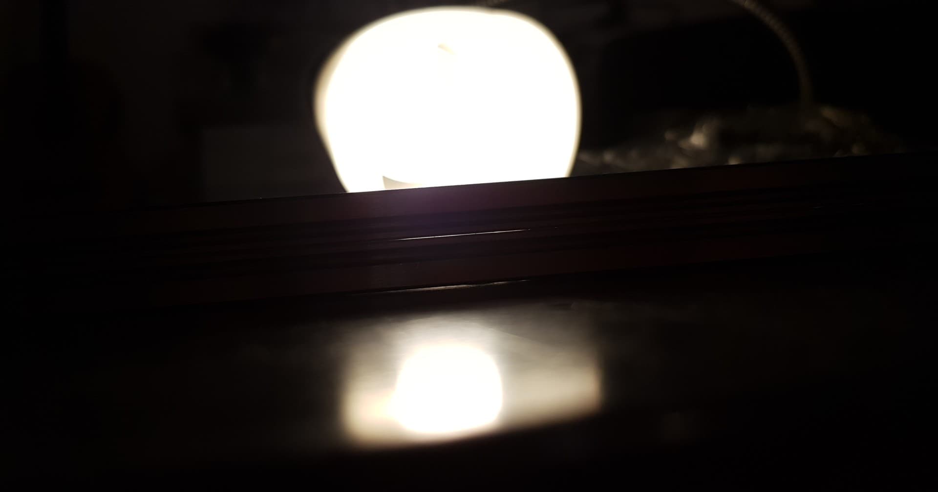

Mam dziś problem ponieważ przyszły szyny hgr 15 i mgn 12 (te drugie do czegoś innego) i wszystkie są krzywe .
Czy to jest normalne
różnice nie są duże , ale myślałem zawsze , że to jest produkt który ma zapewniac bardzo dużą prostoliniowość i dokładność a przyłożone do liniału mają bułę na poziomie 0,1 mm
zarówno w płaszczyźnie pionowej jak i poziomej.
Dodane 11 minuty 2 sekundy:
Dodane 3 minuty 49 sekundy:
Na zdjęciach widać o co chodzi choć słabo to jednak widać.
Najgorsze jest to , że to jest pofalowane tzn w jednych miejscach się styka , a w innych już nie i widać szczelinę.
Prawdę mówiąc zwykły profil alu kwadrat 25x25 jest bardziej prosty bo szczelina pomiędzy takimi profilami owszem jest bardzo malutka , ale za to równoległa i nie ważne jakbym je ze sobą nie przyłożył to jest tak samo , a te szyny już nie .
Można znaleźć różne ustawienie , a niektóre takie , że szczelin prawie nie ma zaś w innych są bardzo duże.
Dodam jeszcze , że wózki jeżdżą z takim samym oporem po całej długości.
