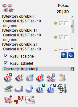

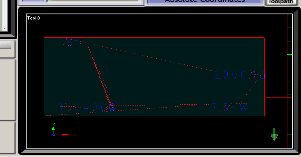

Jak zmodyfikować postprocesor do artcam tak aby pomiędzy trajektoriami była pauza. Graweruję dużo tabliczek z numerami seryjnymi, kod generuje w artcamie wygląda to tak jakby nałożyć na siebie kilka warstw. Każda warstwa jest oddzielną trajektorią w artcamie.
Potrzebuję zmodyfikować tak postprocesor aby maszyna robiła pauzę po każdej trajektorii w celu wymiany materiału. To o co mi chodzi jest pokazane w filmiku 4.33 min.

Nie wystarczy wstawić M1 w kodzie aby maszyna czekała na wciśnięcie ponowne startu?
