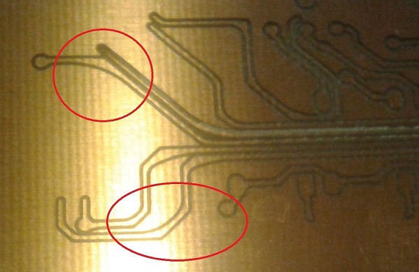

witam forumowiczów,
mam pytanko odnośnie problemów przy frezowaniu pcb. Przy prędkościach powyżej 200 w jakiś dziwny sposób mach wycina mi wewnętrzny obrys ścieżek - zaznaczone na foto. Obrys zewnętrzny jest ok w po wewnętrznym mach jedzie po łuku jakby na skróty ścinając zakręt :) Przy zmniejszeniu feed rate poniżej 200 jest to prawie niezauważalne i oba obrysy są do przyjęcia a powyżej 200 jest jak na zdjęciu. Co to może być? Z góry dziękuje za odpowiedź.Obrazek

G61 załatwiło temat i teraz wycina idealnie. Dziękuje bardzo adam FX za pomoc. pozdrawiam

G61 to nie rozwiązanie bo maszyna chodzi w dokładnym stopie.
Trzeba aktywować G64 i skonfigurować CV
