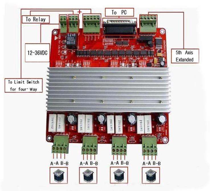

jestem zupełnie nowy na forum i dopiero zaczynam swoją przygodę z CNC. Na podstawie opisów i wskazówek które udało mi się znaleźć na tym forum, udało mi się odpowiednio podłączyć i skonfigurować krańcówki (3 osie + emergency) na mojej płytce TB65603v4 - czerwona. Wszystko było pięknie i super... - do momentu aż zakupiłem czujnik długości narzędzia... okazało się, że mój nieszczęsny sterownik wyprowadza tylko 4 piny input (10,11,12,13) a 15 jest blank...
Jak już wcześniej napisałem, piny 10-13 mam zajęte na krańcówki + emengency stop.
czy istnieje sposób aby bezpośrednio z kabla lpt podłączyć czujnik do pin 15 ? lub w jakikolwiek inny sposób podłączyć ten czujnik ?Obrazek

Krańcówki połącz szeregowo wszystkie razem. Odzyskasz dwa wejścia.

a czy wtedy będzie mi działał homing ?
Podłączyłem się bezpośrednio czujnikiem pod pin 15 - (wpiąłem w przewód) - uziemienie puściłem z gnd przy krańcówkach - Mach pokazuje cały czas sygnał z czujnika..
nie ważne czy mam styk na czujniku czy nie

Tak, bo mach puszcza tylko jedną oś w ruch i czeka na sygnał z wejścia które mu ustawisz. Jak dostanie ten sygnał to ustawia bazę tej osi, którą poruszał i bierze się za następną.
Tylko jeśli tego jeszcze nie zrobiłeś, a co się robić powinno musisz użyć styków normalnie zamkniętych by obwód cały czas był zamknięty, a jak oś najedzie to się otwierał.
Jak nie jesteś pewien tego co robisz to bezpośrednio przy porcie się nie grzeb. Podłączaj się do wejść w sterowniku.

Wtedy mi świecą w MACH wszystkie 3 osie jako zwarte i nie przesuwa do pozostałych krańcówek...

Włącz dla wszystkich osi active low

wszystkie mają ustawione... - to samo...
bazuje tylko Z - zapalają się wszystkie kontrolki i nie bazuje pozostałych osi

Hmm, musisz więc poczekać aż ktoś inny napisze co może być w takim razie. Ja u siebie miałem całość do kupy podłączoną i działało. Tylko ja miałem każdą krańcówkę pod osobne wejście. Ale ludzie mają spięte w szereg i też im działa. Gdzieś coś trzeba zaznaczyć, czy włączyć.
