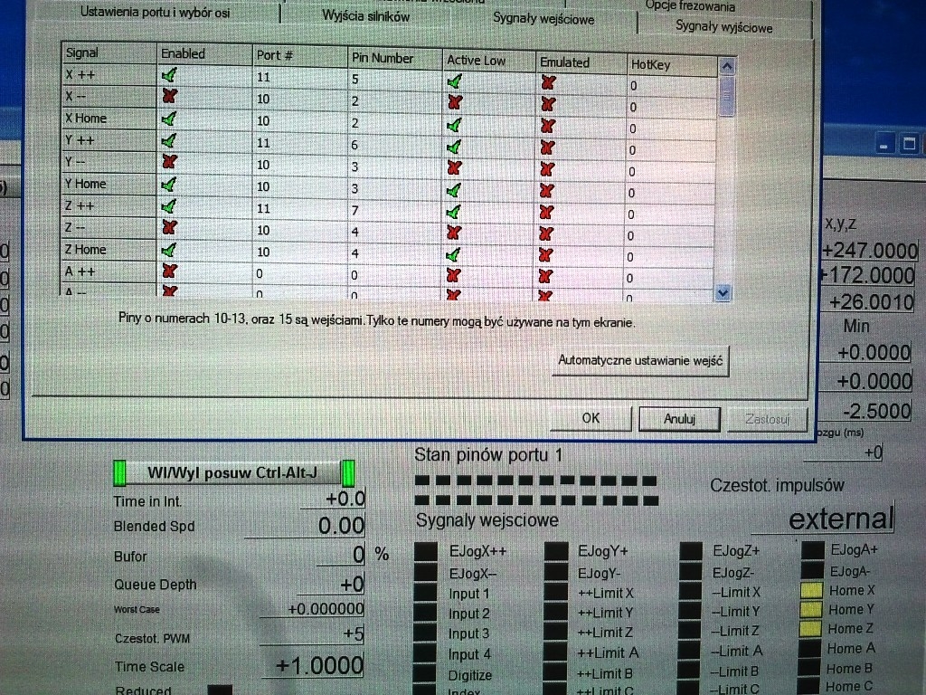

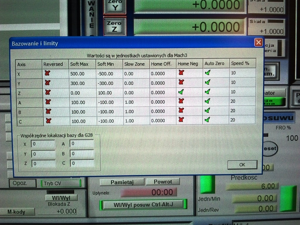

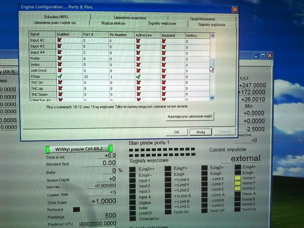

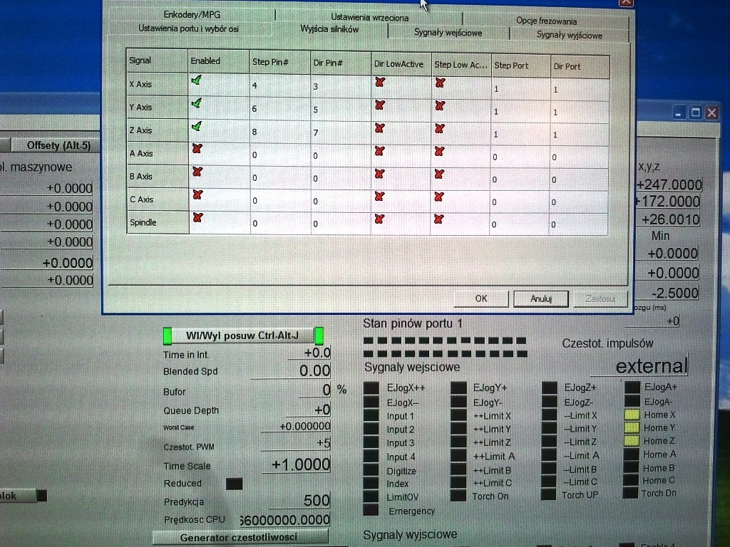

Witam serdecznie.
Od jakiegoś czasu czytam to forum i postanowiłem po jakimś czasie zbudować własny ploter cnc, ploter został zbudowany zakupiłem od sponsora sterowanie 3D8A + kontroler ruchu CSMIO/IP-M i zaczęły się problemy z konfiguracją CSMIO/IP-M pod Mach3.
Otóż nie potrafię (lub źle ustawiam) porty/ piny w Machu3 w wyniku czego ploter nie działa jak należy, otóż po wgraniu programu i uruchomieniu G-codu ploter rusza aby zatrzymać się po chwili i wyskakuje błąd na ekranie ePid fault.
Nie wiem co złego robię lub co mam źle ustawione dlatego proszę o pomoc przy ustawieniu Macha.
Poniżej wstawiam kilka zrzutów z Macha3.

No właśnie, próbowałem rożnych konfiguracji dla portów i pinów i lampki są na żółto.kak pisze:Nie znam się na CSMIO ale widzę że 3 lampki Home się świecą na żółto a nie powinny.
Chyba że rzeczywiście są wciśnięte.
Jak się używa portu LPT, to ustawienie Port jest wszędzie 1 a numery pinów 10 do 13 i 15.
Na twoich zdjęciach jest odwrotnie, ale nie znam się na csmio.
Próbowałem także ustawień/ konfiguracji wg instrukcji do CSMIO ale jest ona bardzo ogólnikowa i lakoniczna odnośnie konfiguracji pod Mach3
Może ma ktoś maszynę z CSMIO IP M i może pomóc w konfiguracji portów i pinów lub ma plik konfiguracyjny?

Na środku strony jest o Machu napisane. M.in. że ustawienie Port ma nr 10.
I rusunki są które krańcówki do których pinów się podłącza.

Właśnie tak próbowałem konfigurować porty/ piny ale bez rezultatukak pisze:Na środku strony jest o Machu napisane. M.in. że ustawienie Port ma nr 10.

Widzę że w stopce ma Pan napisane że ma Pan Macha + CSMIO, może by Pan coś doradził (podrzucił jakiś plik konfiguracyjny lub zrzuty ustawień z Macha3)?dziabi3 pisze:Zadzwoń do CS-LAB

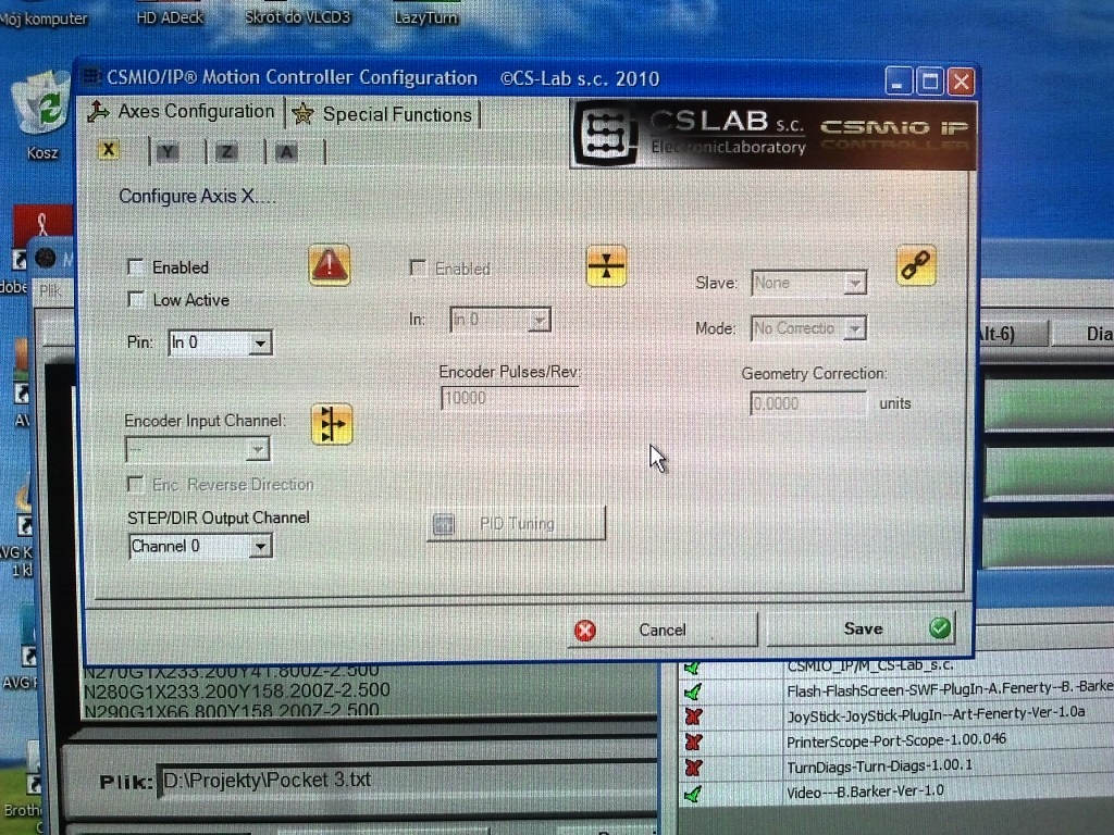

slawek281p powiedz mi co ty odwaliłeś że połowę rzeczy ci nie wyświetla w "Plugin Control" ?
1 ) Wracając do krańcówek to wszystkie wejścia i wyjścia w CSMIO/IP sa na porcie dziesiątym.
2) numery dziurek na zielonym złączu to nie numery wejść czy wyjść !!!!!!!! luknij do instrukcji na tabelę z opisem pinów a zaczaisz.
3) jeśli wejście chcesz sterować + to musisz podać także minus dla tego wejścia , luknij do instrukcji na tabelę z opisem pinów a zaczaisz.
4) Każde wejście cyfrowe 24 V może być ustawione jako krańcówka Estop , szkice w instrukcji są poglądowe i nie nakazują na sztywno robić tak czy siak
Zadzwoń do CS-LAB tam raz dwa ci sprowadza na dobrą drogę

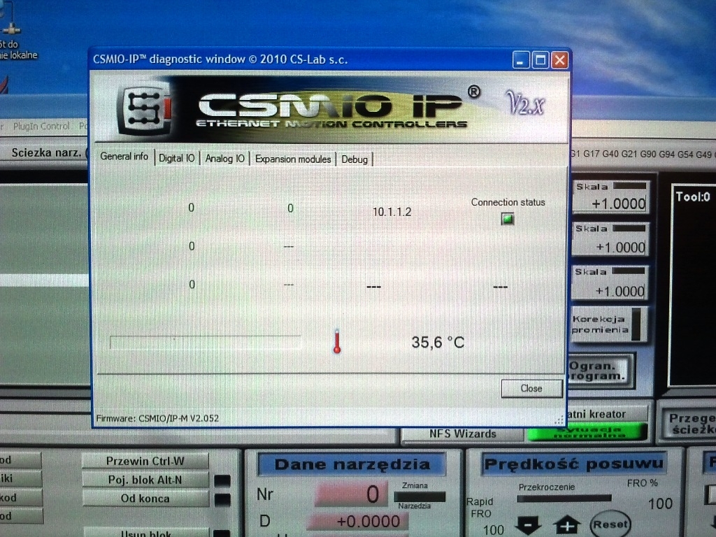

Witam ponownie.
Walczyłem przez weekend z CSMIO i Machem3, poniżej wnioski:

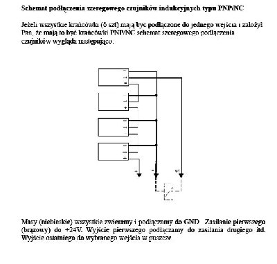

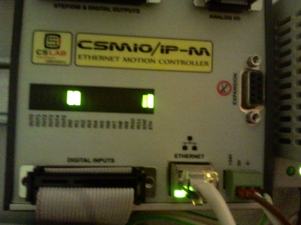

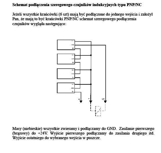

Mam założone jako wyłączniki krańcowe czujniki indukcyjne PNP NC podłączone szeregowo wg schematu i kierując się instrukcją do CSMIO wywołując w Machu3 CSMIO plugin który pokazuje na którym wejściu podłączony jest któryś z sygnałów, przykładałem do każdego czujnika indukcyjnego po kolei element metalowy i sprawdzałem gaśnięcie lampki w CSMIO plugin (u mnie świecą tylko 2 lamki 0 i 1, po przykładaniu do czujników elementu metalowego gaśnie tylko lampka 1).
I teraz pytanie czy mam dobrze podpięte czujniki indukcyjne (bo jeżeli są podpięte szeregowo to powinna świecić 1 lampka dla wszystkich osi czy może 6 lampek które po aktywowaniu kolejnych czujników gasną - ale to chyba w jest realizowane przy podłączeniu równoległym )
Bo jeżeli źle podłączone są czujniki to rozumiem że nie da się poprawnie skonfigurować limitów
