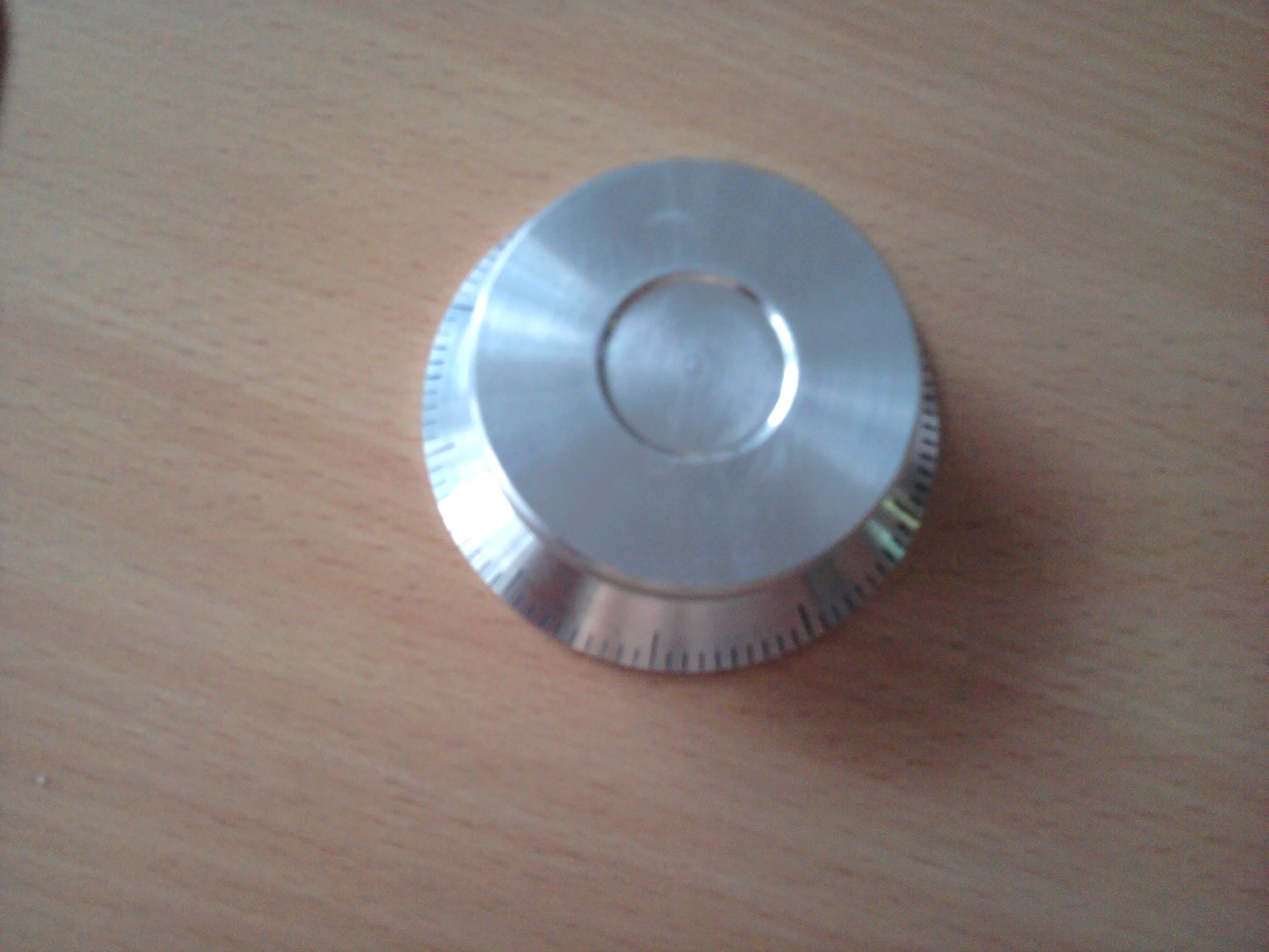

Dla zainteresowanych dodam, że jako impulsator JOG używam zwykłego impulsatora mechanicznego. Ma 24 impulsy na obrót. Na razie wystarczy. Zdjęcie pokrętła JOG:
Podziękowanie dla Mirka z pracy za toczenie:D
