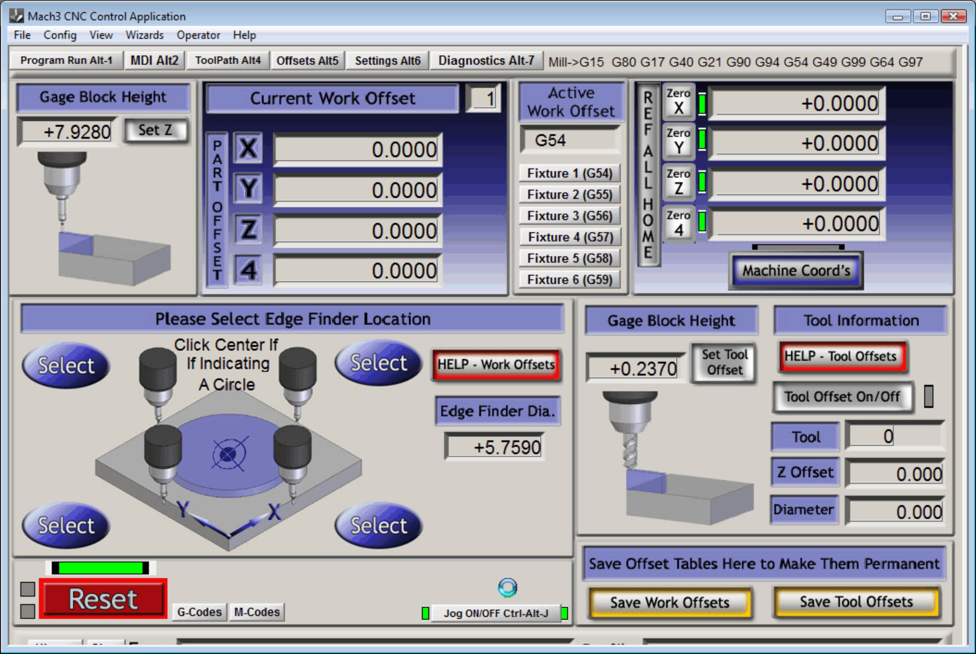

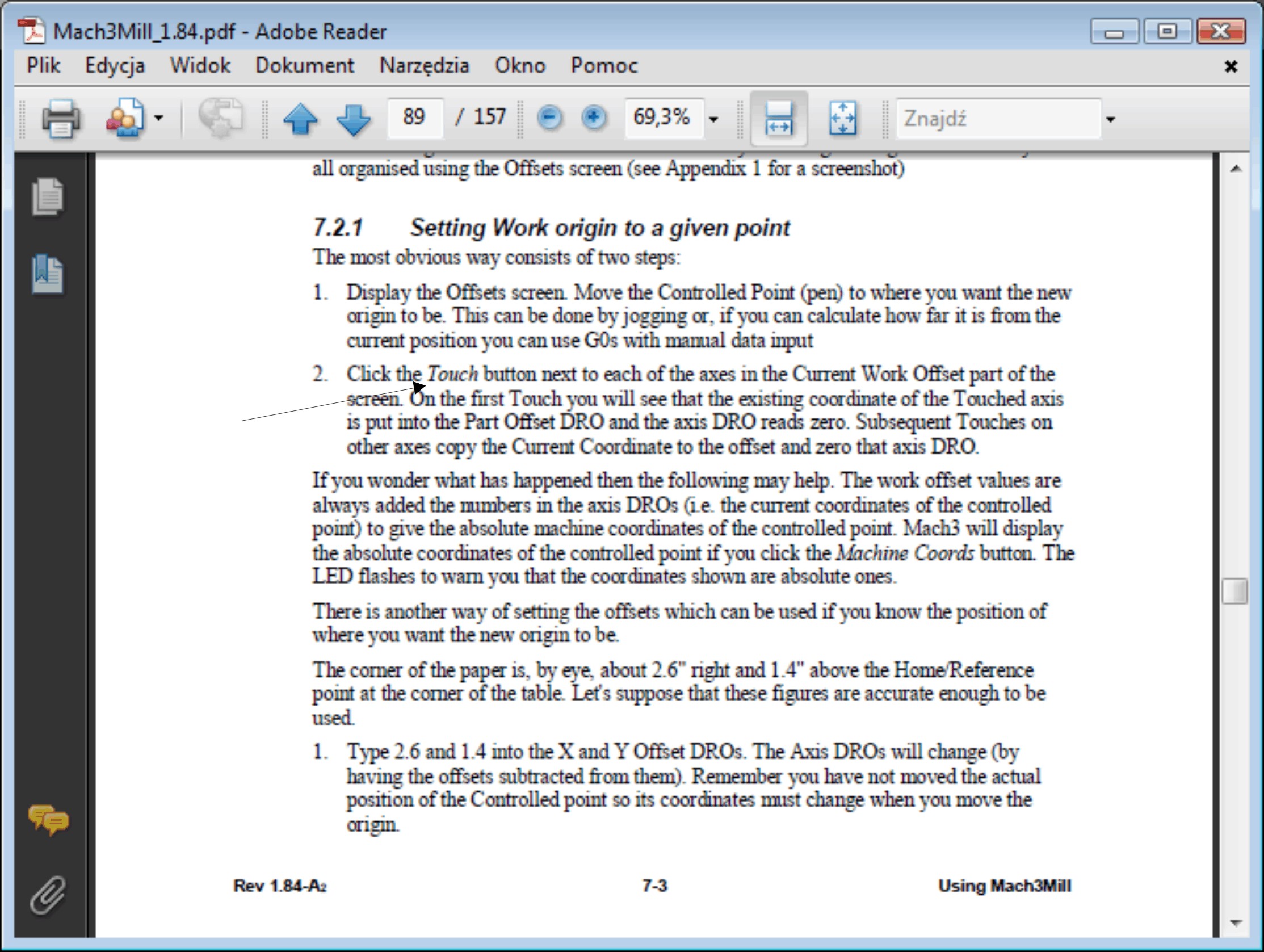

W oknie Offsets screen Mach 3, czyli tam gdzie ustawia się Work origin, po ustaleniu gdzie
ma być początek tego układu należy „Click the TOUCH button”
Pytanko; gdzie jest ten TOUCH przycisk?????? Wg punktu 2 (tam gdzie strzałka) powinien być na prawo od każdej osi w okienku „Current work offset” a go tam NIE MA!!!!!!
Proszę bez podśmiewania się, ale ja naprawdę dopiero zacząłem się tego uczyć!!
Wielkie dzięki za pomoc tylko b. proszę ŁOPATĄ!!, jak kumatemu inaczej.
Czekam z niecierpliwością bo zatrzymałem się z nauką na tym płocie i dalej ani rusz.
