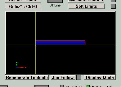

Mam problem dotyczący importu do programu Mach2 mapy .bmp lub .jpg. Wersja programu Mach2 jaką posiadam do wersja demo więc nie wiem czy to czasem nie jest ograniczenienie z tym związane.
Na czym polega mój problem? Otóz...
- improtuję jakiś rysunek np. jakiś.bmp do programu (w pliku jest po prostu literka A)
- wybieram X-size i Y-size po 200
- wybieram raster X/Y; X i Y - Step Over po 2
- głębokość ustawiam na 2 a Safe Z na 5
- na wyjściu otrzymuje jak na załączonym obrazku
Czy robię coś źle?
A zna może ktoś jakiś program freeware, który zamienia pliki .bmp na format dxf lub G-Code?

Już wiem w czym był problem. Napisze dlaczego się tak dzieje dla potomnych :P.
No więc tak... moja literka A wyszła jak zlepek kresek bo wersja demo ogranicza ilość kodu do 1000 linii.
Mimo, że literka była czarna na białym tle Mach2 każdy obrazek .bmp analizuje linia po linii i dlatego nawet jeśli jest białe tło (tzn. nic tam nie ma) on i tak zadaje ruch po tym białym tle frezując z głębokościa oczywiście 0... i tu był cały mój problem, ponieważ wielkość rysunku była zbyt duża w stosunku do rozdzielczości wycinania i gdy program osiągnął linie nr 1000 zatrzymał się i dalej już nie analizował, co w moim przypadku zaowocowało tym, że nawet czubka tej literki A nie sięgnał.
Może i to było oczywiste, ale dla tych którzy nie wiedza napewno będzie przydatne :)
