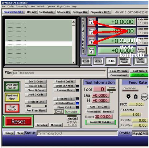

Mam problem z krańcówkami, piny skonfigurowałem, gdy naciskam na krańcówkę kontrolka w zakładce diagnostics zapala się na żółto, gdy puszczę gaśnie. Zauważyłem, że od włączenia, krańcówek w głównym oknie przy krańcówkach osi zapaliły się czerwone kontrolki, mimo że z nich zjechałem. Po naciśnięciu ref all home pracuje tylko oś, Z ale po najechaniu na krańcówkę jedzie dalej. Szukałem czy ktoś opisał taki problem, ale nie udało mi się nic znaleźć. Może ktoś podpowie mi, co robię nie tak.

pewnie masz zle piny podpięte
włoncz krańsówki ale nie podpinaj przypisz jakies klawisze do nich i podczas bazowania wcisnij klawisz jak zadziałą to konfiguracja w pinach jest oki a masz błąd na przewodach
sprawdz czy jak os z najedzie to zapala sie kontrolka może ona jeszcze nie styka
jak masz jak to zrobic to zrób zrzut ekranu będzie wiadomo co sie zapala
Print screan paint wklejasz i zapisujesz
piszesz nowego posta na dole masz tekst
"Kliknij tutaj aby wgrać zdjęcia i wstawić w treść posta" klikasz wgrywasz i zobaczymy

Piny krańcówek mam skonfigurowanie tak krańcówka Z pin 11, X pin 12, Y pin 13 a wykorzystuje sterownik ze strony http://www.ottop.republika.pl/optolpt.shtml Nie wiem, dlaczego Mach rejestruje zadziałanie krańcówki, ale nie wyłącza silników tylko jedzie dalej i dla czego palą się czerwone kontrolki przy silnikach.

Bazowanie odbywa się tak, że najpierw bazowana jest oś Z, następnie x, i Y. Jeżeli bazowananie się odbyło to przyciski z pierwszego zdjęcia powinny podświetlić się na zielono . Co to za wesja macha? Dlaczego 1 zdjęcie jest z 3 a drugie z 2 wersji macha??

Zdjęcia różnią się, dlatego bo dodawałem je jak byłem w robicie na szybko po prosu znalazłem w sieci obrobiłem żeby pokazać, o co chodzi i wkleiłem.
Posłuchałem rady kolegi k-m-r1 odpiłem krańcówki włączyłem emulację i przypisałem klawisze klawiatury. Włączyłem ref all home program zaczął zjeżdżać do bazy nacisnąłem przypisany klawisz licznik zwolnił, ale nadal odliczał i przypadkiem puściłem klawisz i zapaliła się lampa zielona zaczęło też bazować drugą oś. Więc teraz mam drugie pytanie jak zrobić żeby program zaczęła bazować kolejne osie zaraz po zwarciu krańcówki a nie jak teraz, że trzeba ją pościć.

Witam. Mam trochę inny problem . Mam podpięte krańcówki po dwie na każdą oś , ustawione jako HOME, normalnie rozwarte, w zakładce Diagnostic zapalają mi sie zółte kontrolki po naciśnięciu krańcówki , a jak chce zbazować maszynke to po nacisnięciu Ref all home silniki tylko delikatnie sie poruszą , przyciski każdej osi zapalaja sie na zielono i dalej nic sie nie dzieje. Przewertowałem dziś forum , próbowałem rożnych ustawień i nie mogę sobie z tym poradzić. Może ktoś miał podobny problem ?

Sprawdź czy w zakładkach ustawienia pinów przy pinach odpowiedzialnych za HOME masz je ustawione w pozycji Actiwe Low najprawdopodobniej tak nie jest i po wciśnięciu HOME program traktuje rozwarte styki jako zbzowaną pozycje . tak samo musi byc ustawiona polaryzacja krńcówek - na "Actiwe Low" ale to chyba ustawione jest dobrze.ecikgti pisze:Witam. Mam trochę inny problem . Mam podpięte krańcówki po dwie na każdą oś , ustawione jako HOME, normalnie rozwarte, w zakładce Diagnostic zapalają mi sie zółte kontrolki po naciśnięciu krańcówki , a jak chce zbazować maszynke to po nacisnięciu Ref all home silniki tylko delikatnie sie poruszą , przyciski każdej osi zapalaja sie na zielono i dalej nic sie nie dzieje. Przewertowałem dziś forum , próbowałem rożnych ustawień i nie mogę sobie z tym poradzić. Może ktoś miał podobny problem ?

Próbowałem różne konfiguracje i nic nie pomagało, aż natknąłem się na posta o ekranowanych kablach do krańcówek. Spróbowałem dziś podpiąć krańcówki na zwykłych kablach od anteny tv (ekranowane) po dwa kable na krańcówkę , wszystkie ekrany połączyłem razem z jednej strony ale nie podpinałem do do masy tylko luźno zostawiłem i wszystko działa jak należy. Wina kabli. Teraz muszę kupić kable ekranowane i zastanawiam sie czy do silników krokowych też kupic ekranowane ?
