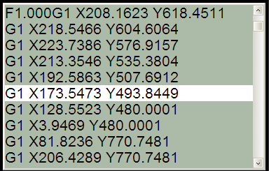

Chce wygrawerować tekst za pomocą Mach3 na dwuosiowej grawerce.
Robię to tak jak zawsze - za pomocą q-kad'a na nowej warstwie piszę tekst, który następnie rozbijam (explode) i zapisuje jako .dxf.
Potem wczytuje do macha poprzez "Import DXF", i generuje G-kod.
Niestety pojawia się dość poważny problem. Po przekonwertowaniu G-kod wygląda tak:
Problem w tym, że współrzędne zawierają miejsca dziesiętne, setne itp po przecinku, a moja maszyna kompletnie sobie z tym nie radzi. Po prostu silniki robią bardzo małe wolne kroki i wygrawerowanie prostego rysunku zajęło by chyba w tym tempie pół roku i byłby on poszarpany.
Wszystko wraca do normy, kiedy G-kod zamiast:
G1 X213.3546 Y535.2803
wygląda tak:
G1 X213 Y 2803
Kiedyś pamiętam też pojawiał się ten problem, ale tylko przy konwersji bardzo małych rusunków z DXFa. Teraz coś się poprzestawiało i kompletnie każdy G-kod z dxf'a wychodzi mi z przecinkami.
Czy ktoś wie jak temu zaradzić ?
Kiedy konwertuje g-kod z obrazka za pomocą innego programu wszystko jest ok - g-kod jest bez miejsc po przecinku.
Bardzo proszę o szybką pomoc.

na poczatku zamiast F1.000 daj np F100

Ok, działa tylko, że to F.1000 jest co kilka linijek kodu :(
Jak zmienie w pierwszym na F100 to tylko jedną linie zrobi mi szybko, a potem znowu będzie się ślimaczył z następną sekcją.
Ręczne zmienianie wszystkich F1.000 na F100 zajęło by mi przy długim kodzie kilka godzin...
Nie da rady tego jakoś zrobić automatycznie, albo przy generowaniu G-kodu ustawić ?

opcja autozamiany w wordzie albo notatniku i po sprawie

zacharius, wielkie dzięki...nie wiedziałem nawet o takej opcji w notatniku ;P
