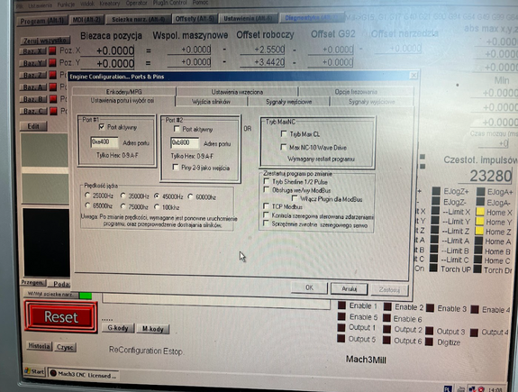

Cześć,
Mam nietypowy problem, mianowicie po odpaleniu programu w zakładce diagnostyka palą się okienka wskazujące że krańcowki limitowe na 2 osiach są załączone chociaż maszyny nie jest włączona. Dziwny problem i może ktoś już spotkał się z tym i sobie poradził?

Wychodzi na to ze zrobiłem zwarcie i uszkodziłem port LPT. Kupiłem kartę LPT od sponsora forum i po instalacji adresy portu są takie BC00-BC07 i B800 - B807. Port z płyty wyłączyłem w biosie, nowo zainstalowany port dostał numer LPT 1, jednak po wpisaniu tego adresu w MACH3 nie ma komunikacji. Co jeszcze powinienem zrobić żeby uaktywnić komunikację?

jakiego windowsa używasz? zrób zrzuty ekranu z ustawień macha i karty lpt, także ustawień karty w biosie. Stary port lpt jest widoczny w menadżerze urządzeń?

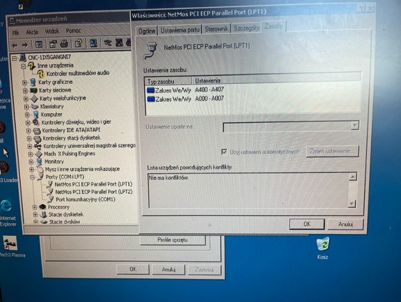

dlaczego menadżer pokazuje 2 takie same karty lpt? (lpt1, lpt2) jakie masz ustawienia w biosie dla portu lpt?

Ponieważ kupiłem 2 karty i 2 zainstalowałem.
Jednej przypisałem LPT1 drugiej LPT2. Zastanawiam się czy nie lepiej przenieśc się do LinuxCNC. Masz z nim doświadczenie?

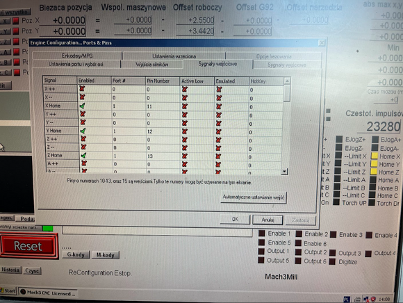

Port LPT w BIOS jest Disabled bo po zwarciu przewodu krancowki z ramą maszyny w diagnostyce w Mach3 były zajarzone 3 sygnały z Home X,Y,Z tak jak teraz przy dodatkowym porcie LPT.

uruchamiałeś Drivertest.exe?, co pokazuje? z portem lpt cudów nie ma, jak sterowniki poprawnie zainstalowane, sprzęt ok to działać musi. Masz miernik? sprawdź czy port działa. Wtyczka we właściwej karcie? Może zacznij od 1 karty.
