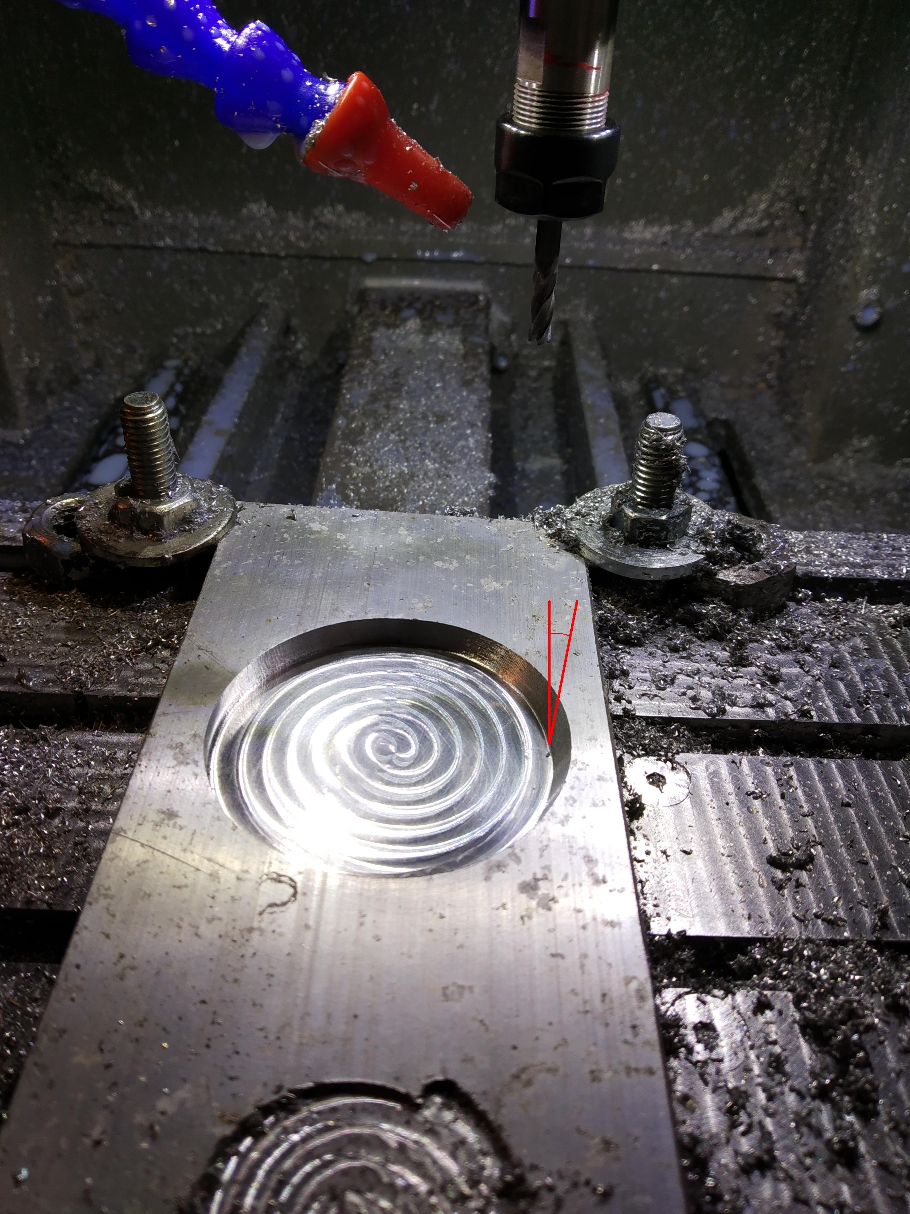

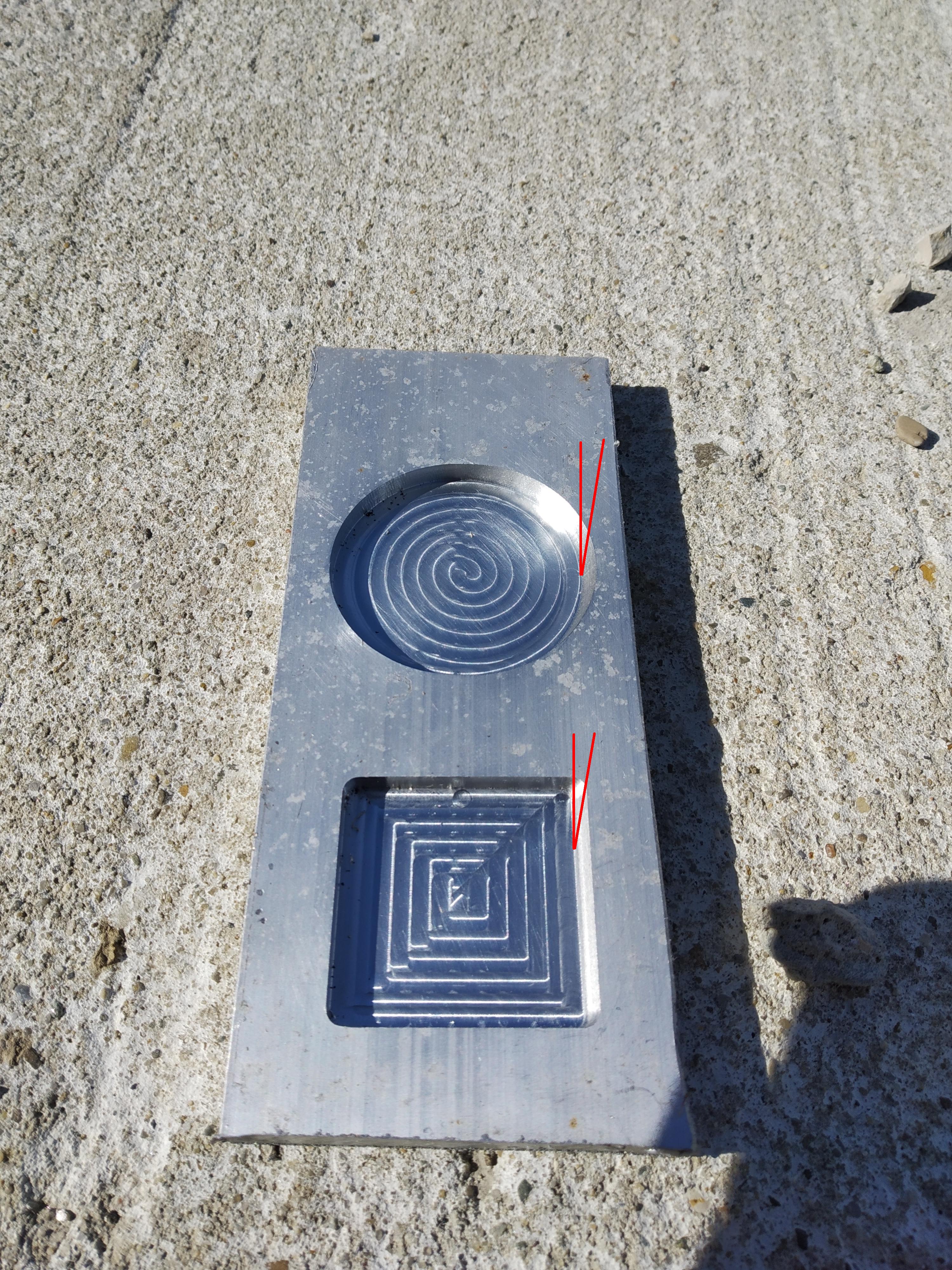

Uruchamiam nową maszynę sterowaną z programu mach3.
Silniki krokowe, komputer z systemem windows2000, fizyczny port LPT nie żadne przejściówki.
Napotkałem problem podczas frezowania, który polega na tym, że w miarę zagłębiania się w materiał przesuwa się niejako układ współrzędnych wzdłuż osi X na minus.
Otóż opiszę przykładem.
Frezuję kieszeń okrągłą i kwadratową.
Po wyfrezowaniu obydwie kieszenie mają jedną ze ścian (konkretnie ścianę od strony dodatniej osi X) pochyloną pod pewnym (dość dużym kątem). Na ścianie widać równo każdy przejazd narzędzia jak z każdym zagłębieniem narzędzie przejechało bardziej na minus na osi X. Problem nie polega na gubieniu kroków na osi X, bo nie byłoby to tak jednorodne, Ściana pochylona jest pod stałym kątem, za każdym razem tak samo.

Kieszenie wygenerowane z kreatora mach 3.
Wycinałem również kształt generowany we własnym programie cam i również ta sama sytuacja.

Problem leży w sterowniku silnika. Mam 3 sterowniki takie same, nowe, na tb6600. Okazuje się że ten jeden przy zmianie kierunku wykonuje jeszcze jeden krok w poprzednim kierunku i dopiero potem w zadanym. Zmiana kierunku w drugą stronę działa poprawnie. Pozostałe 2 sterowniki nie mają tego efektu
