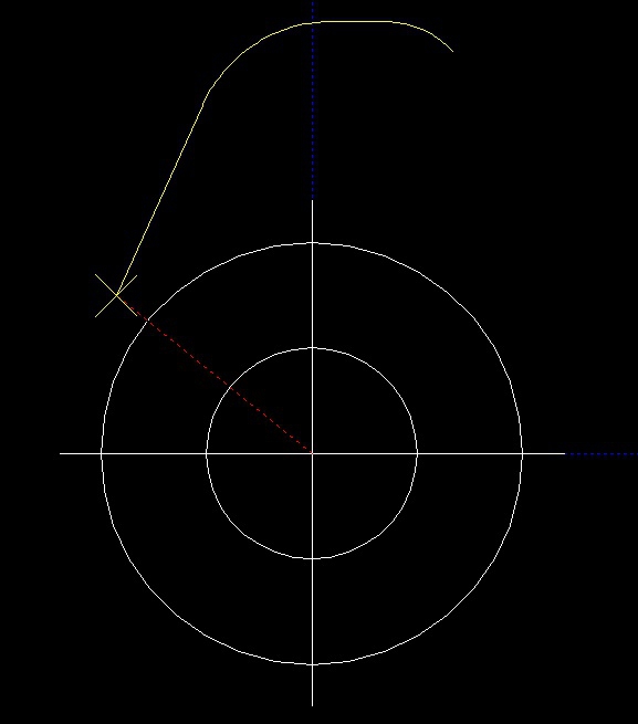

yyyyyy
raczej tak to powinno wyglądać :)
T1M6
G0Z5.000
G0X0.000Y0.000S100M3
G0X-4.630Y3.740Z5.000

spróbuj wywalić T1M6
Z=0 na pewno masz ustawione na górze przygotówki?
Posuwy masz w pyte.
Można?
Morzna!!!
Petroholic
Posty: 2688
Lokalizacja: Lublin
Post napisał: Petroholic » 23 paź 2017, 22:59
T1M6 (to wywal jak nie masz ATC)
F60000 i F600000 zmniejsz w ciul bo chyba nie ma maszyny, która za***prza 600metrów na minutę :D
Wynik twojego kodu, a raczej fragmentu:
Oś zet jest dobrze. Zagłębienie 6mm jest czołem bez sensu i szkoda freza. Chyba, że rzeźbisz w piance :D
Jeśli masz dobrze zbazowany materiał to powinno pójść po w/w zmianach.

To by się mogło zgadzać z T1M6 - jest przyjęcie korekcji narzędzia nr1.. o ile nie korzystasz za tabeli zawsze jechałeś narzędziem nr.0 i tam gdzie nim złapałeś oero na materiale tam ono było T1 może mieć inna dł. i Mach na podstawie tabeli ja koryguje
ogólnie program jest OK (oprusz kosmicznych prędkości
T1M6 --zmień narzędzia na T1
G0Z5.000 podjazd Z bezpieczne +5
G0X0.000Y0.000S100M3 najazd na XY0 i obroty start
G0X-4.630Y3.740Z5.000 najazd na start konturu
G1Z-6.000F600000.0 zagłębienie na -6 to oznacza że jedzie 6 mm w materiale a nie w powietrzu
G1X-2.593Y8.248F60000.0
o ile masz dobrze zero złapane to tylko te T1M6 może sprawiać kłopot

Wbiłem program przesłany przez kolegę na Piko. Wycina 4 noski (2 lewe 2 prawe) - zwykły objazd po obrysie zewnętrznym, żadnych fajerwerków. Zwykłe cztery fasolki z płaskim czołem i dnem...
Program prawidłowy poza:
- prędkość kosmiczna (zmniejszyłem na 600mmpm i idzie)
- wywaliłem zmianę narzędzia
- brak komendy stop wrzeciono na końcu
- brak komendy końca programu
- program idzie bardzo brzydką strategią - wjazd na 6mm w materiał czołem (żadnej rampy) i potem slot na pełną głębokość na raz (zero stopniowania od razu Ap 6mm)
