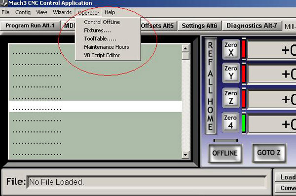

W zakładce Operator nie mogę znaleźć edit script buton. Może to nie w tym miejscu?k-m-r1 pisze:to ma widziec tą pozycję czy ma sie ustawic na podanych współrzednych?
zakładka operators i przycisk edit script buton przyciski migają klikasz na ten co pisałem i wiesz co zrobic dalej dopisac można tam wpisac dowolne rozkazy do wykonania
przed tym rozkazem by pojechałw wybrane miejsce wpisz
While IsMoving() czyli pojedzie w wybrane miejsce dopiero jak zakończy bazowanie

a co to za wersja macha? jakiś nie pełny archaik
wez sciągnij z oryginalnej strony artsoftu program i na nim pracuj

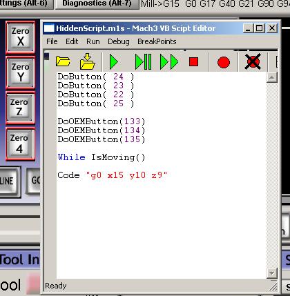

Zainstalowałem nową wersje Macha i znalazłem tą funkcje o której pisałeś.
Przy wpisaniu Code "g0 x15 y10 z9" poniżej istniejących komend napis g0 x15 y10 z9 zmienia kolor na czerwony sprawdzając funkcje > nie wyrzuca błedu.
Kierując si dalej twoją instrukcja wpisuje w okno przed poleceniem Code "g0 x15 y10 z9" polecenie While IsMoving() zgodnie z tym co pokazuje foto zamieszczone poniżej i tu już jest problem ponieważ sprawdzając funkcje > wyskakuje błąd.
Czy w nawiasie za poleceniem "While IsMoving(???)" coś powinno być wpisane?
Czy w dobrym miejscu w kodzie programu wstawiłem polecenie While IsMoving()?

While ISMOVING()
Wend
nawias jest pusty bo jest to czas nie okreslony okreslany przez sam program
Wend
