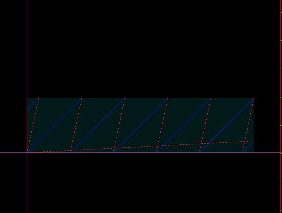

Witam, zaczynam prace z tym programem a tak naprawde jestem zielony w tych tematach, jak narazie zrobilem rysunek w autocadzie i wygenerowalem kod w lazy cam ktory wyglada tak:

Narzedzie zaglebia sie 2mm w material (grubosc materialu 2cm), co zrobic zeby powtarzalo cykl(czyt 1 linie) az do wyfrezowania na glebokosc tychze 2cm, co poprawic?
Z gory dziekuje za jakiekolwiek odpowiedzi.

Narysuj sobie swój program w CIMCO.
Zobaczysz za co odpowiada każdy blok programu i sobie zmienisz.
G1 to przejazdy robocze, roboczy posuw, frezowanie. G0 to ruchy szybkie w powietrzu, nastawcze.
Masz w programie na przemian Z-2 i Z1 to maszyna jeździ w górę i w dół. Jeśli cała ścieżka ma być na Z-2 to tylko raz w programie na początku a na końcu odjazd na Z1.
