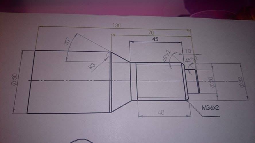

kod na prosty wałek HAAS

Na początek sprawdź poprawność rysunku oraz jak naciąć gwint M36x2 na wałku Φ32?poczatkujacy270 pisze:Witam, czy może mi ktoś napsiać g-code na ten wałek , ja zaczełam pisać i chce sobie analizowac i sprawdzić
