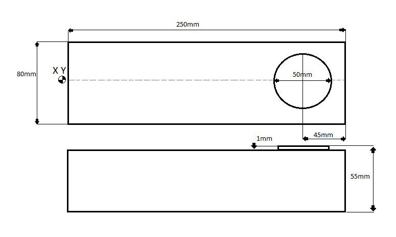

Witam mam problem mianowicie mam do napisania program gdzie trzeba zrobić pierścień w materiale, normalnie zawsze frezowałem w otworach więc używałem np G12 I25 D6 tylko że tutaj mam na zewnątrz i muszę to napisać nie wiem za bardzo jak ponieważ nie użyje G12 bo po zakończeniu wjeżdża w środek materiału, czy jest G kod na frezowanie po okręgu zewnętrznym z konpensacją? załączam rysunek chce to zrobić tak że głowica frezarska 63mm jedzie połowe 80 dojeżdża do okręgu robi okrąg większy np 51mm i wraca frezując drugą połowę zmiana narzędzia na frez 16 i wykończenie. tak jak w ryzunku tylko 1mm głębokości rozmiar 50, baza w x z lewej y na środku.

Takie coś od ręki napisałem na szybko ponieważ nie żadnych programów ogólnie sam się uczę nie i nie wiem czy to by było ok

Proście chyba będzie zrobić prosty podprogram na frezownie tego koła z tym że punkt zerowy należałoby umieścić w środku koła tz. albo programowo przesunąć punkt zerowy który masz tam zaznaczony albo zrobić nowy. Jak sie pokombinuje to można też ten podprogram sparametryzować i mieć na "kiedyś tam" a zmieniając jedynie średnice i głembokość frezowania.

Znajomość G -kodów się kłania.
Patrz instrukcja obsługi Haas : G150 uniwersalne frezowania gniazda > zaokrąglanie wyspy.
P.s.
Szukaj odpowiednika tego cyklu w swoim sterowaniu i masz już z górki.

używam Fanuca
G02 I25 i po sprawie
