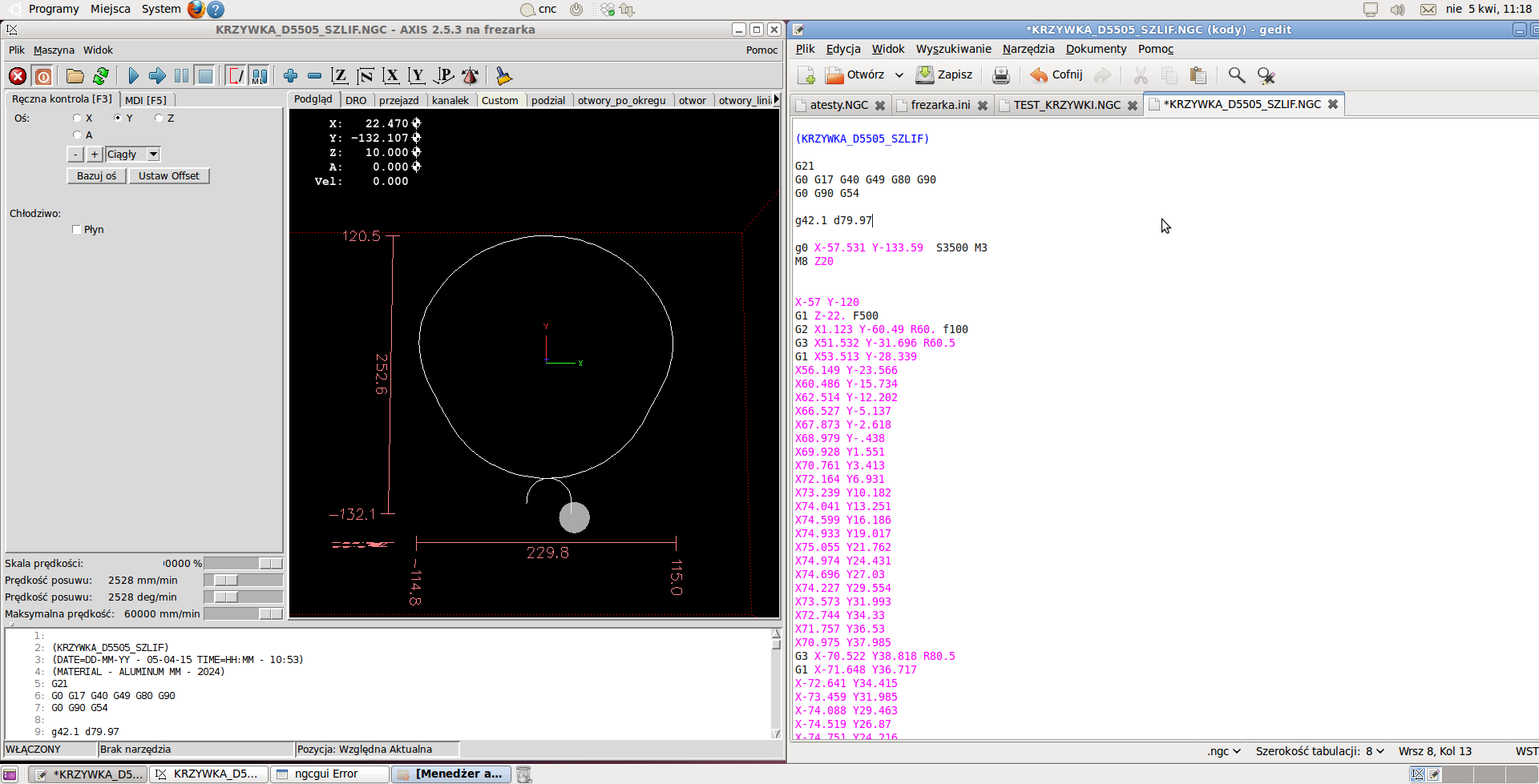

Mam uniwersalny kod producenta na krzywkę. Wstawiając kompensacje średnicy narzedzia, generuje mi dziwną ścieżkę na wejściu. Przy malej średnicy to nie problem ale potrzebuję kontur oblecieć ø80 i rzuca błędem. Powie ktoś skąd się toto bierze i jak się pozbyć ?

Post napisał: enterzbigi » 05 kwie 2015, 08:28
Witam kolegę . Wpisałem początek programu kolegi na grafice jest to samo ,zmień g41.1 na g42 promień wejścia musi być większy od promienia narzędzia .G42 frezowanie z prawej strony na razie tyle. Ten haczyk wychodzi z G41.1.

Post napisał: kamar » 05 kwie 2015, 09:13
enterzbigi pisze: ,zmień g41.1 na g42 .
Nie da się. Musze mieć kompensacje z rozszerzeniem .1 bo nie ma tabeli a średnica narzędzia będzie się zmieniać o kilka setek parę razy.
[ Dodano: 2015-04-05, 09:44 ]
Zresztą, nic to nie daje. Wstawiając do tabeli ø80 i przywołujac g42 wychodzi na to samo.

Post napisał: WZÓR » 05 kwie 2015, 10:51
Zrób dojście/wyjście z konturu po linii prostej ... , i jak trzeba wydłuż je.
... to powinno pomóc.

Post napisał: kamar » 05 kwie 2015, 11:18
Właśnie do tego doszedłem :) Dzieki.

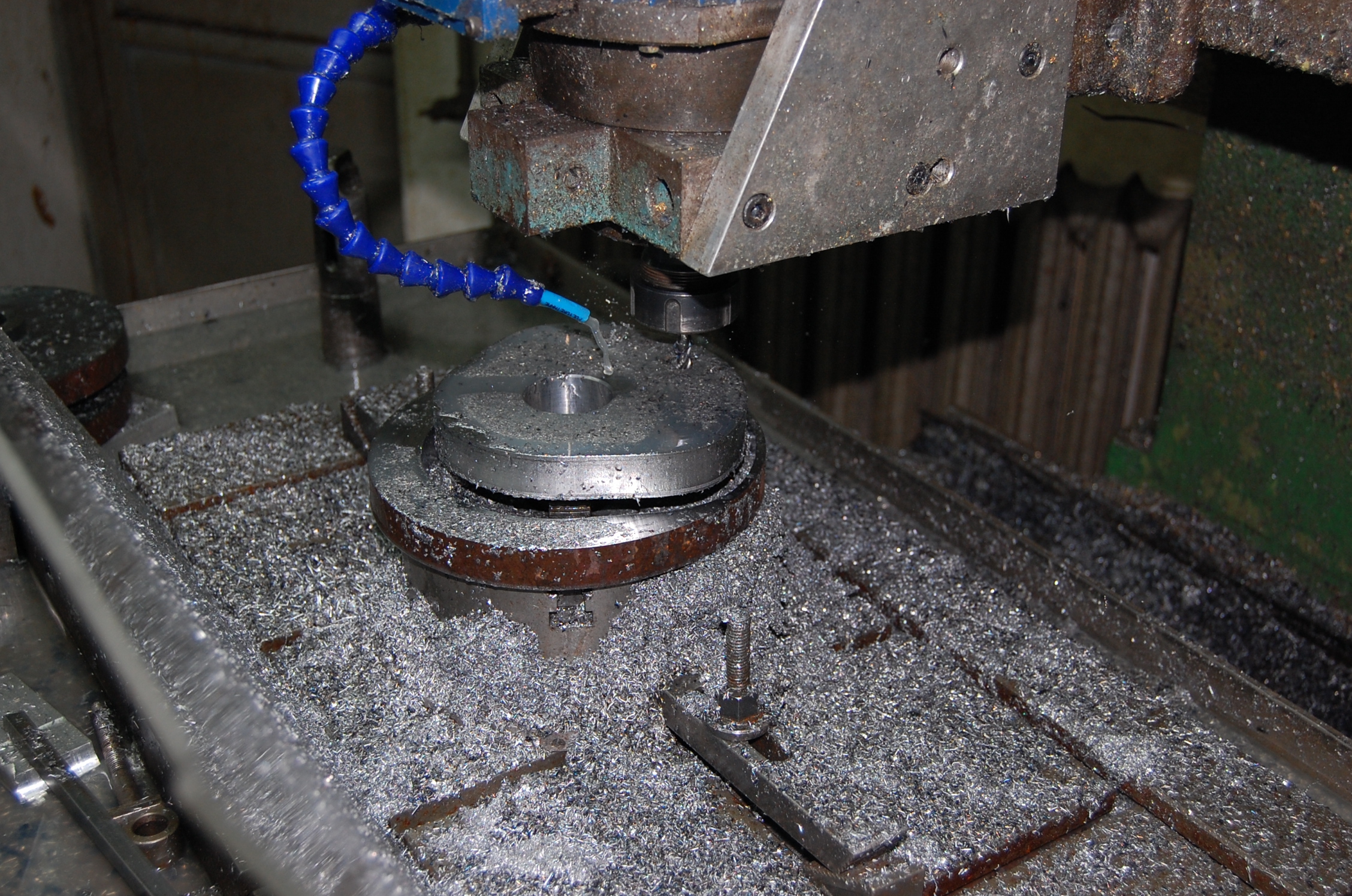

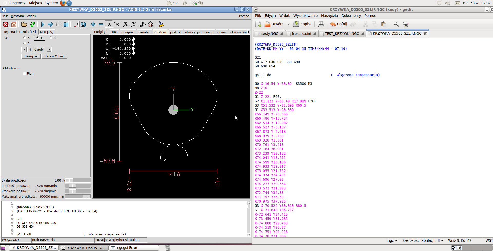

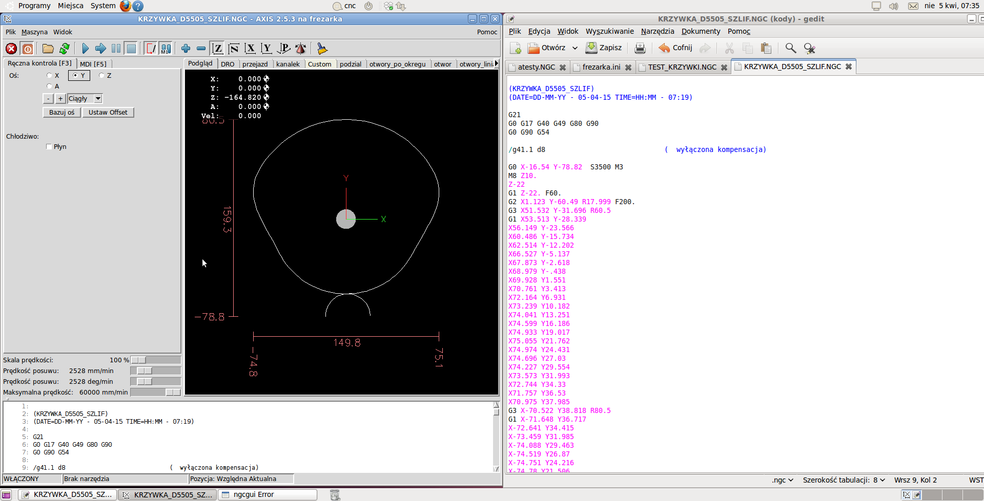

Post napisał: kamar » 07 kwie 2015, 07:02
Wizualizacja rozwiązania problemu :)
Obrazek Obrazek

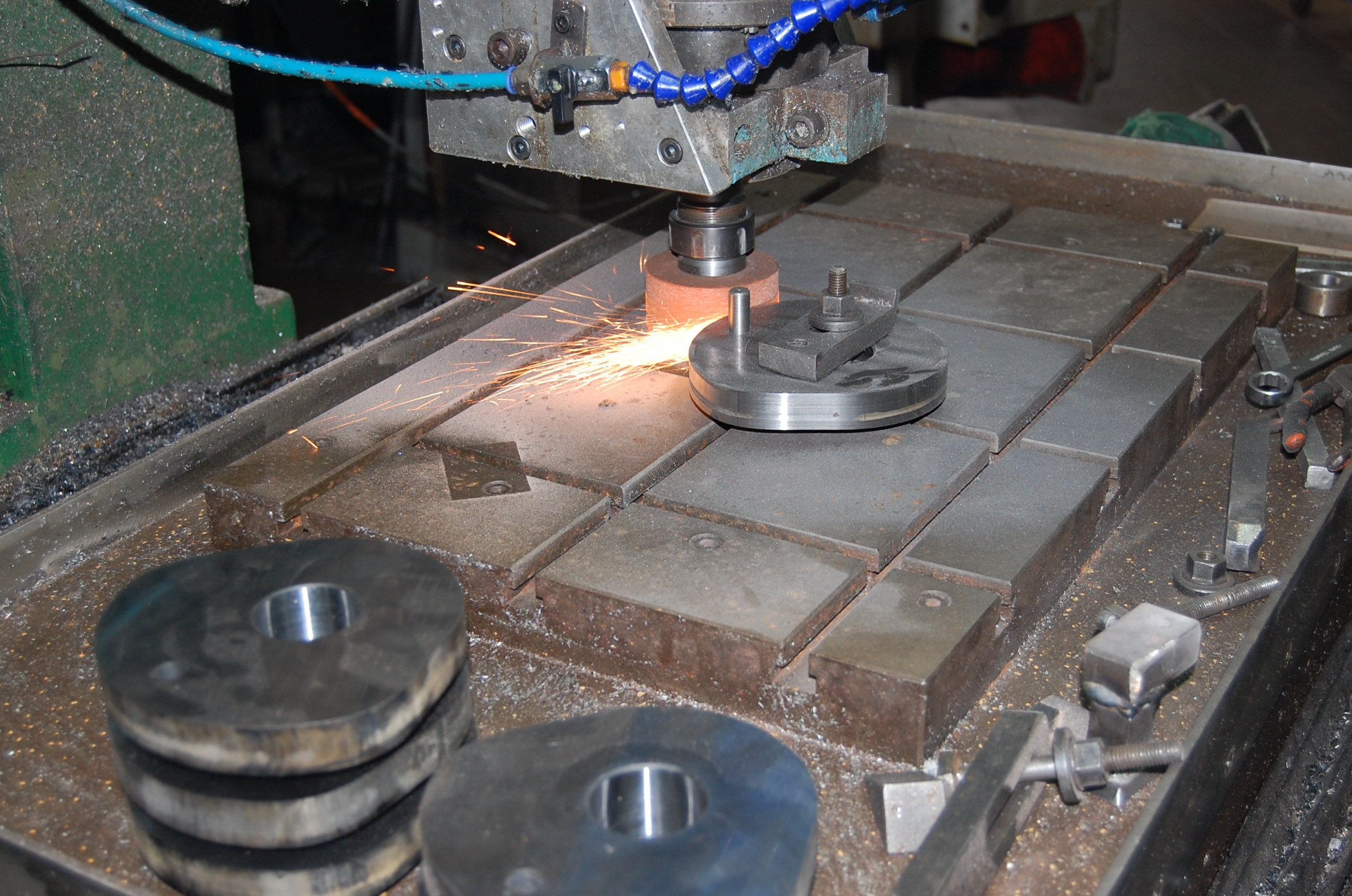

Szlifowanie za jakiś czas.

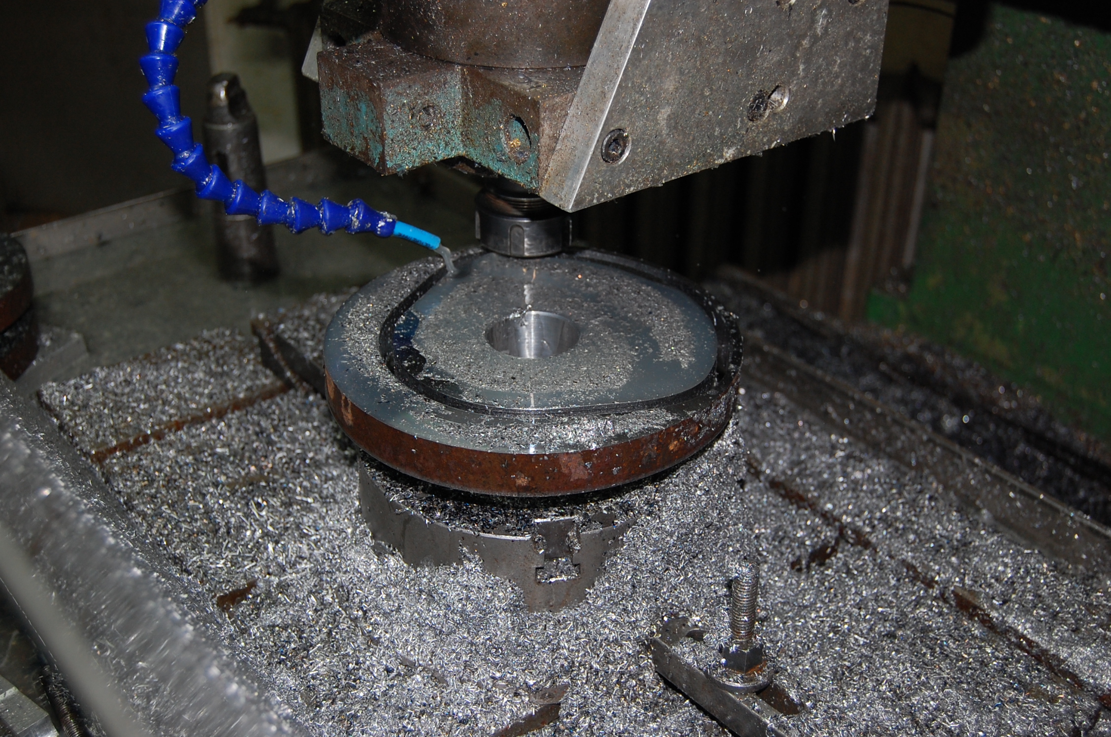

[ Dodano: 2015-04-07, 20:02 ]
A cała walka byla o to :
