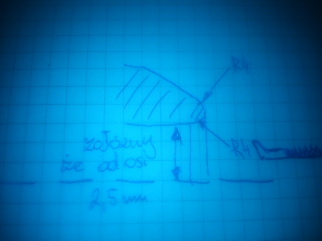

Witam, panowie mam problem, wydawało mi się ze takie rzeczy potrafię ale zaskoczyło mnie to że maszynka nie reaguje, robi jakiś kosmos próbowałem z g42 g41 g3 g2 próbowałem w dwóch osiach x i y i nic potrzebuje zrobić dolny promień r4 sterowanie 18i tb narzędzie na imaku nie wiem jak coś potrzebujecie jeszcze pytajcie i pomóżcie
Obrazek dodam że wytaczak sandvikowski promień jego może 0.1
na zdjęciu błąd powinien być promień 0.4 nie r4

Podaj G-CODE.
WZÓR
Posty: 8588
Lokalizacja: Oława
Post napisał: WZÓR » 03 paź 2014, 23:23
.... , i porządny rysunek też by się przydał. :wink:
Mariusz.
Pomagam w:
HAAS - frezarki, tokarki
emenemsu
Posty: 13
Rejestracja: 07 lis 2013, 15:56
Lokalizacja: Białystok
Post napisał: emenemsu » 04 paź 2014, 10:04
hmm no to jeszcze prościej bo to i tak wynika z rysunku teoretycznie :-)
i tak
T1200
G97 S1200 M3
G0 Z-1.0 X7.0 T12
G1 G42 Z-0.02 X5.4 F1.0
G3 W0.4 X5.0 R0.4 F0.02
G1 G40 Z5.0 F0.04
G0 X4.5
G0 Z-1.0
G0 X30.0
G0 T0
M1
dodam że w offset.ach promień narzędzia oznaczony na 0.1 i do tego fałszywy nos wiecie o co chodzi :-) 2 też w offset.ach

Na pewno po wykonaniu promienia powinieneś jechać na "-" tzn.:
G1 G40 Z-5.0 F0.04

Po zakończeniu promienia wytaczak ma robić powierzchnię po wiertle ... więc na pewno na plus, ale nie o tym, czy promień powinien być bo na górze też robię promień i jest wszystko ok z promienia przechodzi dalej itd. ktoś ma jakieś pomysły?

Post napisał: WZÓR » 04 paź 2014, 19:42
emenemsu pisze:... ktoś ma jakieś pomysły?
Jak napisałem wcześniej ..... , daj na forum porządny rysunek , to w zamian zamiast pomysłu dostaniesz rozwiązanie.
emenemsu pisze:... dodam że wytaczak sandvikowski promień jego może 0.1...
Takiego jeszcze nie widziałem . :grin:
Mariusz.

Rysunek mogę podesłać na priv i to częściowy niestety, zainteresowanych :) ludzi dobrej woli proszę o info a podeślę częściowy rysunek :razz: apropo wytaczaka no praktycznie nie ma promienia www.sandvik.coromant.com/pl-pl/products ... fault.aspx

Post napisał: WZÓR » 05 paź 2014, 10:54
emenemsu pisze:hmm no to jeszcze prościej bo to i tak wynika z rysunku teoretycznie :-)
i tak
T1200
G97 S1200 M3
G0 Z-1.0 X7.0 T12
G1 G40 Z5.0 F0.04
G0 X4.5
G0 Z-1.0
G0 X30.0
G0 T0
M1
@emenemsu - w pierwszej chwili pomyślałem , że z G42 trochę namieszałeś ..... , ale przeglądając g- kod widzę , że od d*** strony toczysz. :razz:
http://zapodaj.net/d14de3ef52796.jpg.html
.... , chyba , że się mylę.
emenemsu pisze:Po zakończeniu promienia wytaczak ma robić powierzchnię po wiertle ... więc na pewno na plus, ...
rradek pisze:Na pewno po wykonaniu promienia powinieneś jechać na "-" tzn.:
G1 G40 Z-5.0 F0.04
@rradek - z tym G40 z lekka ciała dałeś. :grin:
@emenemsu wrzucam g-kod z Haas (baza G54 na czole materiału) , a Ty sobie go do swego sterowania dostosuj.
http://zapodaj.net/b91e4fdbdf363.bmp.html
emenemsu pisze:....apropo wytaczaka no praktycznie nie ma promienia www.sandvik.coromant.com/pl-pl/products ... fault.aspx
Ja nie nazwałbym je wytaczakami.
Nie ważne jak zwał , tak zwał - ważne do czego one służą. :grin:

Post napisał: GrzegorzQ » 07 paź 2014, 23:30
Zrobiłbym to podobnie jak "WZÓR".
Najpierw ustawiłbym:
1) typ noża na 2
2) bazę na czole detalu
Wtedy kod wyglądałby tak:
T1212
G0 X7 Z5
G1 G41 X5.8 Z0 F1
G2 X5 Z-0.4 K-0.4
G1 Z-5
G40 X4 Z-5
G0 Z5
