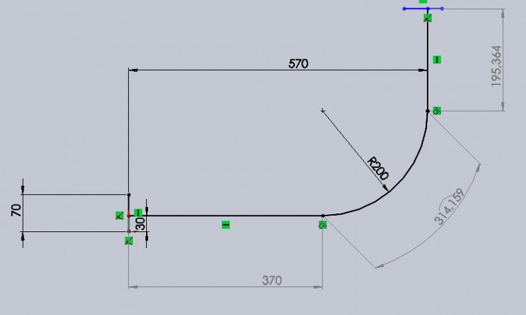

Mógłby ktoś napisać zwykły kod na obrys załóżmy frezem 10 owego konturu?
Chce tylko sprawdzić czy mam dobrze, dopiero się uczę.

probaz pisze:Mógłby ktoś napisać zwykły kod na obrys załóżmy frezem 10 owego konturu? Chce tylko sprawdzić czy mam dobrze, dopiero się uczę.
Spróbuj zdefiniować kontur (na rysunku jest otwarta krzywa) i jakieś bazy, bo jak Ci napiszę program wg punktu zaczepienia promienia r200, to jak sprawdzisz czy masz dobrze?
I dlaczego akurat frezem 10?

Post napisał: probaz » 13 wrz 2014, 09:24
To jest dla mnie by zobaczyć jak robi się kod na taką krzywą z promieniem. Może być nawet frez 5 :P Sprawdze se w symulatorze

Post napisał: WZÓR » 13 wrz 2014, 09:54
probaz pisze:To jest dla mnie by zobaczyć jak robi się kod na taką krzywą z promieniem. Może być nawet frez 5 :P Sprawdze se w symulatorze
Chcesz G- kod z G41 , czy z G42 ? :mrgreen:

Post napisał: probaz » 13 wrz 2014, 11:07
byle jaki, to nie ma dla mnie wiekszego znaczenia :)

Post napisał: witek12 » 13 wrz 2014, 12:30
Weź z G42, do tego rys. .

Post napisał: Endrju76 » 16 wrz 2014, 21:32
Ruch po linii od lewej
G1 X0 Y0
G1 X370 Y0
G3 X570 Y200 I0 J200
G1 X570 Y395,364
Endrju

Post napisał: probaz » 23 wrz 2014, 11:44
Endrju76 pisze:Ruch po linii od lewej
G1 X0 Y0
G1 X370 Y0
G1 X570 Y395,364
a czemu R zastąpiłeś J?

Post napisał: Endrju76 » 23 wrz 2014, 20:04
Współrzędnymi I; J; K; określam odległość środka łuku od początku łuku odpowiednio w osiach X; Y; Z;
http://www.numeryczny.pl/?p=678
