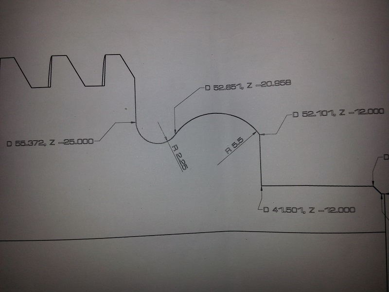

Witam , mam zrobić 2 promienie obok siebie coś w kształcie sinusoidy
pierwszy to promień r5.5 wypukły a drugi to r2.2 wklęsły i kombinuje i nie wiem jak je połączyć tzn żeby jeden zaczynał zaraz się pod drugim na osi z. pierwszy mi wychodzi ale gdy zaczynam robić drugi to nie łączą się wcale w gładki sposób. Dodam że sterowanie fanuc.

To nie wina sterowania. Masz źle wyznaczone punkty. Według Twojego rysunku, zachowując współrzędne (D 52.101 Z -12, oraz D 52.651 Z-20.958) i promień (R 5.5), minimalny promień jaki można uzyskać łącząc go z ostatnim punktem (D 55,372 Z -25) to R 2.45. U Ciebie na rysunku jest natomiast R 2.25, co jest nie możliwe do uzyskania.

nie wnikam w rysunek zbytnio, ale z tego co sie chyba nie myle takie profile robi sie bez kompensacji , liczy sie wszystko z centrum promienia plytki. no I odpowiednie narzedzie by ci zachaczalo w koncowej fazie pierwszego promienia r5.5.
no chyba ze ktos uzywa cykli. ja bym osobiscie wylaczyl kompensacje I pisal program z centrum promienia plytki, do tego plytka w ksztacie diamentu o kacie 35 stopni

Na rysunku wszystko jest ok.
Aby wyznaczyć położenie środka okręgu dla promienia r5.5 wystarczy :
- z punktu D52.101, z-12 zakreślić okrąg r5.5
- ze środka okręgu R2.25 (tj. z punktu D55.372, z-22.75) zakreślić okrąg R5.75
- przecięcie okręgów r.5.5 i r7.75 wyznacza położenie środka okręgu stycznego do okręgu R2.25 (czyli "przejście łagodne") i przechodzącego przez punkt d52.101, z-12
takie kształty jak najbardziej możemy toczyć z kompensacją włączoną

jak dla mnie to tu nic nie trzeba kombinować wystarczy tak napisać jak jest na rys i przejście jest łagodne
