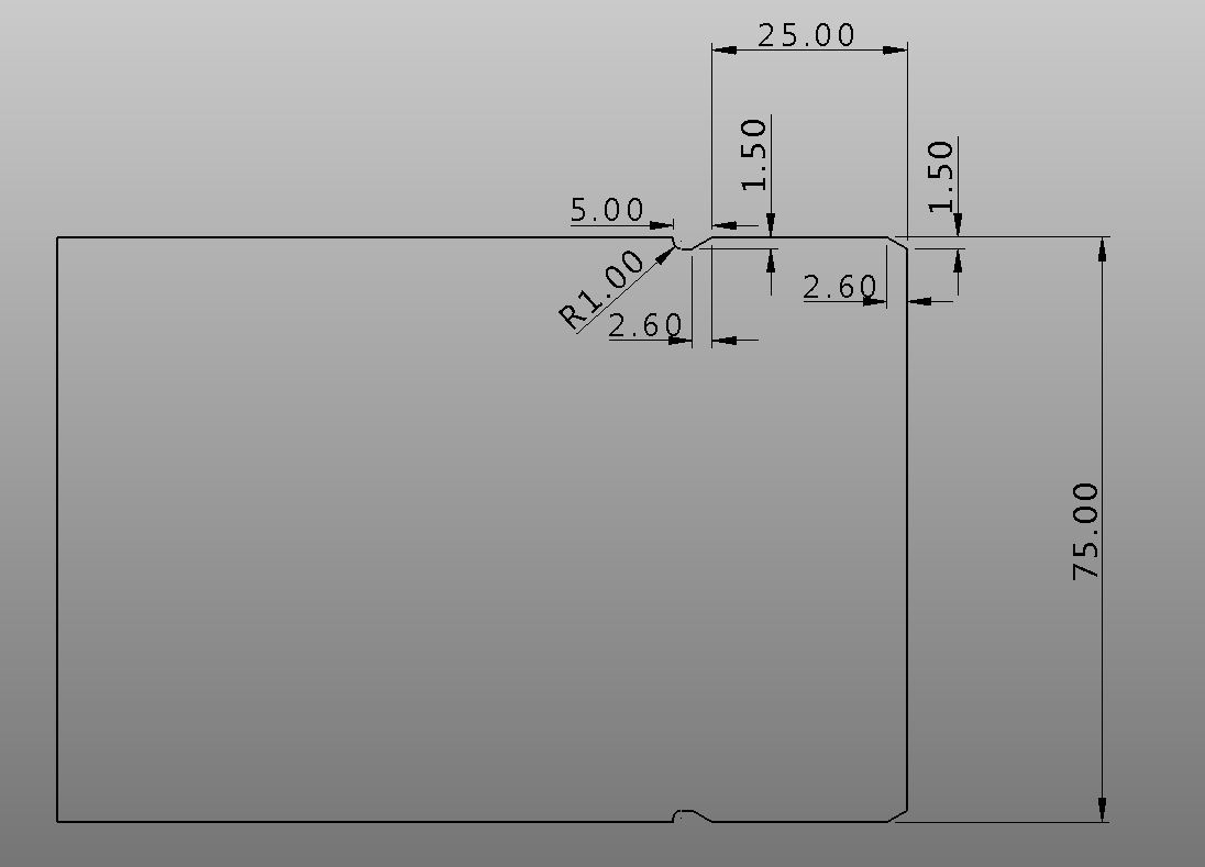

witam potrzebuje pomocy. Jak zaprogramowac taki profil chodzi mi o to podciecie z promieniem. To musi byc
bez kompensacji. Jak sie programuje takie rzeczy bez kompensacji. Wiem ze sa jakies tabele z watosciami do kompensacji dla kazdego kata. Gdzie moge je znalezc?
Musze napisac program na to na poniedzialek.
Gdzie znajde jakis prosty darmowy g coder?
Ktos mi pomoze?
Jestem poczatkujacy.

promien plytki ktorej bede uzywal 0.4

solaris pisze:witam potrzebuje pomocy. Jak zaprogramowac taki profil chodzi mi o to podciecie z promieniem. To musi byc
bez kompensacji.
A możesz powiedzieć po co robić to bez kompensacji?
Jaki to ma sens? Chodzi i jakiś materiał szkoleniowy?

Post napisał: solaris » 26 wrz 2015, 22:34
moj szef nie lubi gdy ktos uzywa kompensacji. Do taj pory robilem rzeczy z fazkami 45 st i gwintami i to bylo latwe . Teraz mam kat 30st i sie pogubilem.
Czy ktos z was uzywa programu CNC Taper na androida? Czy to co ten program pokazuje jest zgodne z tym co bym mial z jakiegos cad -cama?
mysle zeby to zrobic z kompensacja ale nigdy jej nie wlaczalem i troche ise boje.

Post napisał: WZÓR » 27 wrz 2015, 09:26
solaris pisze:moj szef nie lubi gdy ktos uzywa kompensacji. ...
To niech zainwestuje w CAM .
Napisanie programu bez kompensacji dla konturu jest piekielnie trudne ( patrz; ile cyfr po przecinku jest przy niektórych współrzędnych).
program napisany z CAM bez kompensacji;
http://zapodaj.net/49c76d74cfe57.bmp.html
p.s.
Kolego - nie podałeś na jakie sterowanie potrzebujesz ten program.
Opisz kontur , wstaw G42 i niech tę robotę (obliczanie) maszyna zrobi , a nie Ty.
Mariusz.

bez kompensacji to po prostu na g40 i kontur jak leci

Post napisał: WZÓR » 27 wrz 2015, 12:59
bartuss1 pisze:bez kompensacji to po prostu na g40 i kontur jak leci
Ciekawe czy w tym przypadku po obróbce fazkę na detalu zobaczy.
.... , bo ja wątpię.
