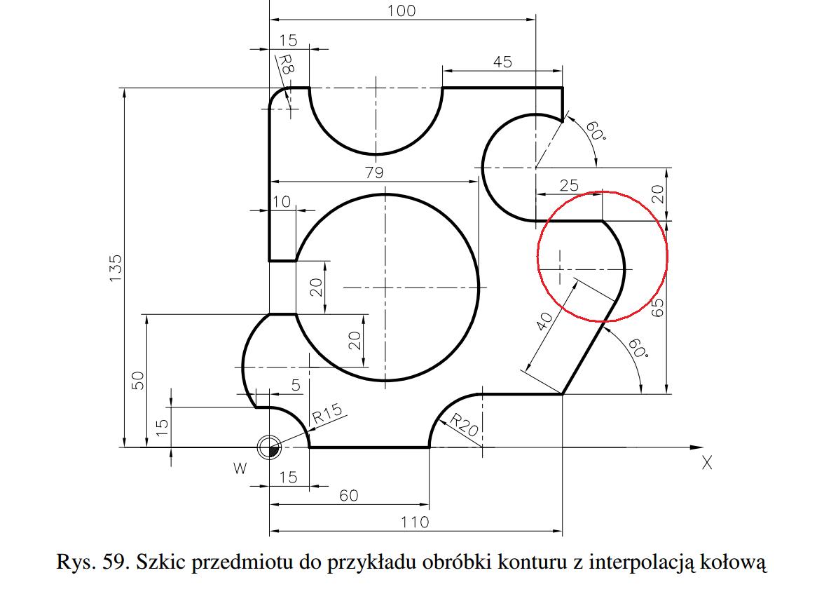

Stanąłem przed problemem jak za pomocą uniwersalnych G-codów (G0,G1,G2,G3) narysować taki rysunek z książki sinumerinka:
Właściwie to nie wiem jak obliczyć położenie brakującego promienia okręgu zaznaczonego na czerwono. Pierwszy punkt obliczyłem dzięki wzorom trygonometrycznym.
Proszę o pomoc i pozdrawiam.

Jeden z punktów da się policzyć z funkcji trygonometrycznych. Jako punkt bazowy możemy potraktować sobie punkt, od którego wychodzi prosta pod kątem 40 stopni. Punkt początkowy prostej jest podany. Od zaznaczonego punktu bazowego w osi X = 110, w Y = 20 (biorąc pod uwagę że wychodzi od R20, a styczna do niego leci prostopadle do osi X).
Czyli od tego punktu obliczając Sin(60) i mnożąc przez długość przeciwprostokątnej, czyli 40, uzyskujemy wynik 34,641. I do wartości początkowej musimy dodać uzyskany wynik. Sin zawsze odpowiada osi Y, czyli współrzędne końca promienia w Y = 54.641. Z X zróbmy tak samo, tylko obliczając Cos, czyli Cos(60)*40 = 20, czyli X = 110+20 = 130.
Drugi punkt masz podany w osi X = 100+25, w Y = 20+65.
Środek okręgu możemy również wyliczyć z funkcji trygonometrycznych. Styczna do kręgu pada zawsze pod kątem 90 stopni do środka okręgu. Czyli jeśli prosta padająca pod kątem 60 stopni ma długość 40, i tworzy z prostą od jej punktu końcowego do środka okręgu kąt prosty, więc korzystając z Tan(30)*40 obliczymy długość drugiej przyprostokątnej. Następnie z Twierdzenia Pitagorasa obliczamy przeciwprostokątną = 46.188. Z powyższego wynika, że środek okręgu leży w punktach X = 110, Y = 66.188.
Można to również wyliczyć w inny sposób. Sin(150)*23.094 (długość przyprostokątnej z równania Tan(30)*40 jest teraz przeciwprostokątną), czyli środek okręgu od współrzędnych 54.641 jest oddalony o 11.547, Y = 54.641 + 11.547 = 66.188.
W X natomiast Cos(150)*23.094 = -20. Czyli X = 110.

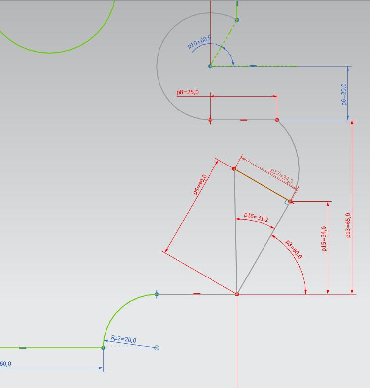

Narysowałem sobie to w NX i wychodzi na to że środek okręgu nie tworzy z wymiarem "25" linii prostej(dobrze to widać na zrzucie) Czyli kąt wynosi nie 30st a 31.23st długość promienia zmienia się znacząco. Nadal się zastanawiam jak to prawidłowo obliczyć.
Do "PiRo_man" niestety nie mogę określić środka okręgu o to właśnie chodzi.

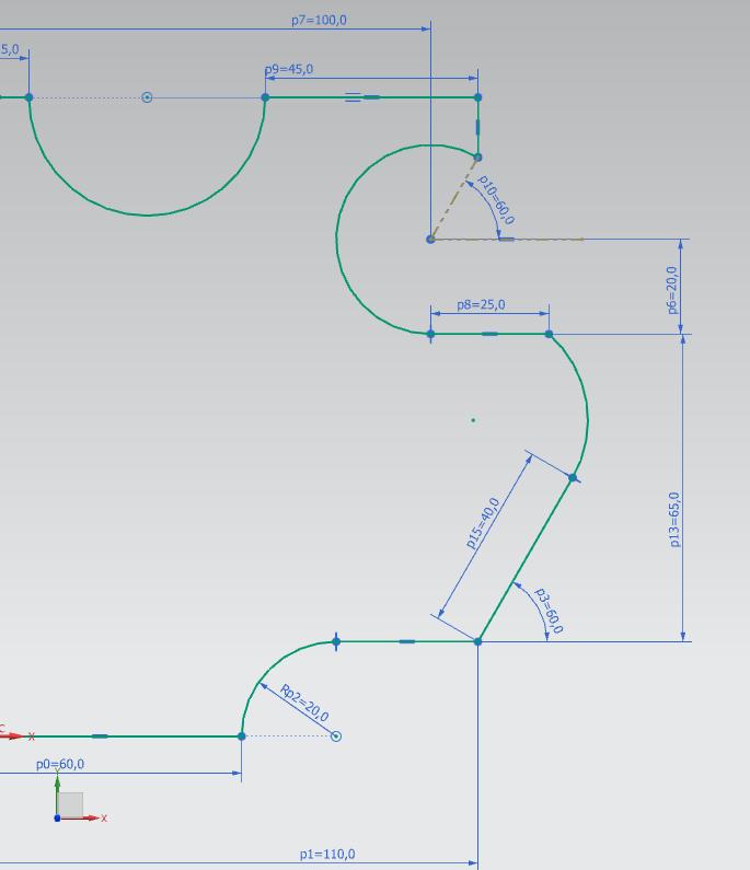

Szkic w NX jest zwymiarowany tak jak na rysunku technicznym czyli tak:
Jak widać wymiary wystarczyły do z wymiarowania. Czyli rysunek był dobry nic nie brakuje i nic nie jest za dużo. Teoretycznie da się to zrobić bez pomocy komputera :grin:
Te wymiary na czerwono we wcześniejszym zdjęciu oznaczają przewymiarowanie rysunku zrobiłem to celowo tylko po to żeby pokazać jakie są tam realne wartości.

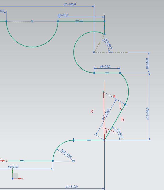

Post napisał: nasiono » 03 sie 2013, 13:24
Problem w tym że linia zaznaczona na czerwono wcale nie jest prostopadła do osi X. Twoje obliczenia są prawidłowe ale dla warunku że prosta "c" jest prostopadła do X wtedy rzeczywiście między nią a prostą "b" byłby kąt 30 st. Niestety tak nie jest co widać dobrze w CADzie.
Pozdrawiam.
