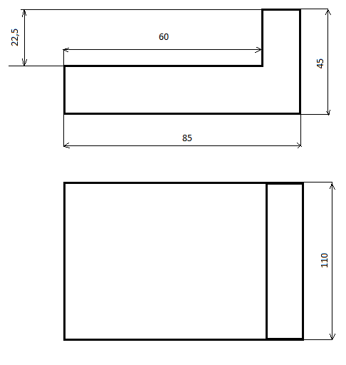

Od bardzo nie dawna zacząłem się bawić w programowanie maszyn i mam problem z napisaniem programu na wyfrezowanie takiej półki jak na rysunku poniżej.
Materiałem do zrobienia tego elementu jest klocek o wymiarach 110*85*45
bardzo często zdarzają mi się tego typu prace i chce sobie ułatwić prace tego typu cyklem. Jednak kiedy odpaliłem ten program w maszynie wyświetlił mi się komunikat:
Nieprawidłowa komenda WHILE.
napisałem na to taki program:

Ten sposób pisania cykli pokazał mi ostatnio programista uruchamiający nową maszynę w firmie w której pracuje ale coś chyba pomyliłem... Czy może ktoś sprawdzić mój program i powiedzieć gdzie jest błąd? Maszyna jest na Fanuc seria 0i model D

Post napisał: marmagi » 08 lis 2011, 22:12
WHILE[#1LE#2] D01
END1
zrób z D01 Do1
wygląda to przecież na pętlę while ... do
tak długo jak parametr 1 (#1) jest mniejszy (LE) od 2 - rób pętlę
end1 sugeruje koniec pętli 1

Post napisał: krukow123 » 10 lis 2011, 09:38
while i do , a potem end...
pętla od :"while" +warunek, wykonaj: "dorota olaf+nr podprogramu"
koniec podprogramu end +nr podprogramu
w twoim przypadku masz end 1 to i wstawiasz do1 wszystko pomiędzy pętlą a końcem jest podprogramem. masz błąd bo wpisałeś d zero jeden, a powinno być d o jeden...
