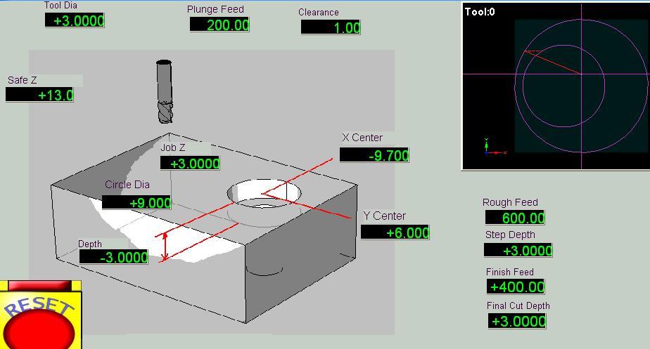

Witam i nie nie mam sił :) trochę mi się pozapominało, nie za bardzo mogę też znaleść odpowiedni przykład w sieci
Jak zmusić macha aby zrobił mi okrąg w punkcie x10 y15 o średnicy 9mm?
Prosił bym o konkretne kilka linijek, po których mach to wykona i nie strzeli focha :/

Post napisał: Tabikgo » 28 lis 2009, 15:24
G0 X10. Y19.5
G1 Z-1. F50
G3 X10. Y19.5 I0 J-4.5 F100
G1 Z1.
G0 X0 Y0
Pozdrawiam,
Piotr.

Post napisał: Bolek » 28 lis 2009, 16:06
Dzięki, o to mi chodziło
Mam jeszcze pytanie, co robie źle że generator robi dwa okręgi które nie są w osi. Próbuj analizować to co wypluje, ale ie wszystko jest jasne.
Chce np żeby z X-9.7 Y6 zrobił okrag o średnicy 9mm. Narzędzie ma 3mm średnicy. Dojazd do otworu Z13, potem do 3, a zagłębić ma się na 3mm w materiał.
Da się go zmusić aby zrobił okrag tylko raz? (potem jedzie przeciwbieżnie)
O czym decysuje paramatr CLEARANCE oraz FINAL DEPTH, nie widze żeby zmiana wartości powodowała zmiany w kodzie.
[ Dodano: 2009-11-28, 21:01 ]
Ok, odkryłem magiczne i proste G12/G13
Jest jakiś odpowiednik do robienia kwadratów, prostokątów?

Post napisał: Tabikgo » 28 lis 2009, 21:13
Clearance to wysokość bezpieczna nad materiałem a Final Depth to głębokość końcowa.
A odnośnie prostokątów, niestety nie znam macha :(
