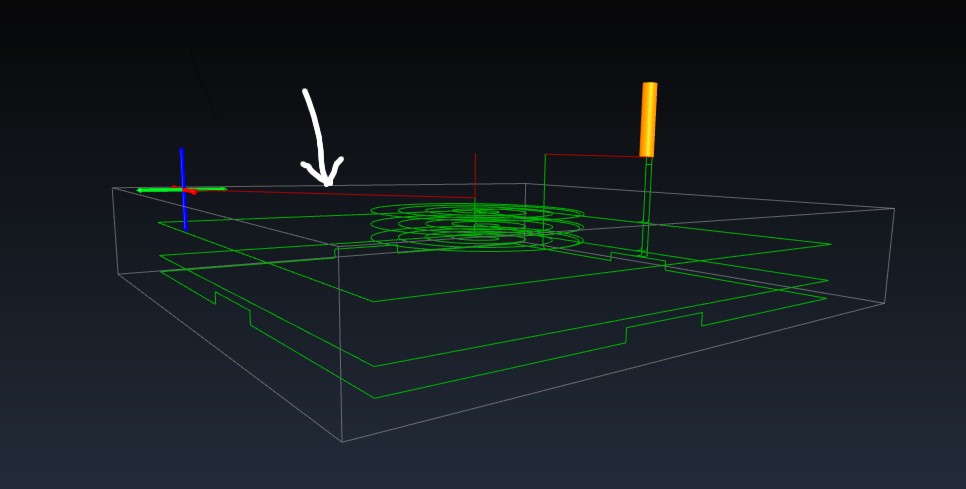

Proszę o pomoc w podstawowej kwestii.
Cały temat z używaniem CNC jest czysto hobbystyczny!
Kody generuję w darmowym Fusion.
Urządzenie to „frezarka” 3018 z GRBL 1.1.
Kody wysyłam przez Candle lub przez Openbuilds Control.
Co chciałbym osiągnąć.
1. Wkładam materiał do obróbki.
2. Zeruję urządzenie na lewym dolnym rogu materiału.
3. Podnoszę urządzenie o 5 mm.
4. Włączam program.
5. Urządzenie będące 5 mm powyżej materiału podjeżdża do pierwszej operacji, obniża się i zaczyna pracę.
6. Urządzenie kończy ostatnią operację, podnosi się na 5 mm powyżej materiału i kończy proces.
Taki ideał. A w czym mam problem?
W tym, że nie potrafię tak wygenerować kodu aby rozpoczęcie pracy było nad materiałem.
Zmieniałem ustawienia w postprocesorze.
Zmieniałem parametry G28.
Zawsze jednak odbijam się od tego, że start wiąże się z „przejechaniem” frezu po materiale do pierwszej operacji.
Oczywiście dopisywałem do początku kodu Z5 i to w jakiś sposób rozwiązywało problem. Chciałbym jednak umieć zrobić to dobrze.
Proszę o pomoc. Z góry dziękuję!

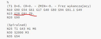

G28 wyłącz w tabelce postprocesora a początki operacji ustawiasz w tabelce operacji

A na symulacji Fusiona jedzie normalnie czy też uderza o materiał ?
Jak nie wyłączysz G28 to przy standardowych ustawieniach musi walić.

Także uderza w materiał. Na tym rysunku pokażę o co mi chodzi (biała strzałka). Ta linia to pierwsze przejście frezu - dotyka materiału na jego rogu i po materiale przechodzi do środka, podnosi się a potem obniża i zaczyna grawerować okrągłą kieszeń.
Dodane 32 sekundy:
Ten rysunek przy wyłączonym G28.

To nie jest symulacja z Fusiona ! Takich cudów nie ma prawa być, może pp nie do tego sterowania.
To jest symulacja Fusiona na której coś widać.
