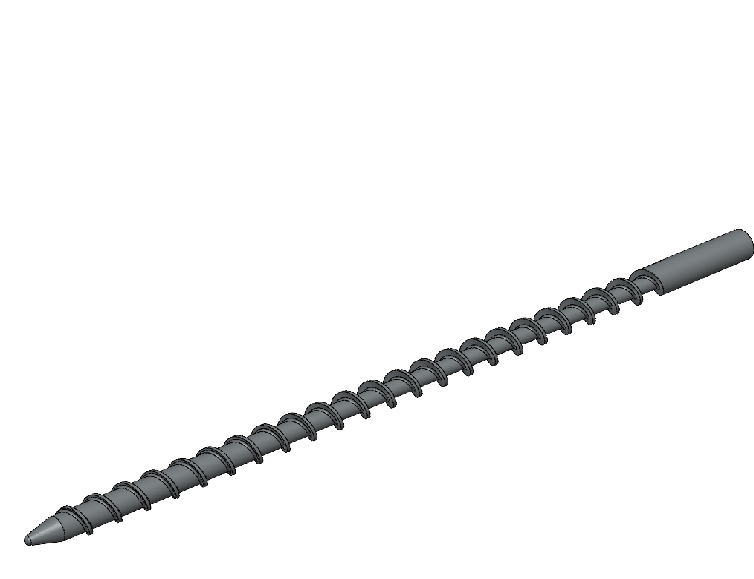

Mam do wykonania projekt ślimaka, na tokarko-frezarce 5 osiowej Siemens w oprogramowaniu Sinutrain. Element chcę wykonać frezując. Zatrzymałem się na tworzeniu modelu, rysunku i tak naprawdę wprowadzeniu wymiarów prefabrykatu w programie. Nie mam pojęcia jak to ugryźć, program zależy mi aby wykonać parametrycznie. Da się wykorzystać jakiś program do konwertowania na Gcode? Może już ktoś robił taki projekt i jest w stanie mnie naprowadzić jak to napisać lub ma jakiś gotowy szablon?

Kimla kiedyś się pochwalił wykonaniem ślimaka przez frezowanie zarysu wrębu frezem palcowym stycznie do rdzenia slimaka.
Podprogram frezował zarys a następnie w głównym programie obracał ślimak o drobny kąt, przesuwał podprogram odpowiednio do wykonanego skoku ślimaka i ponowne frezowanie wrębu.
Metoda powszechnie znana ale na forum możesz poszukać tego wpisu - było tak z 10 lat temu.
Jeżeli masz stały kształt wrębu to zgodnie z wykonanym skokiem możesz parametryzować jego głębokość - dostaniesz odpowiednio stożkowy rdzeń. A w odpowiednim miejscu zmienić kształt.
Lub kształt opisać zależnością parametryczną względem skoku ślimaka.
Wygląda to poważnie ale w rzeczywistości to banał.
Tylko przygotuj sobie technologię surówki - wiesz, gładkie, równe, podparte itd.

Sinutraina nie wykorzstasz jako cam w sensie 3D. To nie jego dzialka.
Musisz sobie to opisaci sparametryzowac. Zapoznaj sie z takim zagadnieniem jak tabele krzywych. Jest to opisane w artykułach Bogusława Pytlaka w mechaniku sprzed paru lat.

Jak nie masz pojęcia , to obniż poprzeczkę.
Wykonaj model ślimaka o stałym skoku i wytocz go używając cyklu gwintowania.

Tu skok jest stały, tylko srednica rdzenia zmienna.

Też bym próbował gwintem stożkowym. Oczko o szerokości większej od skoku i jeżdzić.

Skok jest stały, zmienia się głębokość frezowania z 18mm na 12mm.

Czyli proste :) Cykl gwintu stożkowego i toczyć albo tak :

Jeżeli nie masz cyklu na gwint stożkowy to piszesz "z palca" .
Pojedyńczy przejazd wyglądałby tak :
G0 X18 Z0
G33 K(skok) X12 Z-(długość ślimaka)
G0 X30
Z0
Budujesz z tego pętlę przyrostową zależnie od programu sterującego i samo się zrobi.
