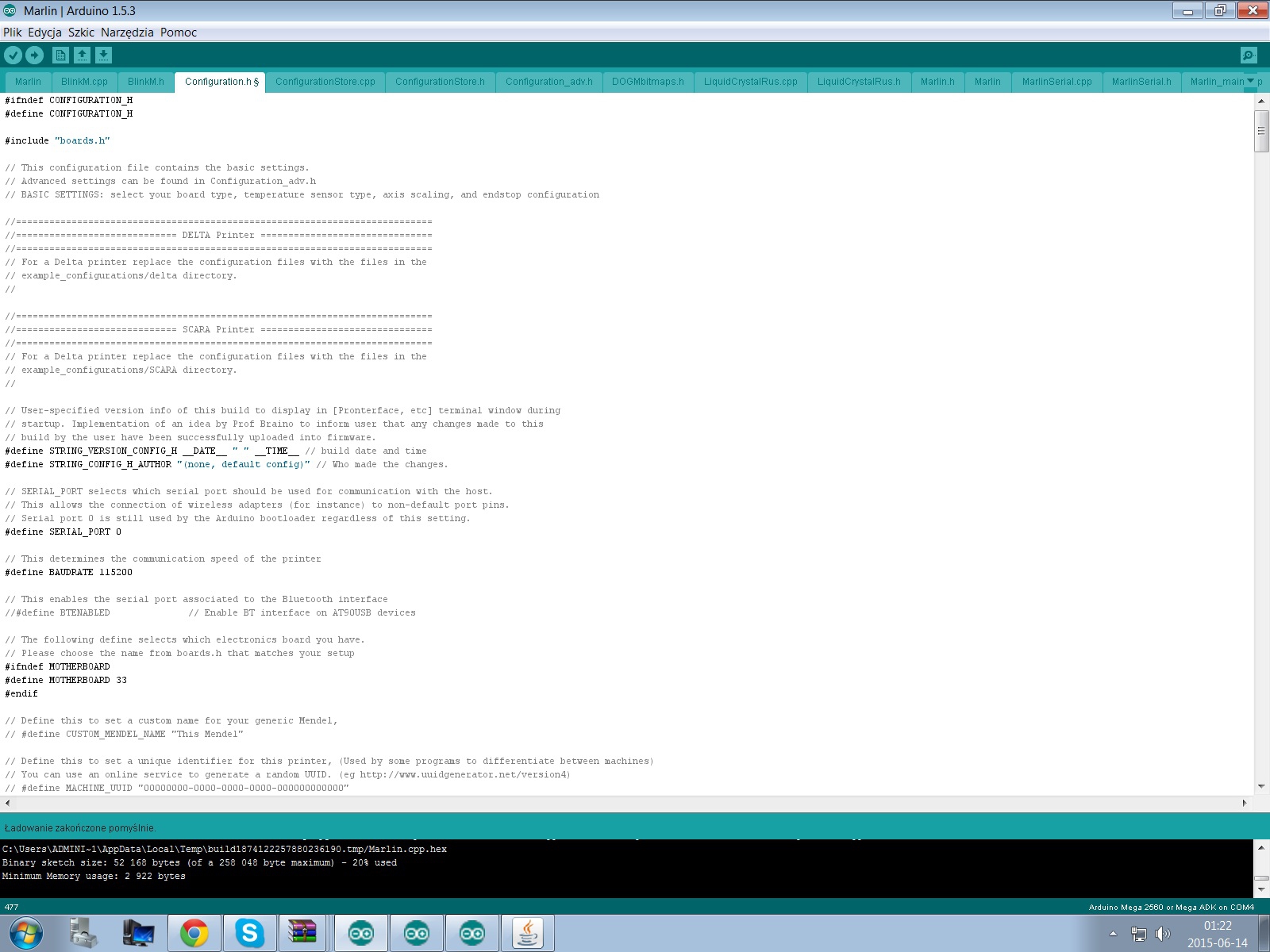

Wiem, że to gotowy kod, można powiedzieć, że w sumie testowy :) Ja nie wgrywam tego pierwszego kodu, tylko Malina lub inny gcode z GitHuba, po czym dopiero wtedy odpalam GrblController i próbuje łączyć się z płytką. Przy niektórych wersjach kody, program łączy się z płytka, a przy innych nie. Co nie zmienia faktu, że nawet gdy już się połącze, to silniki nie wykonują żadnych kroków :/ Myślę, że to jakiś błąd w konfiguracji samego gkodu. Może jest to źle przypisanie pinowe, albo sam juz nie wiem. Zastanawia mnie też to, czy nie oryginalność płytki, ( moje arduino jest tak naprawdę podróbka Chińska ) jest problemem ? Bo w np. Marlinie jest przypisany kod do płytki Arduino Mega 2560 K3, a moja to CH340. W komputerze nie pojawia się połączenie z Arduino, tylko komp widzi, że jest to właśnie ta CH340. Zresztą powyzej jest screen, na ktorym widac to polaczenie na porcie COM4 .I czy właśnie nie trzeba w Marlinie skonfigurować kodu tak, żeby podać mu nazwę płytki ? Czy program patrzy jedynie ie na połączenie z portu i ustawienia z Arduino, w którym podajemy, że nasza płytka to Arduino 2560 ? Czy źle myślę ? :D

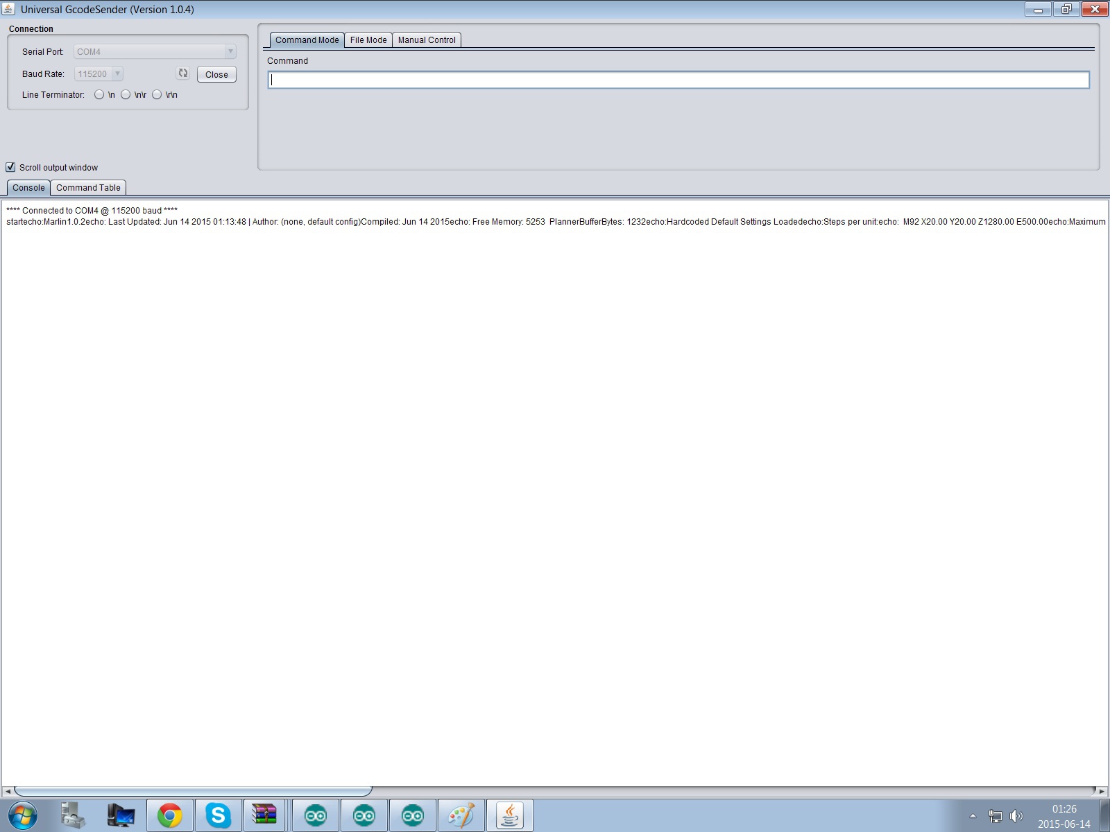

program łączy sie z Com 4 jeśli cos nie działa to może prędkość transmisji nie odpowiednia?
[ Dodano: 2015-06-13, 23:11 ]
może warto zerkną na komunikacje w porcie Com4 miedzy płotką a programem

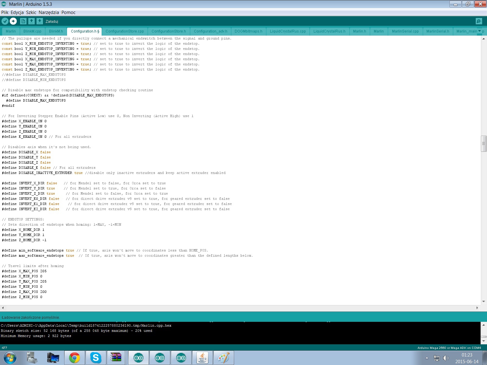

Idę otworzyć piwko i biorę się za budowę frezarki !! :D silniki kręcą się na Marlinie !

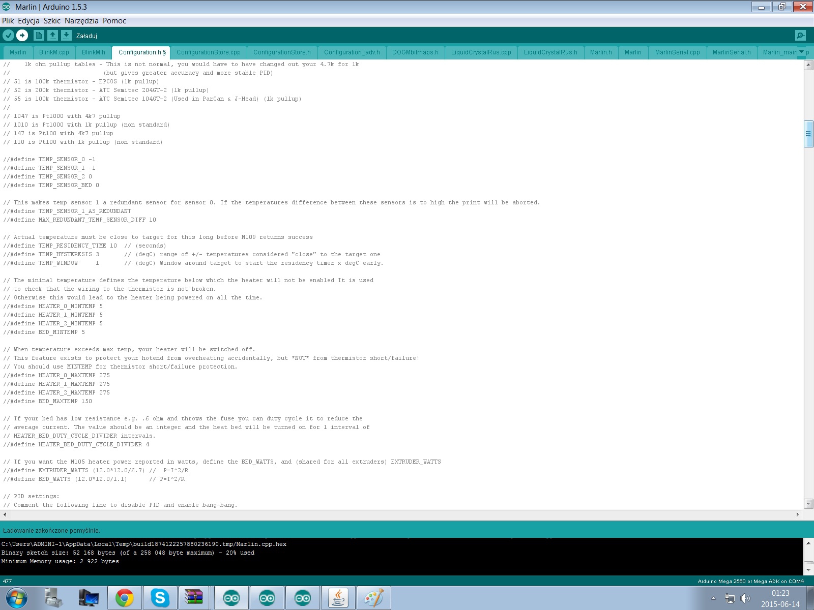

Pozmieniałem coś w kodzie, powyłączałem mierniki temp

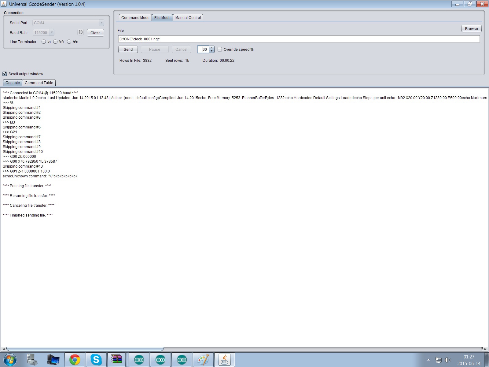

Mam jeszcze pytanie. Gdy wrzucę jakiś projekt w formacie ".tap", silniki się kręcą, wykonują komendy ale jedynie do czasu około 10 sekund. W tym czasie zrobią około 10 kroków i siada.
Zaraz prześlę screeny i postaram się wytłumaczyć mój kolejny problem.. :D

Pisząc wcześniej "pozmieniałem coś w kodzie".. Kolega k-m-r1 wcześniej napisał i prędkości komunikacji i to chyba był główny problem i nazwa płytki.

Jeśli jakiś program korzysta z portu COM to inny nie dostanie dostępu
jeśli prędkość transmisji danych jest nieodpowiednia to też nic nie bidze działać
