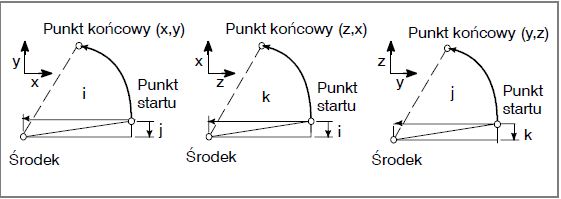

Przykładowo w jednej maszynie mam tak ,że np dopisuje R2 na końcu lini np .
G91...
G01 X10.00 R2 ;
Y10;
i system sam przelicza sobie potrzebne dane aby wyszedł promień.
W 2 maszynce natomiast mam tak ,że promienie trzeba zdefiniować za pomocą G02/G03 ,zmiennych X,Y oraz I ,J . Przy tym trzeba pamiętać o znakach - /+ bo sie zmieniają w zależności od osi oraz pamietać o I oraz J do czego jeszcze nie doszedłem .Nie mam pojecia kiedy I ,a kiedy J. Jednak jeszcze żeby mało było tego trzeba odejmować od wartości zadanej np. X wartość promienia. Szlag wtedy człowieka trafia.
W rezultacie program na prosty kwadrat zajmuje 3x tyle ,a my jesteśmy wykończeni liczeniem na kalkulatorze.
to przykład , moze byc zle przeliczony.
G91...
G01 X8.00 (musimy odjąć wartość promienia)
G02X2.00Y-2.00I2.00;
G01Y8.00; (musimy odjąć wartość promienia)
Co sie dzieje ,jezeli mamy skomplikowany kształt i musimy dodać małą poprawkę w programie np. promień w jakimś narożu ? nie wyobrażam sobie....

FROST1978 pisze:I oraz J do czego jeszcze nie doszedłem .Nie mam pojecia kiedy I ,a kiedy J.
I i J to punkt zawieszenia promienia (środka okręgu) podany od punktu startu. Jeśli któraś wartość przyjmuje 0. nie trzeba jej podawać. Tak jak piszesz podanie R na końcu ścieżki G1 nie działa wszędzie, to samo z fazką. Może gdzieś to można w parametrach odblokować (byłbym wdzięczny za info). Natomiast zapis np. G2X-10.Y-10.R10. jest jak najbardziej prostszy i także prawidłowy. I i J oraz K czasem jednak się przydaje, postprocesory tak klepią programy a i ostatnio przyszło mi frezować stożek którego oś uciekała w jedną stronę a jedna ze ścianek tworzyła kąt prosty z powierzchnią detalu :wink:

Haidenhaimy same sobie umieja wymyslic promien. Ale mozna im tez podac tylko "kanty" i zaokraglenie i same sobie pieknie to wylicza.
W ISO niby powinien dzialac R z numerkiem, ale jak kto wlaczy Haasa to sie zdziwi i wykrzywi. Haas w standardzie tego nie rozumie, czyta i nie pojmuje.
Dlatego do Haasa trzeba przetrawic I J K. A te znajdujemy w inwentorze robiac sobie pomiar z punktu rozpoczecia luku do centrum okregu po ktorym jedziemy.
I jak juz tak robimy ktorys tam pomiar... i wpisujemy jakas kompletnie urwana z choinki wartosc, a na koniec okazuje sie ze laczenia nie sa gladkie... to trzeba isc po nerwosol.
Jesli ktos pisze tylko na symulator to polecenie R zadziala, jesli na maszyne-to juz zalezy na ktora.

Te I J K to jest tak:
var "poczatek luku" x1y1z1
var "centrum okregu" x2y2z2
if x1<x2
then I-
else I+
if y1<y2
then J-
else J+
i tak dalej, obrabiarki dzialaja w 3 wymiarach wiec trzy literki starczajac :)

Primoza2007 pisze:Natomiast zapis np. G2X-10.Y-10.R10. jest jak najbardziej prostszy
...tak zgadza sie i taki właśnie stosuję ale co ciekawe nie było o tym w manualu do maszyny. Właściwie ten zapis sam wpadł mi do głowy . Oni zaprezentowali zapis z I i J ,a z R już nie. Jest to bardzo duże utrudnienie i ograniczenie dla programisty . Gdyby jeszcze nie trzeba było odejmować ...no bo co sie dzieje jeżeli mam zapis w tysiecznych i promienie w minutach . Można sie nieźle przejechać ,a właśnie dzięki temu cholernemu zapisowi zepsułem bardzo drogie narzędzie bo była pomyłka o 0,02 mm.
