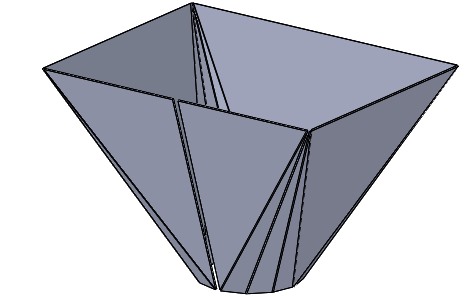

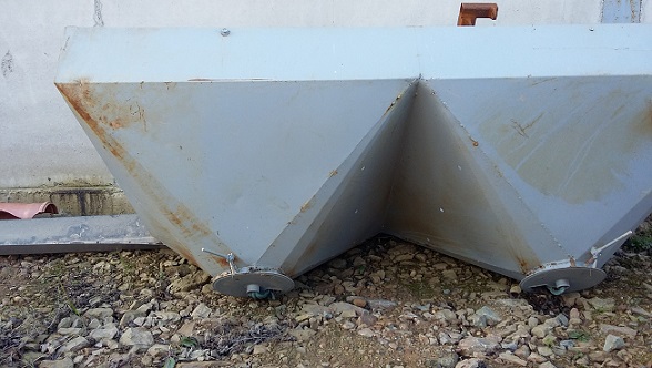

Wczoraj stanąłem przed zadaniem zamodelowania zbiornika do rozsiewacza w Solidworksie 2012.
Gegeralnie ośmiokąt przechodzi w prostokąt. Narysowałem więc dwa szkice na odpowiednio odsuniętych od siebie płaszczyznach i chciałem użyć opcji Wyciągnięcie po profilach (Lofted-Bend).
Prubowałm wszystkiego: otwierać profile, zaokrąglać narożniki i w żaden sposób nie mogę uzyskać poprawnego położenia linii gięcia. Powierzchnie między nimi powinny być trójkątamy.
W końcu dla zobrazowania zamodelowałem to przeż wyciągnięcia i wycięcia, jednakże z takiego modelu nie można uzyskać rzutu rozlożonego.
Załączam zdjęcie zbiornika i jego część, jak chciałbym aby ona wyglądała.
Wiem, że musi być to bardzo proste, ponieważ ten sposób wykonania jest bardzo popularny.
Liczę na Waszą pomoc.
Jerzy

Czy jesteś pewien, że detal wykonany jest z bardzo dużego arkusza blachy i każda krawędź przechodzi w 3 gięcia? Może jest spawany z kawałków?

Post napisał: Jerzyczeka » 03 lis 2017, 09:06
Jestem pewien 100%. Nawet jeśli by tak nie było, to ja chciałbym tak zrobić, ponieważ jest to możliwe i nawet praktyczniejsze.
Chodzi o to jak zamodelować to w SW, aby otrzymać właściwe rozwinięcie. Na pewno się da, tylko że mi nie wychodzi.

W SW 2012 średnio da się to wykonać wyciągnięciem po profilach bo nie ma opcji zagiętej (tylko kształtowana).
Można to zrobić np. na powierzchniach i zamienić na blachę - ale nie będę tłumaczył jak bo to zawiłe.
Natomiast w nowszych wersjach jest do zrobienia:
Podaj wymiary (i współ. k) to mogę to zrobić i zapisać dxfa. Jeżeli chcesz się nauczyć jak to wykonać w 2012 - w książce http://www.solid-podreczniki.pl/ksiazka2/ pokazałem taki przykład.

przerwij te dwa szkic wtedy powinno wyciągnąć i dać sie rozwinąć
