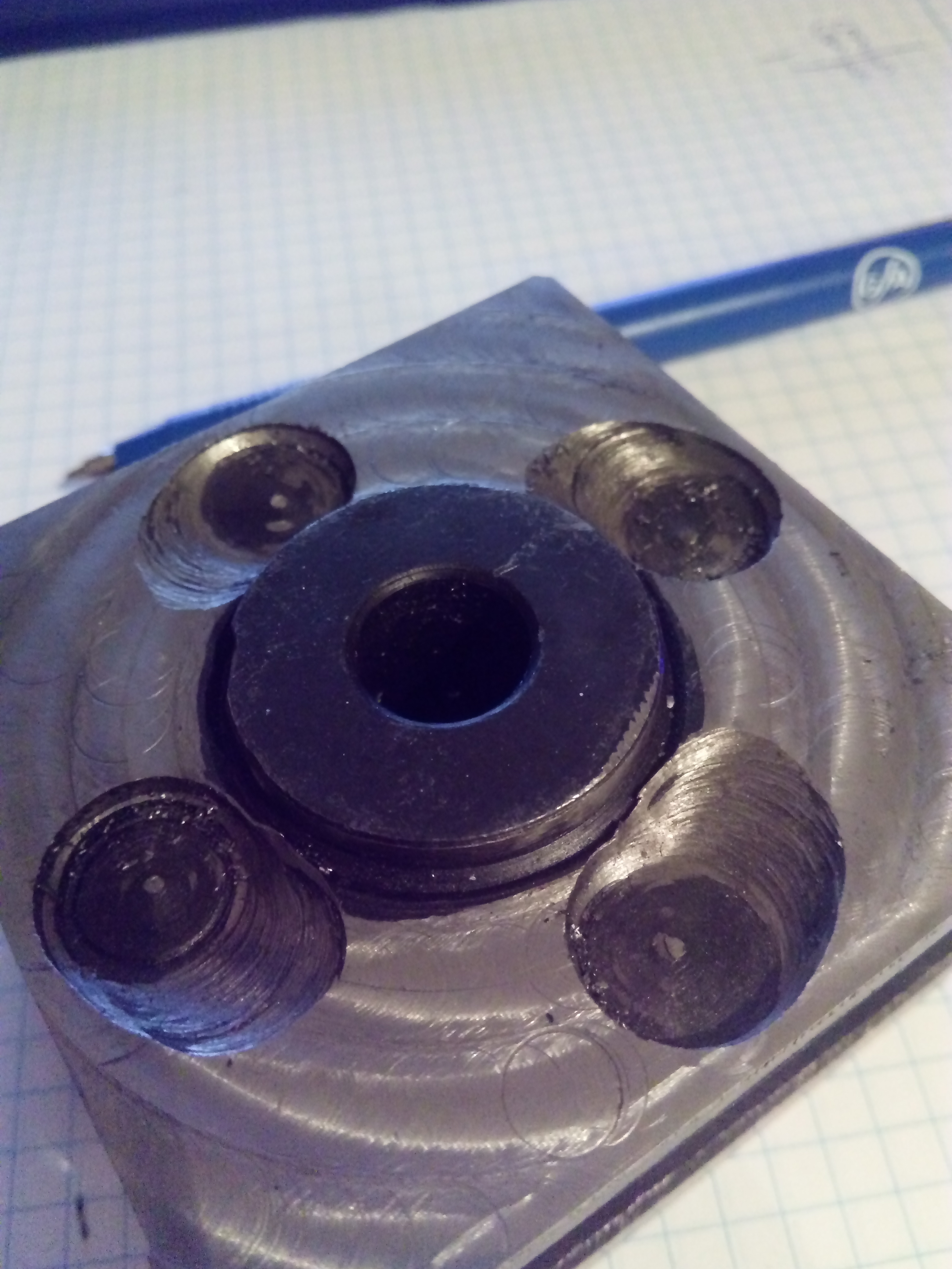

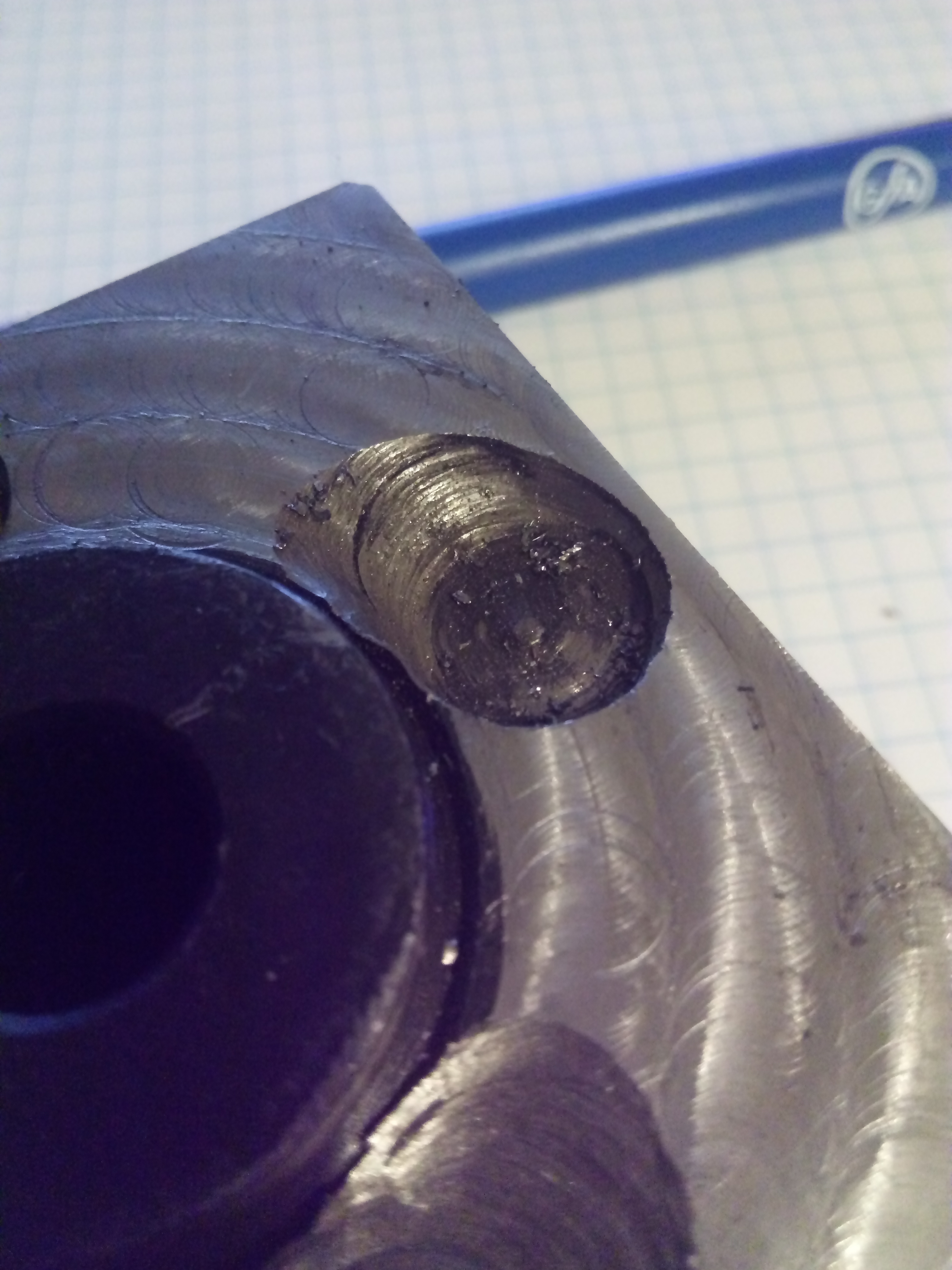

zabieg 1: przejedź do X-20
(minus20) nie zmieniając Y (chyba, że przed tą linijką Y było inne to zjedzie na 0) i 1mm nad materiałem
zabieg 2: wjedź w materiał 2mm
zabieg 3: zaczynając od punktu X-20,Y0,Z-2 przejedź przeciwnie do ruchu wskazówek zegara (CCW) po okręgu o promieniu 20mm do punktu X0,Y-20,Z2
innymi słowy: przejeżdża po okręgu od punktu kulki do punktu kulki tylko połowa ruchu w materiale (od Z-2 do Z0), a połowa w powietrzu (od Z0 do Z2) i kończy 2mm nad kolejną kulką
punkt kulki początkowy - lewy od środka, końcowy - dolny (na zdjęciu)...
Jest to 90 stopniowy wycinek interpolacji śrubowej tylko nie jestem pewny czy przejdzie tylko na parametrze R czy trzeba użyć I,J,K...
I połowa ruchu w powietrzu bo łatwiej wyznaczyć punkt końcowy na 90 stopniach od początkowego niż jakiś ułamkowy wymiar na 45 stopniach
Kąt na jakim kończysz slot regulujesz podniesieniem zetki.
Dla przykładu - slot na 30 stopni - punkt końcowy na Z4 wtedy ruch jest 2/6 w materiale 4/6 w powietrzu co daje - 2/6*90stopni = 30 stopni w materiale...
