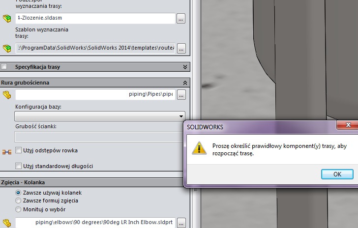

Za każdym razem jak chce utworzyć rurę to na początku po wstawieniu kołnierza wyskakuje taki błąd, co zrobić?
PozdrawiamObrazek

Dzieje się tak dlatego, że w bibliotekach jest coś skopane. Wybierając kołnierz ma on zdefiniowane punkty początku trasy dla odpowiedniej rury. Tutaj jak widzę (a w zasadzie nie widzę) rura: pipe/ścieżka jest niby widoczna, ale prawdopodobnie w zakładce konfiguracji nic nie ma. To stanowi problem, użyty kołnierz nie znajduje odpowiedniej konfiguracji rury.
Nie odpowiem dlaczego tak się dzieje. Możesz wskazać inną rurę, ale ma to sens, jeżeli komponenty są z tej samej grupy elementów -w sensie, biblioteka jest powiązana (np, DIN, pipe, tube).

W rozwinięciu "konfiguracja bazy" nic nie mam do wyboru. Ja robię tak:
- otwieram złożenie,
- wchodzę w routing,
- wybieram kołnierz (próbowałem już chyba wszystkich),
- akceptuje go i gdy chce kliknąć ptaszka to wywala mi ten błąd.
Mówisz żeby podać nową ścieżkę w polu "Rura grubościenna" tak? Możesz zasugerować jaka powinna ona być domyślna?

Domyślnie to cała biblioteka Routingu jest ze sobą powiązana i jest instalowana w katalogu Design library/routing na dysku c:program data (ukryty domyślnie).
Można jeszcze wejść przez program do tworzenia bibliotek i powiązać kołnierz z rurą, ale warunkiem jest istnienie odpowiednich konfiguracji.
Jak masz możliwość skopiuj cały folder routingu z innego komputera i używaj tej bazy.
[ Dodano: 2017-09-06, 22:29 ]
Jeszcze jedno, jak wejdziesz do Routing Library Manager to w sekcji Lokalizacje i ustawienia jest przycisk przywracania domyślnych ustawień - może to coś da. Jednak warunkiem jest to, że biblioteka jest niezmieniona i są wspomniane powiązania po konfiguracjach.

Pomogło, dzięki :)
