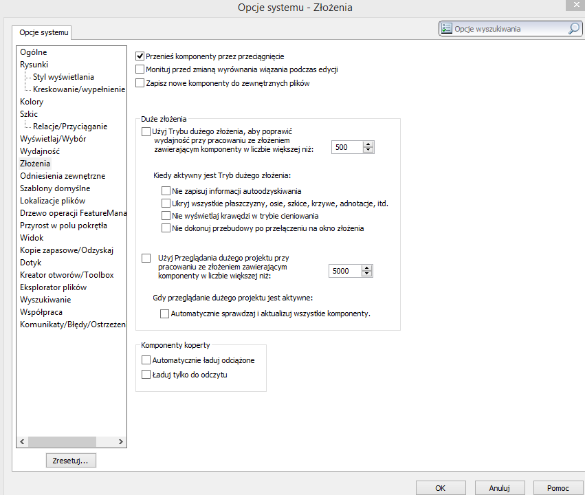

Cześć,
mam problem którego nie potrafię rozwiązać.
W jednym z moich komponentów dodałem zdjęcie w szkicu. Następnie zrobiłem złożenie(zdjęcie było) ale po pewnym czasie zdjęcie to zniknęło ale w komponencie nadal jest tylko w złożeniu się nie wyświetla. Jak to naprawić?

Może jest to tzw. duże złożenia, które ma domyślnie włączony tryb "ukryj wszystkie typy" jeżeli chodzi o widoczność szkiców, płaszczyzn, osi itp.
Zrób screena drzewa.

Wiem już mniej więcej o co chodzi. przy częściach złożeniach pojawia się piórko. Kiedy nacisnę na ten element prawym przyciskiem myszy i nacisnę "przywróć do pełnej pamięci" wszystko już gra. Obrazki się wyświetlają. Jak uruchomię plik na nowo to znowu nie wyświetla. Co zrobić, żebym nie musiał za każdym razem tego klika?

Podczas otwierania trzeba Otwórz w stanie odciążonym lub w nowszych wersjach Tryb > ładuj do pełnej pamięci. Może to być też włączone na stałe dla wszystkich złożeń w opcjach systemu > złożenia.

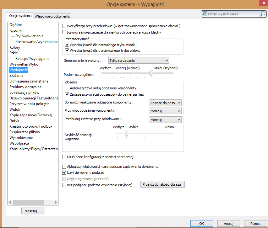

Post napisał: cinek_93 » 06 lut 2017, 19:09
nadal się nie wyświetlają ;(

Sprawdź jeszcze w zakładce Wydajność, czy jest zaznaczone Zawsze ładuj do pełnej pamięci.
Czy to jest tzw. duże złożenie z więcej niz 500 komponentami?

Post napisał: cinek_93 » 06 lut 2017, 21:41
ciężko mi stwierdzić, czy jest tyle komponentów. Na pewno jest ich bardzo dużo.

Post napisał: bildder » 06 lut 2017, 21:55
Ciężko mi się rozmawia ponieważ nie możesz sprawdzić wydawałoby się podstawowej kwestii. na karcie oceń masz Ocenę wydajności - wszystko tam jest napisane, ile jakich komponentów, jaki tryb złożenia itp.
Tak na marginesie, w trybie dużego złożenia czy też przeglądania dużego projektu domyślnie jest wyświetlanie cieniowane bez krawędzi.
