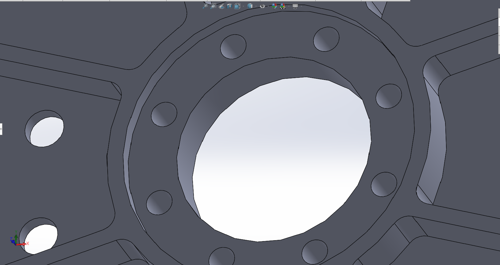

Mój problem polega na tym, że przy utworzeniu okręgu w SolidWorks zamiast okręgu pojawia się cos w rodzaju wieloboku.
Zdjęcie:
Problem niby banalny, ale podejrzewam że przez to przy tworzeniu programu w SolidCAM również nie frezuje po okręgu tylko całosć robi liniowo
Poniżej przykładowa część kodu:

Da się to jakoś naprawić? Nie sądze żeby to była wina źle rozpisanego frezowania, ponieważ próbowałem już wszystkiego..

Post napisał: bildder » 12 paź 2016, 21:21
No więc to co widzisz wynika z ustawień jakości obrazu (rozdzielczość ULU/ULW) we właściwościach dokumentu. To tylko i wyłącznie kwestia wyglądu - gwarantuje Ci, że model będzie "okrągły". Generalnie jeżeli nie jest to rendering, to wystarczy suwak ustawić w przedziale 1/4 - 1/3 od lewej.
Program CAM będzie frezował po okręgu. Tylko w przypadku ustawienia eksportu i zamiany splajnu na polilinię byłoby inaczej.

Post napisał: xGhost » 12 paź 2016, 21:46
@bildder, rzeczywiście to było tylko wizualne. Po zmianie właściwości dokumentu mam teraz właściwy okrąg.
z tego wynika że problem z frezowaniem jest przez złe ustawienie operacji, ale z tym zgłoszę się w odpowiednim dziale.
