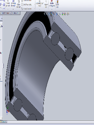

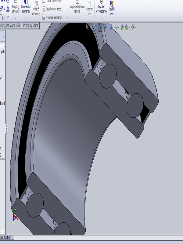

Post napisał: majo999 » 03 gru 2015, 17:36
Takie wyszlo.
