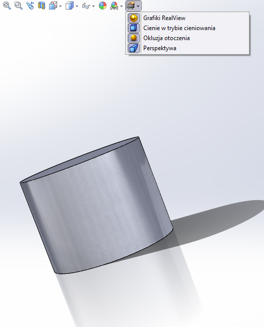

Dokładnie tak jak mówicie Panowie efekty real view
zrobiłem walec z domyślanego materiału i włączyłem bajery
