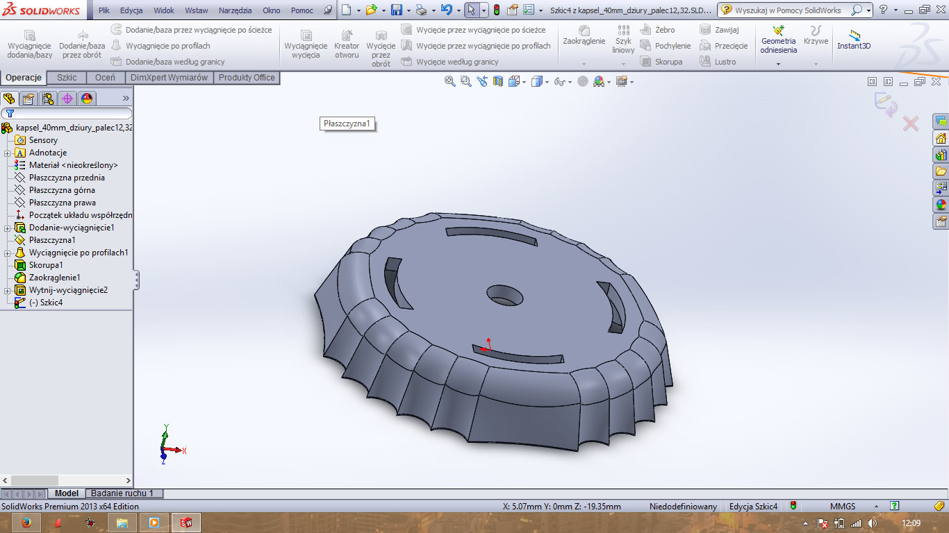

Zmagam się z problemem takowym:
zaprojektowałem sobie kapsel, ale chciałbym dodać do niego 4 nacięcia z boku tak aby spełniały one funkcję gwizdka. (4 nacięcia w sesie co 90 stopni zrobić nacięcie spełniające funkcję gwizdka.)
Prosiłbym o pomoc albo wskazówki jak to zrobić?
Pozdrawiam.
Screen kapsla:

Najlepiej to zrobić szykiem kołowym. Najpierw tworzysz jedno wycięcie a później je powielasz po okręgu. Możesz ustawić ile ma być nacięć i co jaki kąt.
Wstaw--->Szyk/Lustro--->Szyk kołowy

Problemem jest to, że kapsel mam zedytowany w taki sposób, że jego ściany boczne są wyciągniete po profilach. Nie moge tego rozdzielić w znany mi sposób..

O co chodzi z tym rozdzieleniem? :) Podeślij mi plik na [email protected] . Jak ma wyglądać to nacięcie? Masz przykładowe zdjęcie?

możesz dalej używać metody jaką podał Ci (Wojteo CK) szyk kołowy jak nie jesteś w stanie czegoś wyciąć, to wstaw sobie kolejną geometrię odniesienia(płaszczyzna) odsuniętą i obrócona o dany kąt od standardowej, lub zaczepiona o 3 wierzchołki twojego elementu.
Wtedy szkicujesz na niej profil do wycięcia, wycinasz i robisz szyk kołowy operacji.
