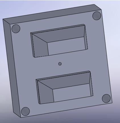

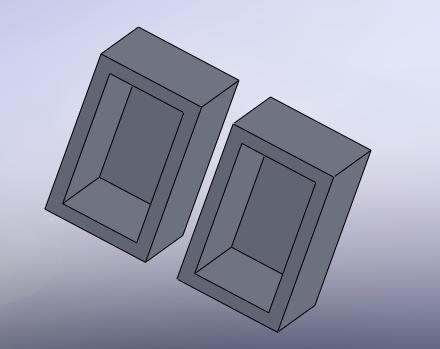

Witam wszystkich,
muszę zaprojektować swoją wypraskę do szkoły (bez określonego poziomu trudności) razem z wykonaniem stempla i matrycy w SW. Jeśli chodzi o 1 szt. nie ma problemu, natomiast mam problem ze zrobieniem przy jednym wyrzucie 2 wyprasek. Problem z określeniem linii neutralnych i powierzchni ;( (dodaje zdjęcie swojej bryły jako przykład)
Czy mógłby ktoś podpowiedzieć w którym kierunku iść?? I zastanawiam się jeszcze nad kanałami wtrysku, które rozprowadzą ciekły materiał.
Proszę o radę
Proszę o radę

Ty formę wtryskową robisz ...
Ja zwykle robię tak:
- rozdzielam detal na stempla i matrycę, czyli to co Ty zrobiłeś;
- stempla/matrycę na formę wielogniazdową składam z dwóch stempelków wykonanych w poprzednim punkcie. Metoda dowolna, uzależniona od programu, w którym rysujesz formę
- kanały doprowadzające i punkt wtrysku są uzależnione od rodzaju materiału i geometrii wypraski. Temat na dłuższą dyskusję.

To co zrobiłeś jest nieakceptowalne bo nie masz na ten temat żadnej wiedzy - nie chodzi o złośliwość tylko o fakt, że projektowanie form to skomplikowana sprawa. Kup sobie książkę H. Zawistowskiego i poczytaj na początek.
Po co w ogóle robić takie ćwiczenia, skoro nie ma i nie będzie mieć nic wspólnego z rzeczywistością??? Zaczynasz od zrobienia gniazda/skrzynki a nie masz jeszcze wypraski?
Zobacz sobie przykładowe wideo 32, jak się tworzy gniazdo formujące w SolidWorks, a do analizy wtrysku pobierz darmowy Simpoe.
Żeby projektować wypraski a później formy trzeba lata doświadczeń, a i to nieraz powstają wciągi w miejscach niespodziewanych, więc musisz się jeszcze wiele nauczyć. Ciekaw jestem, czy Twój nauczyciel chociaż raz w życiu zaprojektował formę???

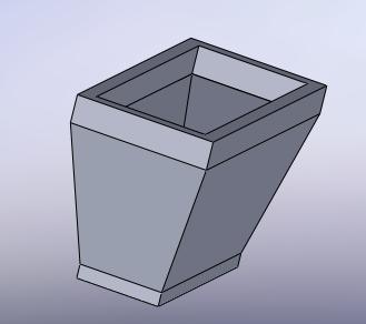

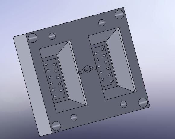

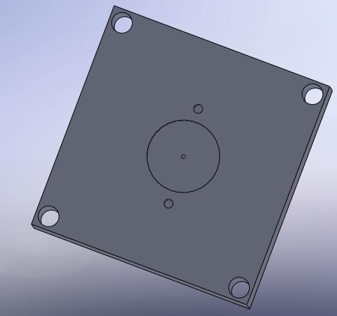

Wypraska dowolna, może to być i kwadrat. Zrobiłem ala doniczkę ( jak widać na ostatnich załącznikach) otwory na wypychacze i na wtrysk to moja interpretacja (wiem że źle zaprojektowane), natomiast sam stempel (nie wiem czy nie pomyliłem z matrycą) wykonana m.in. na podstawie filmiku ( neutralne linie, powierzchnia itp. uwzględniony skurcz 0.5% (czyli detal powiększony)
Z chęcią kupił bym tą książeczkę, tylko na alledrogo brak,a w księgarniach nakład wyczerpany.
Może jakieś inne propozycje co do autorów??? Na pewno da mi to dużo

Podział i częśći formujące już masz i zrobiłeś to dobrze.
Pokaż jeszcze stemple.
Tak na szybko:
1. Części formujące możesz zrobić w oprawie lub z całości
Ile gniazd przewidujesz?
Pokazaną na zdjęciu matrycę podziel na pojedyncze części, które umieścisz w oprawie - dla dwóch gniazd.
Dla 4 gniazd, wstawiasz w oprawę 2 stemle i matryce pokazane na obrazku.
Możesz części formujące robić również z całości, czyli w taki sposób, jak tomasz teraz zaprojektowane.
Zapoznaj się z katalogami 3G FCPK Bytów. Generują one kompletne skrzynki ze wszystkimi normaliami. Dla SolidWorksa w formacie natywnym,czyli są edytowalne.
2. Punkt wtrysku.
Zasada jest taka, że umieszcza się do w najgrubszym miejscu wypraski. Kanały doprowadzające tworzywo umieszcza się w części stemplowej.
Przewężka powinna mieć średnicę od 50 do 70% średniej grubości ścianki wypraski.
Kanały doprowadzające tworzywo wykonaj wg schematu grubość wypraski + 0,5mm. To wartość minimalna. Jeżeli występują trudności w wypełnianiu gniazd lub pojawiają się jakieś niepożądane zjawiska typu problemy z dociskiem, wtedy kanały się pogrubia. Działasz tutaj na oszczędność materiału.
Kanały proste, nie jak teraz zrobiłeśw kształcie "wąsa".
Samą przewężka dla ABS'u wykonaj jako tunelową.
Minimalna odległość gniazd - 30mm.

A jak przepraszam wygląda detal, dla którego owa forma powstaje??? Jaką ma grubość?SACZI pisze:Podział i częśći formujące już masz i zrobiłeś to dobrze.
Bo ja tu widzę połowę gniazda formującego i tyle.
Saczi - zapominasz chyba, że to projekt ucznia i prawdopodobnie chodzi wyłącznie o pokazanie matrycy i stempla a nie całej skrzynki z wszystkimi mechanizmami, wypychaczami i może kanałami chłodzącymi. Bo później ktoś zapyta, a czemu 70%, a czemu 30mm i co? - zonk.
Oczywiście FCPK to dobry wybór ale jest mnóstwo innych komponentów, często w formatach SW. meusburger itp.

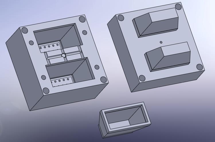

Super sprawa z tymi katalogami
skupie się na poprawie wymiarów płyt później.
Planuje zrobić 2 gniazda które nie będą w oprawie tylko w całości
Ścianki mojej wypraski mają 5mm, czyli kanały doprowadzające powinny mieć 5,5 mm, a zwężka na wejściu 2,5mm na wyjściu 5 mm????
i poprawione (choć nie wiem czy nie przedobrzone)
I detal
I detal

Tylko, że na końcach ściany nie mają pochyleń. Jest w SolidWorks narzędzie na karcie Oceń - analiza pochylenia, wszystkie ściany powinny mieć wymagane minimalne pochylenie, które wynosi od powiedzmy 0,5 do 2, 3 stopni - zależnie od użytego materiału i wysokości ścian.
No i przydałoby się dodać promienie, ponieważ te części formujące ktoś musi wyfrezować...
A co do kanałów, no to właśnie to tego służą narzędzia analizy wtrysku, donice zazwyczaj mają jeden punk od spodu. No i przydałby się zamek, żeby się powierzchnie na płasko nie łączyły.

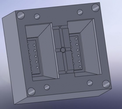

stoper17, widzę, że się rozkręcasz i całkiem dobrze Ci idzie
Po pierwsze, detale z tworzyw sztucznych robi się maksymalnie cienkie. 2,5mm to dla ABS praktyczne maksimum. Zmień grubość ścianki, a SW powinien Ci przegenerować formę.
Średnica przewężki - dla 2,5mm zrób fi1,2-1,4mm.
Zastosuj 1 punkt wtrysku na detal, jak na zdjęciu:
Masz niestety wredny typ detalu i punkt wtrysku musisz umieścić w matrycy. Jest to trudne, bo często bywają problemy przy usuwaniu takiego wlewka.
