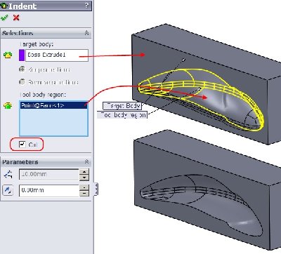

Mam problem z funkcją z tematu. Czy jest inny sposób, aby zrobić formę z bryły.
Powiedzmy, że mam świeczkę na którą chcę zrobić formę, tak aby wlać wosk, później otworzyć i ma być ok.
Pisząc inaczej mam bryłę, którą chcę oblać materiałem, później przeciąć na pół i mam dwie połówki formy.
Z góry dziękuję za pomoc.

Ale akurat odciśnięcie świetnie się do tego nadaje.
Napisałeś, że masz problem ale już nie napisałeś, na czym on polega. Znając życie obiekty są połączone, operacje odciśnięcia jak i inne (np. operacje Boolea - odejmij) mają zastosowanie do obiektów rozłącznych.
Wrzuć plik to coś poradzimy.

tu jest plik,
przeklej.net/file_details/150677.html
coś robię źle z tą funkcją ponieważ nawet na prostym modelu nie chce mi działać. Próbowałem odcisnąć walec w kostce, też się nie udało, więc coś robię nie tak.
Obiekt pochodzi ze skanu 3D. Został podzielony w przybliżeniu na połowę, później odbity lustrem.

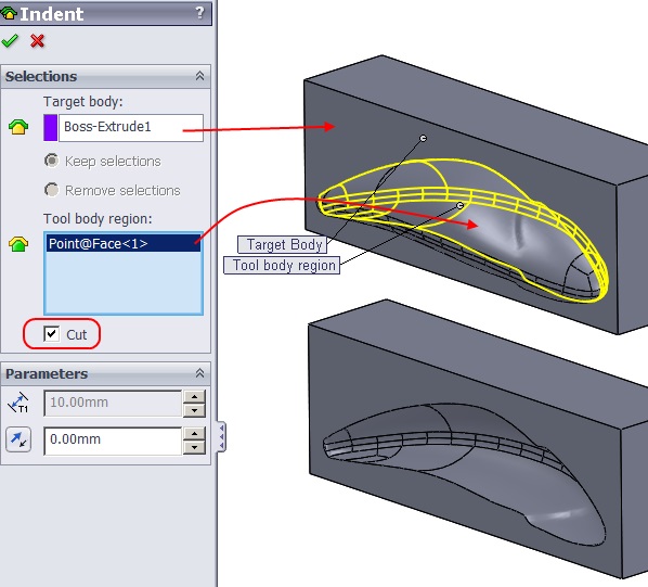

Plik jest ok, niestety nie dołączę bo mam wersję nowszą (SW2013). Pozycję obiektu ustaliłem po swojemu, dorysowałem bryłę - połowę, bez scalania wyników.
W operacji należy zaznaczyć opcję wytnij. Później można odbić formę jako obiekt bez scalania brył.
