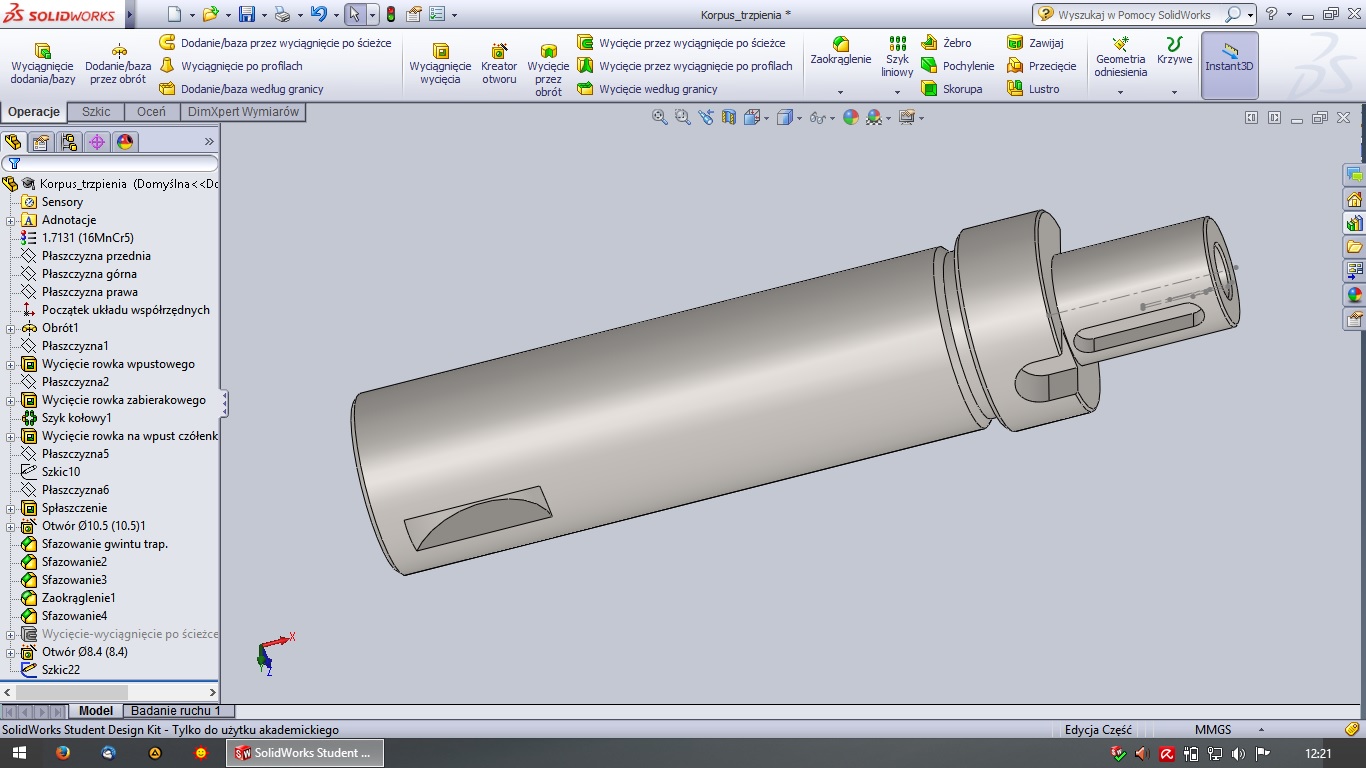

Mam problem z programem SolidWorks. Zupełnie nie wiem dlaczego się on pojawia. Otóż wykonałem model 3D trzpienia frezarskiego poprzez obrót szkicu wokół osi, porobiłem fazki, no i prezentuje się to tak:

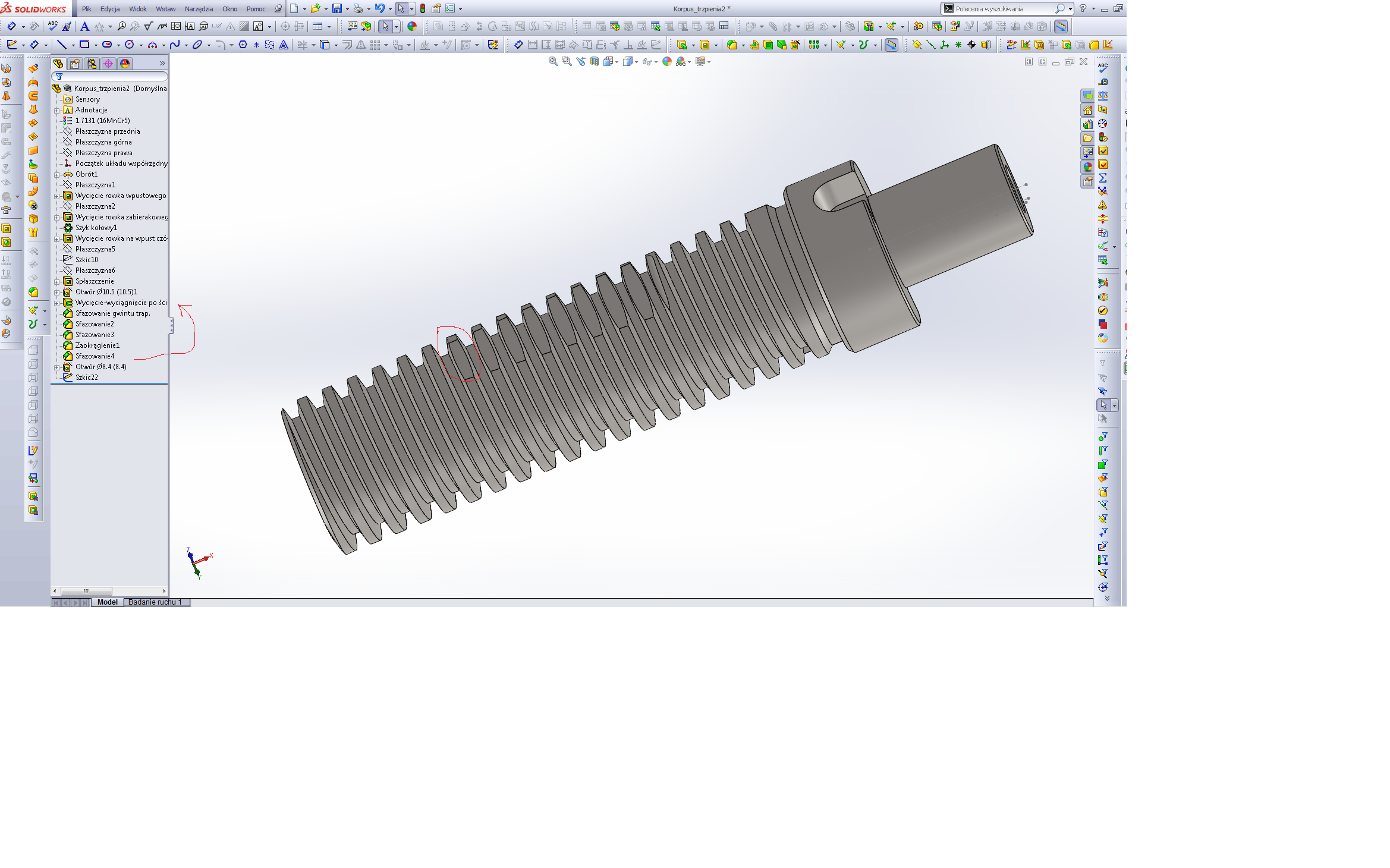

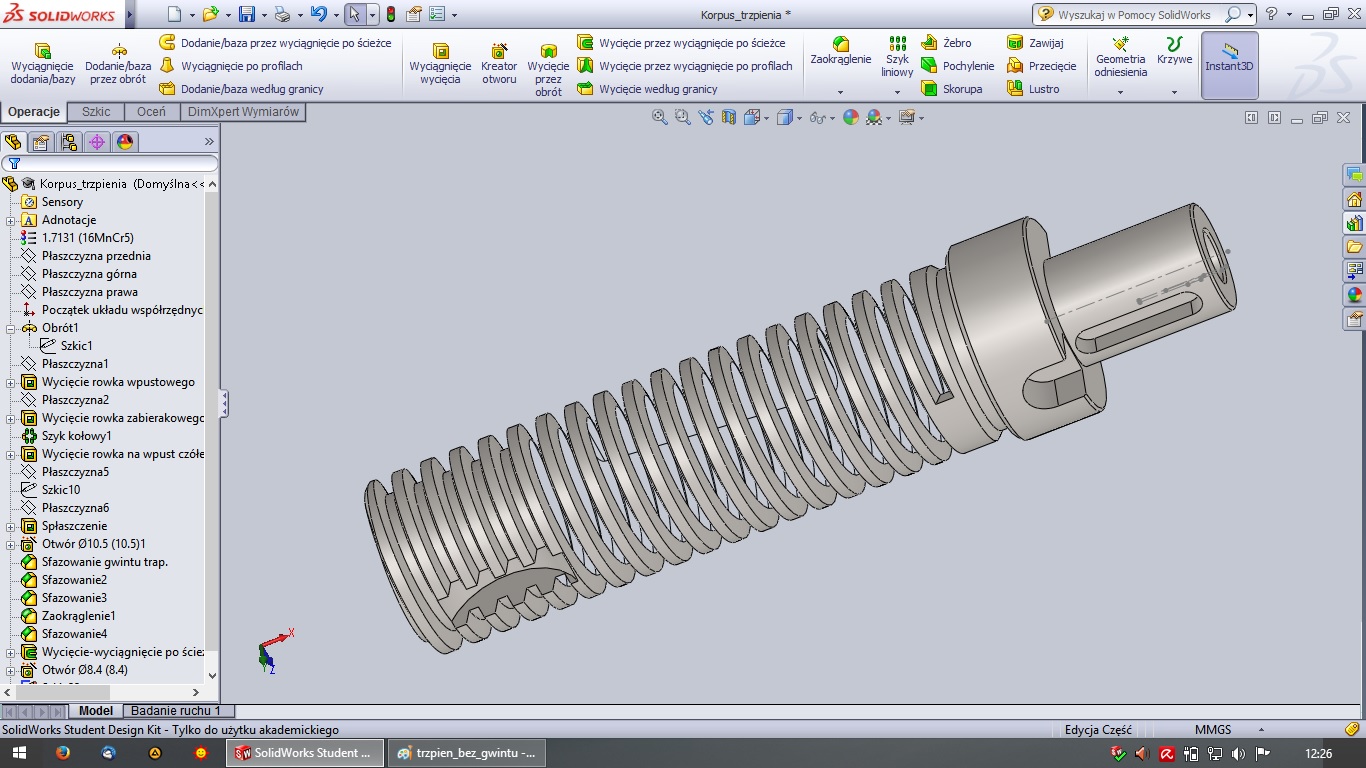

Następnie wymodelowałem gwint rysując szkic i wyciągając wycięcie po ścieżce, którą jest odpowiednia helisa. I tutaj zaczynają się cuda na kiju, a mianowicie gwint, owszem, pojawia się, ale znika rdzeń trzpienia :shock:
Ma ktoś jakiś pomysł, dlaczego tak się dzieje?
Dodam jeszcze, że zamodelowana część będzie służyła do symulacji obróbki w programie EdgeCAM, w którym po otworzeniu pliku z gwintowanym trzpieniem również nie ma rdzenia...

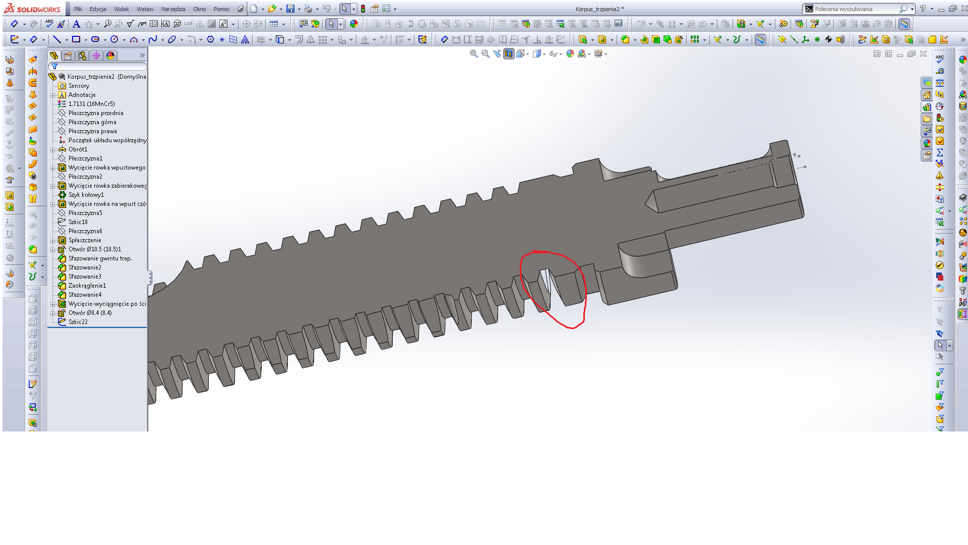

Nie wiem dlaczego tak się dzieje, ale przesunąłem wycięcie wyżej i usunąłem brakującą krawędź z zaokrąglenia i jest ok.

Ale można wiedzieć, które wycięcie przesunąłeś wyżej? To na gwincie oznaczone jako "Spłaszczenie"? Tak nie za bardzo sobie można przesuwać rzeczy wedle życzenia, ponieważ wszystko jest tutaj wykonane według norm, a to jest bryła do obróbki na mój projekt inżynierski, więc tym bardziej nie można tu uprawiać samowolki w wymiarach i umiejscowieniu.
Dodam jeszcze, że przy wygaszeniu na chwilę operacji "Wycięcie rowka na wpust czółenkowy" rdzeń pojawia się na nowo, pomimo istnienia gwintu trapezowego.

Zapisz jako parasolid i po otwarciu sprawdź, czy są jakieś błędy. Ja obstawiam błąd wyświetlania.
Spróbuj zamienić kolejność. Jeżeli to nic nie da z menu Narzędzia wybierz Sprawdź - czy są jakieś wadliwe ściany. Jeżeli są wady, to jest lekki problem, jeżeli nie ma to tylko błąd wyświetlania (nie przejmujemy się tym zbytnio).

Coś jest z tym wyświetlaniem bo robiąc przekrój to jest już prawie cała bryła.
Przesunąłem wycięcie-wyciągnięcie przed sfazowania nie zmienia się bryła tylko kolejność operacji, a krawędź zaokrąglenia jest usunięta bo już nie ma tej krawędzi.

Faktycznie, jak się przesunie operację na drzewku operacji to błąd znika. Sękju for the pomoc! :wink:
