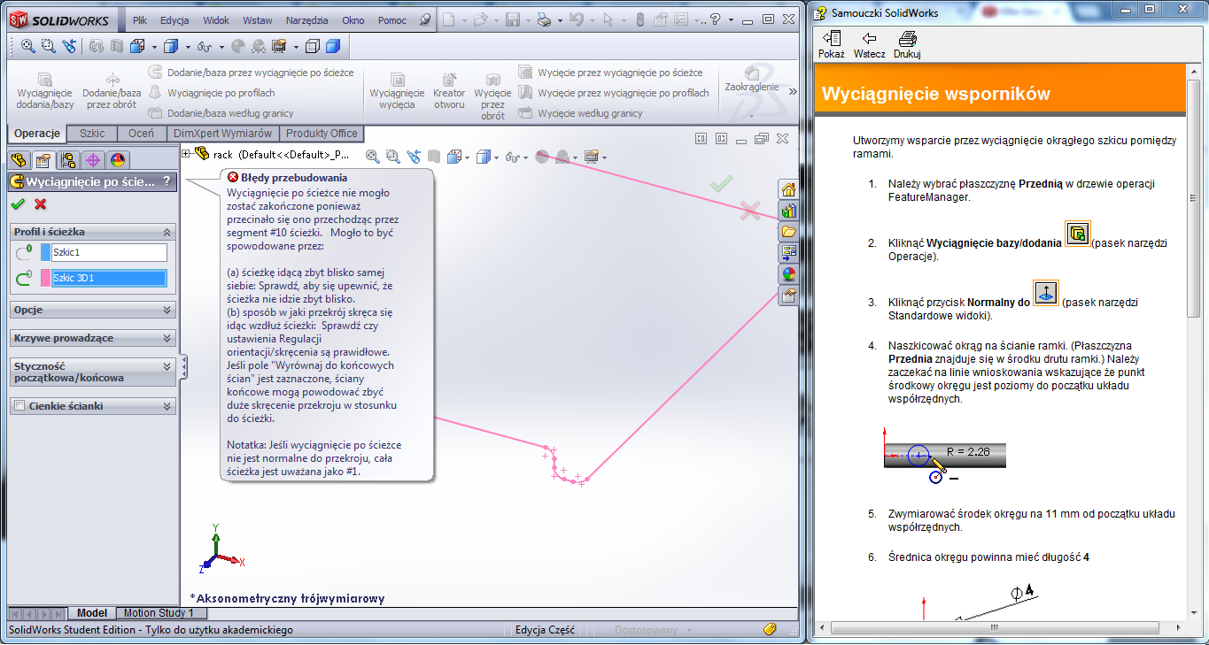

Pracę w solidworksie dopiero zaczynam, ściągnąłem niedawno wersję student access zapewnioną przez moją uczelnię. Na razie staram się zrobić samouczki, żeby zapoznać się z podstawowymi funkcjami programu. Mam problem na samouczku z rysunku 3d, a mianowicie chodzi o to, że nie mogę wykonać dodania wyciągnięcia po ścieżce. Otrzymuję taki błąd:
Wszystko wcześniej robię wg samouczka. Rysuję linie, wymiaruję je, zaokrąglam krawędzie, okrąg rysuję w prawej płaszczyźnie w szkicu 2d i otrzymuję ten właśnie błąd. Próbowałem zrobić sam rysunek już kilka razy od nowa, w tym dodawałem relacje między liniami, ale nic nie pomogło. Nie wiem czy ten problem jest banalny czy nie, mam nadzieję, że tak i że pomożecie mi przez niego przejść, żebym mógł dalej kontynuować naukę programu.
Pozdrawiam.

Srednica okregu jest zbyt duza w stosunku do promieni i tworzy sie samoprzecinanie.
