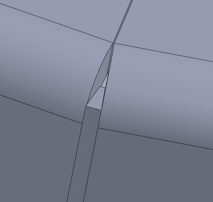

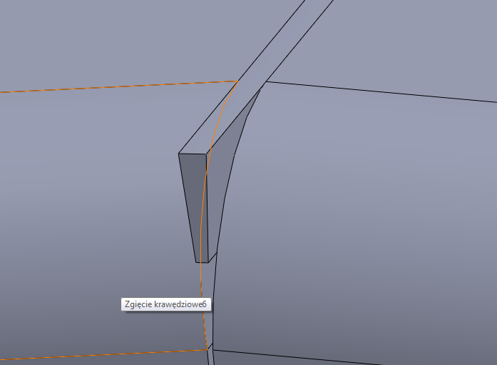

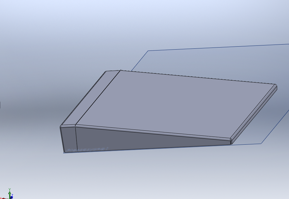

witam
zanim napiszę do DS chcę się dowiedzieć czy ja robię źle czy tak jest zbudowany program nie mam żadnego szkolenia ( samouk) więc już sam nie wiem co jest nie tak
arkusz blachy gięcie pod kątem 15 st i gięcia na 90 st krawędzi bocznych
tworzenie zgięć zgodnie z procedurą i wychodzą takie kwiatki jak na zdjęciu nr 2
najgorsze jest to że laser będzie ciął blachę zgodnie z DXF
problemy tego typu występują przy gięciu pod innymi kątami niż 90 st
wiem że robi się podcięcie w rozłożeniu ale...
podcięcie musi być zbyt duże aby wyeliminować te linie
poza tym po lewej w opcjach zgięcia mamy podcięcia (rózne typy ) - to albo nie działa albo o czymś nie wiem jak to ma działać
kombinowałem różnie - dookolnie w te i we wte i nic ciągle ten sam błąd
mogę pokazać więcej przykładów ale ten obrazuje problem
generalnie radzę sobie tak że robię bryłę --> wycinam środek --> konwertuję na arkusz i jest zdecydowanie lepiej
ale... nie ma na to czasu - często jest tak że projekt musimy tworzyć "w locie" a na laserze wyłażą rzeźby
czy macie jakieś myki na arkusz - czy zmagacie się z podobnym problemem ?
posiadam wersję 2012
2013 jeszcze nie instalowana - brak czasu :)
dostałem wersję 30 dniową inventora i powiem że tam moduł blach i podcięcia są wzorowe
hmm nie cierpię autodeska i ich siermiężnych programów ale to im się udało

numerek
Posty: 1552
Rejestracja: 01 wrz 2005, 00:23
Lokalizacja: trójmiasto

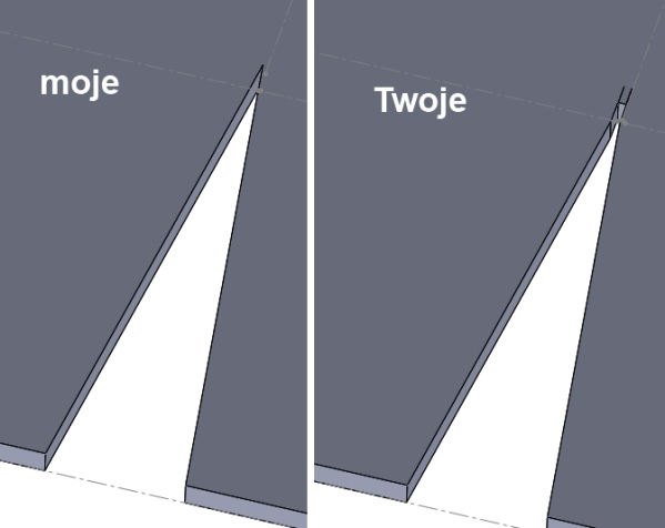

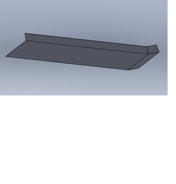

Post napisał: numerek » 10 sty 2013, 20:45
witam
hmm robiłem model na szybko
teraz wyjaśniam o co chodzi
zdjęcie 1
gotowy element widok ogólny
tak to ma wygladać Obrazek
poniżej zbliżenie
szczególnie rozchodzi się o ten .. "cypek" między 2 zgięciami
a teraz rozłożenie
takie coś bez poprawek poszłoby do cięcia
laser w miejscu "cypka " dostaje czkawki
co powinno być ?
ja myślę że tego nie powinno tam być :)

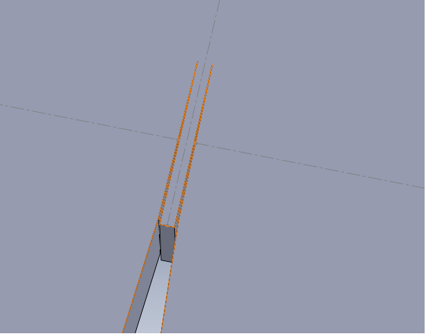

ja wiem że ten cypek można zlikwidować za pomocą polecenia " przytnij narożnik" tylko że jest jedno ale ... to jest cięte w aluminium grubości 1 mm a potem spawane - więc każdy najmniejszy ubytek materiału powoduje duże problemy w spawaniu
teraz wycinamy ten "cypek" w DXF'ie który wędruje już do obróbki
co do tego drugiego modelu spakowałem nie ten - sorry
\czy teraz wyjaśniłem dobrze ?
mam jeszcze kilka kwiatków ale może później
użytkuję solida od pół roku i czytam wszystko co mi się nawinie ale jak ominąć to to nie wiem

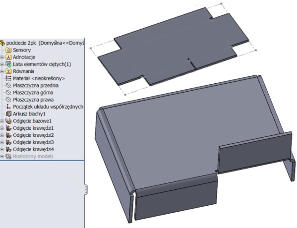

bildder
Posty: 1142
Lokalizacja: W-wa

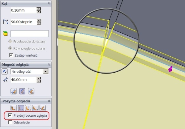

Post napisał: bildder » 10 sty 2013, 20:59
Trzeba zaznaczyc Przytnij boczne zgiecie - myslalem, ze to wyjasnil zalaczony obrazek (niestety nie mozna uploadowac wiekszych).

bildder
Posty: 1142
Lokalizacja: W-wa
Post napisał: bildder » 10 sty 2013, 21:14
No to raz jeszcze.
podciecie 3.jpg (29.93 KiB) Przejrzano 3155 razy
Paweł Kęska
CSWE | CSWI | CSWP
solid-szkolenia.pl
solid-blog.pl
solid-podreczniki.pl
numerek
Posty: 1552
Post napisał: numerek » 10 sty 2013, 21:26
ok
dało się .. coś poszło nie tak że nie mogłem uaktywnić podcięcia na tym modelu :(
po restarcie solida wszystko ok
ale przyznasz że nieco zwodnicze to to - boczne podcięcie to boczne a nie środkowe ... nie można by zrobić z automatu ?
dziękuję bardzo

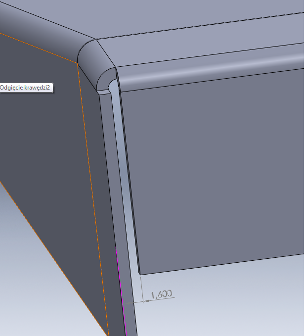

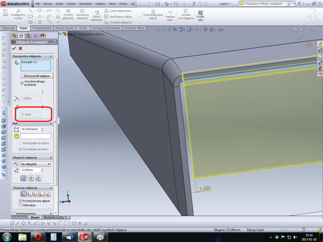

ale jesli moge to zadam jeszcze jedno pytanie :
jest arkusz blachy czasami się zdarza ą trzeba zrobić zgięcia w dwóch operacjach na sąsiednich krawędziach
i wszystko jest ok poza jednym okienko [ odległość przerwy] jest nieaktywne i wychodzi przerwa o wartości promienia poprzedniego zgięciaObrazekObrazek
