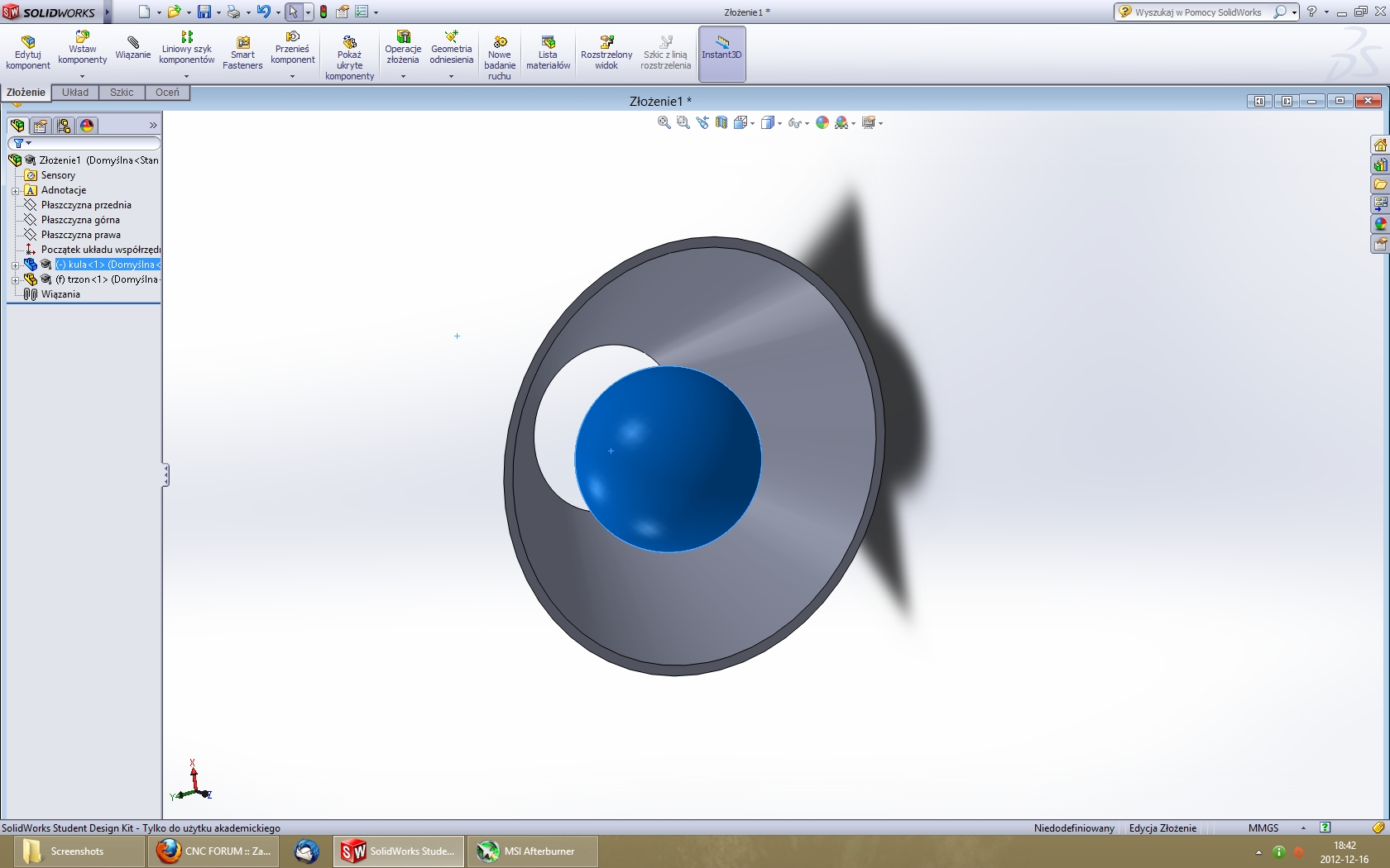

Witam, czy jest możliwość wykonania w programie SolidWorks złożenia kuli i stożka? Jest tak w przypadku np. wkładu do długopisu (w środku w tej końcówce metalowej jest kula, która podaje atrament i de facto dzięki niej jest możliwość pisania). Przykład wyświetlony na zdjęciu, jakie nadać relacje, aby ta kula była wpasowana w stożek. Średnica stożka "na wylocie" np 20mm, a kuli 22mm, aby nie przelatywała.

A to jest akurat dosc proste, wystarczy powiazac tymczasowe osie obiektow.
Ograniczenie w plaszczyznie prostopadlej do osi mozna zrealizowac za pomoca wiazania limitu odleglosci, a jezeli ma to byc symulacja, to definiuje sie kontakty i one ograniczaja ruch.

ok super dziękuję - tymczasowe osie powiązane, a jak zrobić (gdzie to znaleźć) - "wiązania limitu odległości", aby ograniczyć w płaszczyźnie prostopadłej?

Grupa wiazan zaawansowanych - wiazanie limitu
