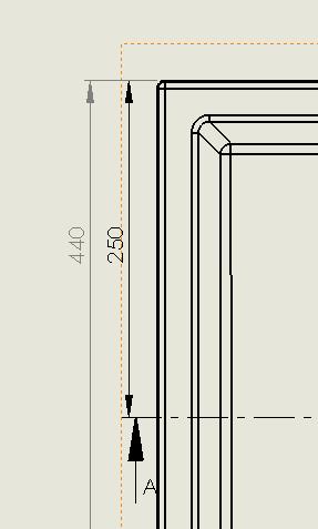

mam problem z ustawieniem grubości linii wymiarowej przy wymiarowaniu usytuowaniu przekroju na widoku.
Jak widać na rysunku po lewej stronie linia wymiarowa gabarytu "cienka" z prawej strony natomiast linia wymiarowa przekroju "gruba".
Warstwy te same, ustawienia grubości linii takie same, czy ma ktoś pomysł gdzie można jeszcze poszukać ustawień?

Raczej chodzi Ci o ustawienia kolorów bo grubości są takie same
Domyślnie szare wymiary są importowane z modelu a te które wstawiasz z palca są czarne ale można do zmienić aby wszystkie były czarne

Wszystkie ustawienia, w tym linii znajduja sie w Opcje > wlasciwosci dokumentu.

Ciekawe, o tym nie pomyślałem. Szczerze powiem, że nie wiem jak ustawić jednakowy kolor. Mógłby ktoś podpowiedzieć jak to ujednolicić? Z góry dzięki.

Akurat jest na odwrot, wymiary sterujace (pobrane z modelu) sa czasrne, a zalezne sa szare. Ale mniejsza o to, wszytkie kolory ustawiania sie w opcjach systemu > kolory.
