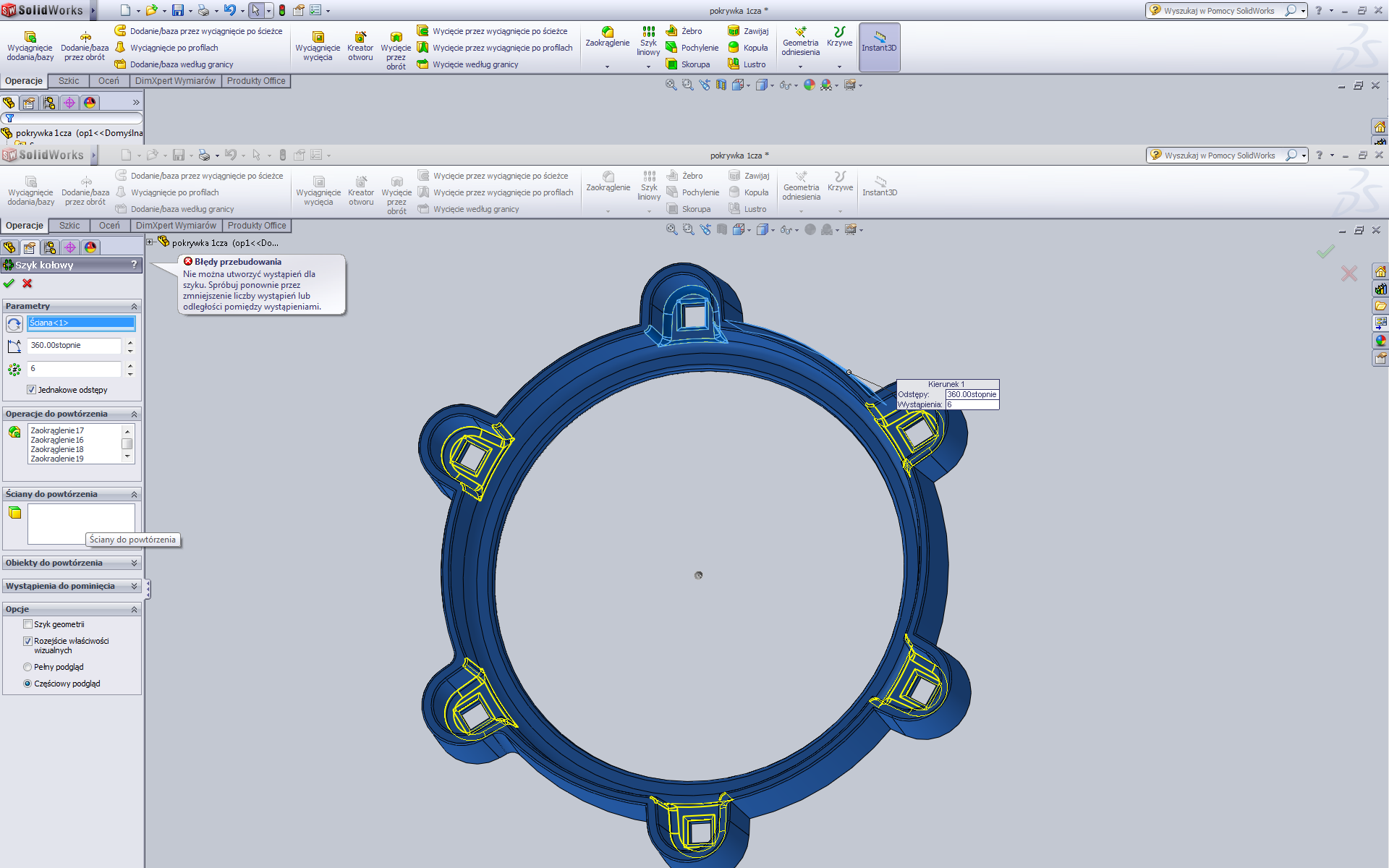

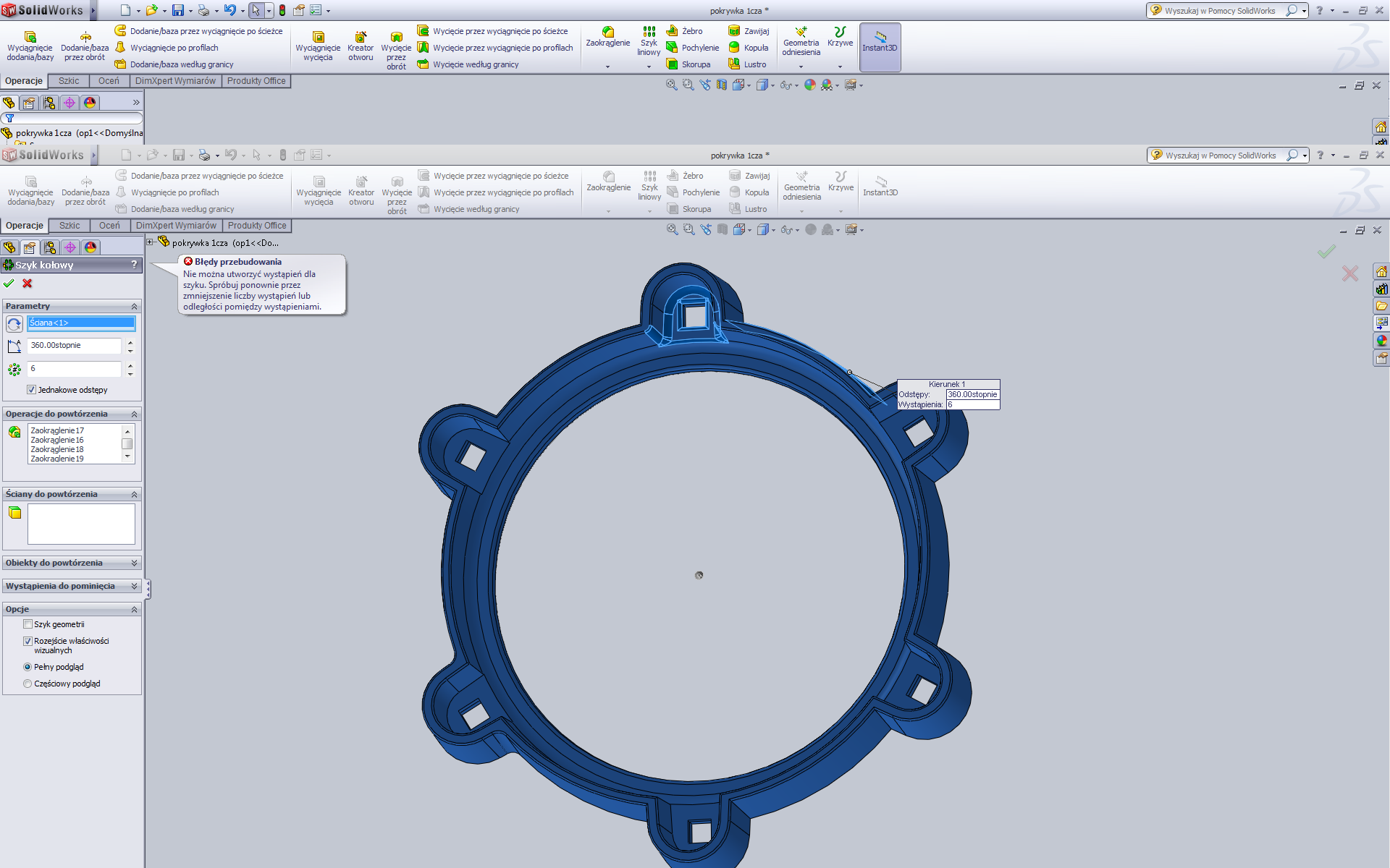

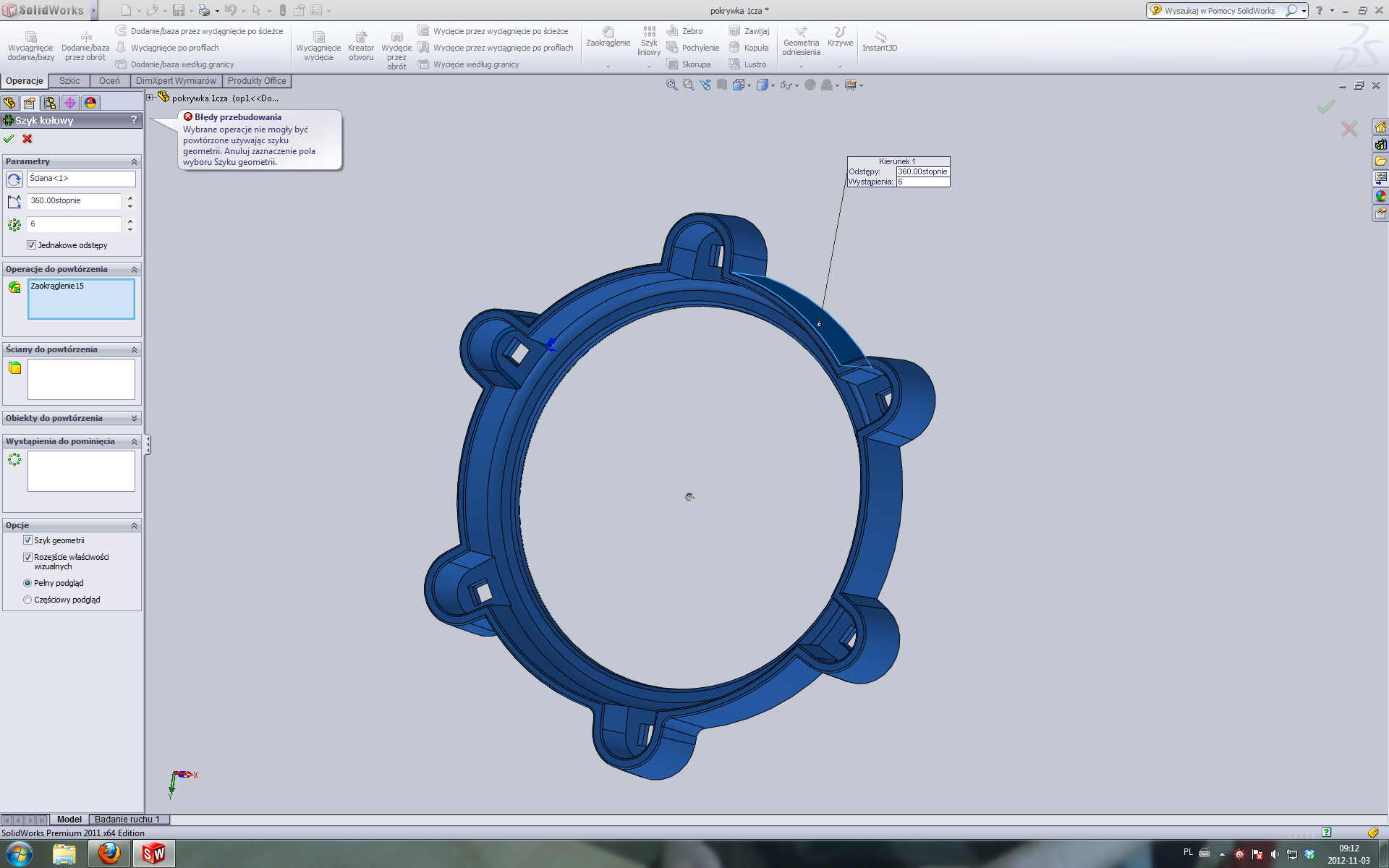

Witam mój problem wygląda następująco...
Wykonałem "na gotowo" zaokrąglenia w jednym z elementów, i chce je przy użyciu szyku powielić. Na poglądzie częściowym wszytko ładnie wygląda... gorzej z pełnym i wykonaniem operacji...
jakieś rady?

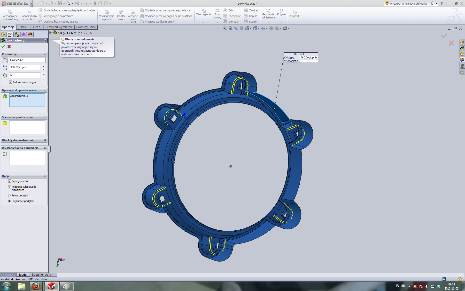

Post napisał: djronin » 03 lis 2012, 00:39
Zaznacz szyk geometrii

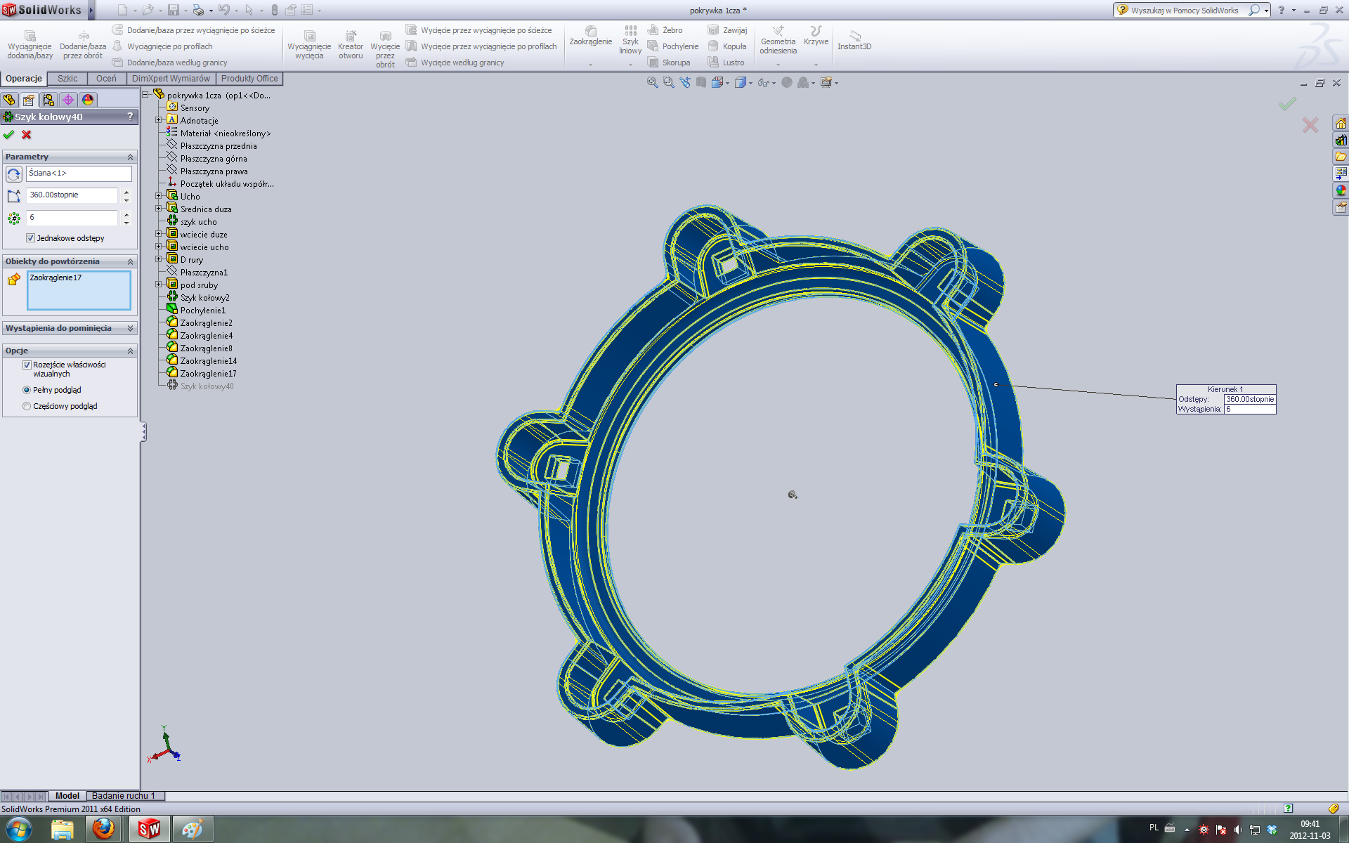

Post napisał: fela710 » 03 lis 2012, 09:19
Niestety nic to nie daje.... pogląd częściowy pokazuje to co bym chciał zrobić, a na pełnym nic...
[ Dodano: 2012-11-03, 10:00 ]
Ok, udało się coś zrobić, efekt średnio zadowalający, ale jest... wykorzystałem opcję "obiekty do powtórzenia", ciekawe dlaczego nie działa opcja"operacje do powtórzenia"... bo model wygenerowany przez tą pierwszą funkcję jest dosyć skomplikowany i zaczyna mi się program ciąć ;p

Post napisał: fela710 » 04 lis 2012, 20:34
Problem jest taki, że potrzebuję to zrobić do parametrzacji więc rysowanie 1/6 nic nie da, bo liczba uszek się zmienia wraz ze wzrostem średnicy otworu zmienia się liczba uszek... może jakieś jeszcze sugestie ?

Post napisał: bildder » 05 lis 2012, 09:49
Wrzuc tutaj ten model to spojrze.
Szyk geometrii powinien rozwiazac problem, ale to wszystko zalezy od uzytych odniesien. Wydaje mi sie, ze problemem jest zaokraglenie, ktore ni ewystepuje tylko w odniesieniu do kopiowanego ucha.

Post napisał: fela710 » 05 lis 2012, 11:15
Proszę, to jedno ucho wygląda już tak jak ma wyglądać.

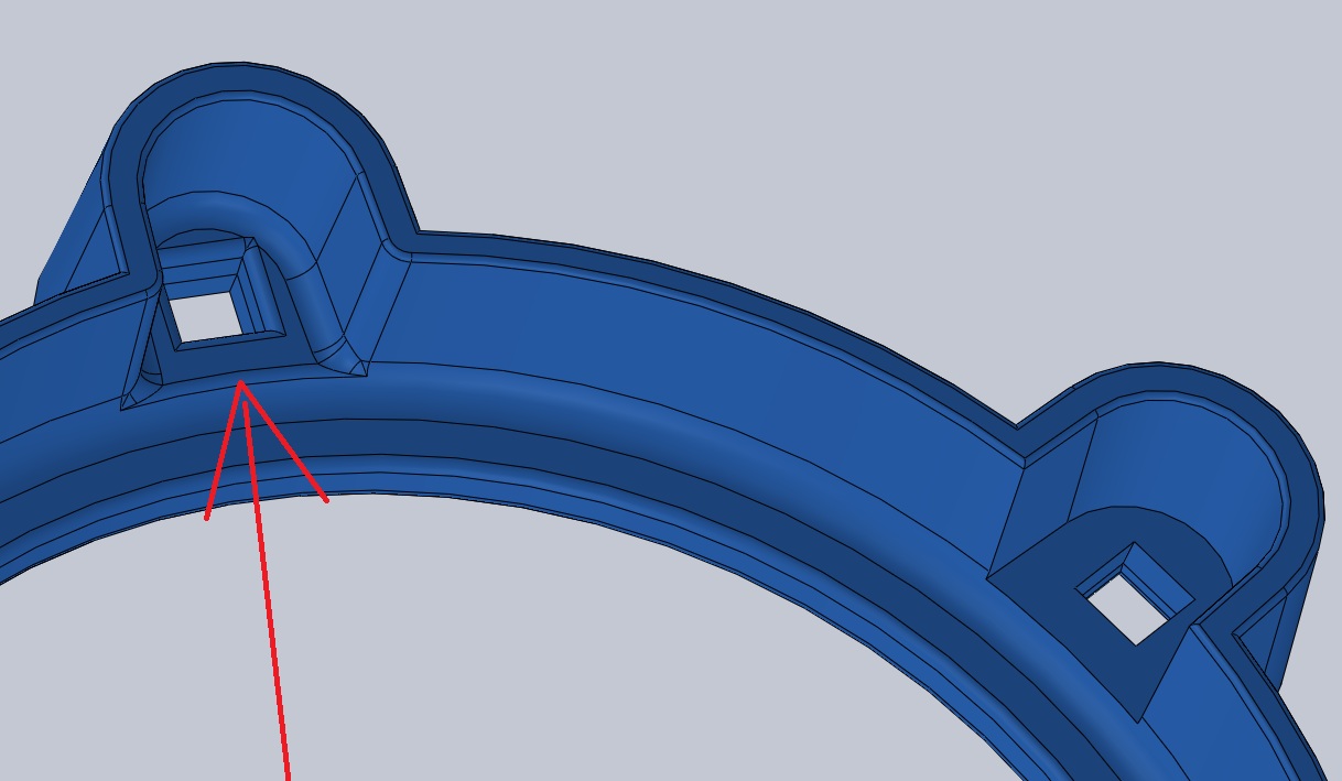

Post napisał: bildder » 05 lis 2012, 13:55
Jakis dziwny sposob wykonania tego.
W takiej sytuacji jak jest wydzielam 1/6 wycinajac otwartym szkicem, oczywiscie zostaje ucho z zaokragleniem. Pozniej szyk kolowy obiektu - i operacja polacz. Rownaniami lacze to wszystko i bedzie dzialac.
Robiac od zera wykonywalbym na poczatku srodek (od razu pochylony), pozniej ucho z pochyleniem, pozniej zaokraglenia samego ucha, szyk kolowy i zaokraglenia wspolnych krawedzi.
Problemem w tym modelu jest to, ze czesc zaokraglen dotyczy ucha a czesc jest np. na krawedzi dookola - to jak mozna je powielac? nie da sie. Zaokraglenie8 nie moze byc przeciagniete na koniec (zaleznosc rodzic-potomek) - od tej operacji zaleza kolejne..
ps. pochylenie w kwadratowym otworze jest chyba na odwrot?

Post napisał: fela710 » 08 lis 2012, 17:03
Ok dla informacji ogółu powiem, że udało się to zrobić... wbrew pozorom problem został doś prosto rozwiązany, przez przesunięcie operacji "szyk kołowy" na sam koniec drzewa...
