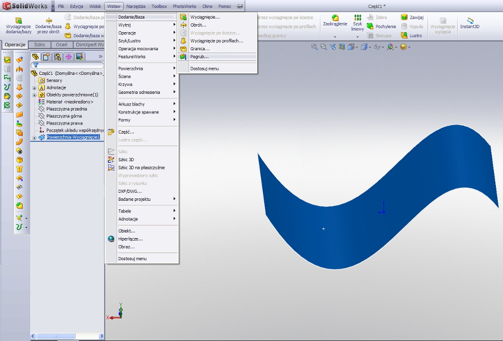

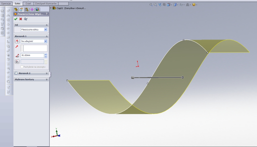

Rysujesz splajn na dowolnej płaszczyźnie i wybierasz z menu
Wstaw -> powierzchnia -> wyciągniecie
lub wybierasz z paska jeśli masz włączony pasek do powierzchni
Wyciągasz sobie i masz powierzchnie o grubości szkicu
Potem jeśli chcesz pogrubić, a właściwie zrobić tak aby miała właściwości bryłowe powierzchnia
klikasz na powierzchnie i wybierasz z menu jak na obrazku
oraz definiujesz pogrubienie czy symetrycznie czy w jedną lub drugą stronę
Dla ścisłości szkic splajnu jest biały na 1 obrazku
Z przerobieniem na blachę powinieneś sobie poradzić

Ok przetestuję to.
i napisze co wyszło.
[ Dodano: 2012-06-13, 22:40 ]
Przykro mi ale nie chce rozwinąć mojego kształtu:(
takie błedy mi wyskakują
Błąd Rozłożone zgięcia6 Zablokowana ściana nie jest prawidłowa. Proszę wybrać ścianę, która jest górną albo dolną ścianą arkusza blachy.
Błąd Przetworzone zgięcia6 Ta operacja przetworzonego zgięcia nie powiodła się z powodu niepowodzenia Rozłożone zgięcia6
Błąd Rozłożony model6 Nie można przekształcić tej części na nową część arkusza blachy. Operacja ta może być zastosowana tylko do części o jednolitej grubości.
coś jest nie tak, ale nie wiem co:((
mimo wszystko dziekuje za pomoc
